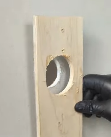

Причём шаблон лучше приклеить на двусторонний скотч, чтобы не елозил в процессе - иначе получите уехавшее или разбитое отверстие (или и то, и другое сразу)

А отрывать как потом? Вдруг с краской оторвётся

Шаблон в форме кольца. Перед отрыванием ножом прорезать краску по периметру.

Есть отверстия на потолке 75, нужно 100.
Коронкой 75 с центровочным сверлом сверлим из фанеры, ДСП, доски кругляки 75.
Количество - чтобы общая толщина была более высоты коронки на 13мм или более.
Ставим коронку 100
Одеваем на сверло кругляки и просто сверлим. В начале - в обратную сторону - задиров меньше.
Есть вариант - на кругляк 75 клеим кругляк 85....95, на сверло пружину, потом этот кругляк.
Лучше сверло поменять на штифт - не будет износа центровочного отверстия.
Ничего клеить и потом прорезать и отрывать не надо.

BV написал 30.12.2025 в 01:16
Не понял, а это как работает?

Dmitry47 написал 30.12.2025 в 08:34
Да и нафик. Был дельный и простой совет...шаблон из фанеры 8-12ммЦентрЧем еще это предпочтительно - можно сдвинуть (при желании) центр в любую сторону.

Я для такого случая делала приспособу - центральный центрирующий конус и балеринка. Правда мне надо было увеличить отверстие для слива раковины - что гораздо сложнее, но как метод показало себя отлично!
Вставляем в отверстие, прижимаем, сверлим.
калямба написал 30.12.2025 в 09:35
Частенько ряд уже просверлен по центрам.... и вдруг... Другие споты приехали)
И если много - придержтвать фанерку на потолке одной рукой стоя на стремянке, чтоб не поехала и сверлить другой будет сложнее.
Делал и фанеркой и кругляком. Фанеркой... еще краску не попортить.
Кругляками безопасней.

BV написал 30.12.2025 в 21:38
Дошло, чтобы глубину коронки кругляками не набирать.

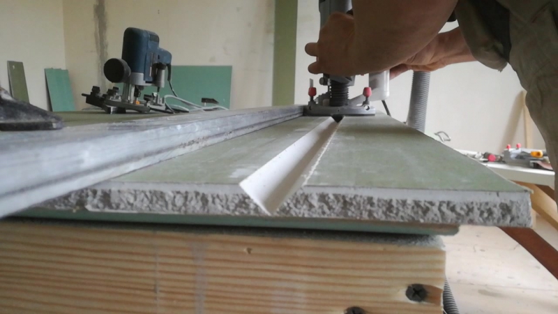

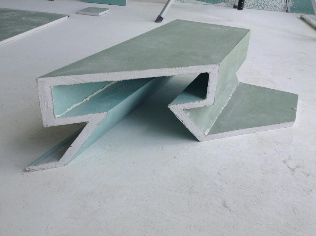

А это потомкам FoyuHZ8IViAgipsokarton frezerovka-gkl-sodрано или поздно (надеюсь что рано) здесь научатся сверлить ГКЛ. Потом можно перейти к более сложным упражнениям.
