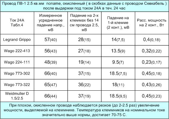

2) По методикам и буржуи и наши падение не меряют, а меряют превышение температуры контакта при рабочем токе - для 2.5 кв. мм меди и рабочем токе 24А - у них по-моему 45 С. Но тепловизора у меня нет, а миниатюрные термопары городить некому и некогда. Вот и измерения по падению напряжения. Где-то у Ваги кстати читал рекламную статью, что пружинный зажим дает контактное сопротивление, сравнимое с винтовым - сравнимое, значит, отличающееся не более чем в 10 раз. К пружинным клеммам в ходе испытаний на рабочем токе претензий не было, но пока остается открытым вопрос о поведении контакта клемм в длительной эксплуатации, когда медный провод окисляется и при температурных колебаниях пятно контакта переходит на окисел. Думаю, что клеммы надо будет разобрать, взять окисленный провод и при отогнутой слегка пружине, чтобы не было сдирания окисла, вставить провод в клемму и подать ток.
Но... сейчас у нас запарка, после новогодних каникул испытания будут продолжены.

iale написал : взять окисленный провод и при отогнутой слегка пружине, чтобы не было сдирания окисла, вставить провод в клемму
В 222-ые (и 224-ые с одной стороны) провод вставляется при отведённой пружине - для 222-ых у вас результаты есть.

На счет сопротивления, у нас пожарники проводили испытания клеммы 222-413 и винтовые клеммы (чьи данных нет). сопротиление меряли на проводах, оно составило 0,2 Ома, только у пружинного типа оно постоянно, а у винтового в зависимости от степени зажима оно менялось.
По падению напряжения на контакте, есть специальные лабораторные отчеты, там в зависимости от протекаемого тока и напряжения оно изменяется, там идет целая таблица и для каждой клеммы оно разное.
по поводу окисления, в месте контакта у WAGO создается газонепроницемая среда, где провод не окисляется. Если впосмотрите внимательно каталог WAGO там печатают картинку с проводником, после того как клемму с проводником опустили саляной туман.(каталог WAGO PSF3.1, стр. 2/4)
В этомже каталоге приведены стандарты на усилие на выдергивание. и какое усилие выдерживают клеммы WAGO (стр. 2/5)
Для сведенья из лабораторного отчета WAGO на 222 серию, проводились испытания с клеммой 222-413 при сечении проводника 2,5 мм2 и токе 2,4А падение напряжения составило от 1,1mV-1,4mv в зависимости от количества и условий испытаний (измерения производились на подключенных проводах) теже испытания при сечении проводника 4мм2 и токе 3,2А падение напряжения составило от 1,15-1,6mv
27.12.2006 в 18:39:33
для серии 773 при сечении 2,5мм2 и токе 24А падение напряжение составляет 12,5-14,5 mV

2MAl Вы 2,4 и 3,2 не перепутали с 24 и 32 в первом высказывании? Если нет, то почему 773 уделили такое варварское отношение, а 222 такое лояльное?
27.12.2006 в 18:42:29
нет, эти данные из лабораторных отчетов

Параллельный тест, не такой масштабный, как у iale, и может быть не совсем корректный, поскольку мерить температуру собственно клеммы не получилось, мерил температуру провода (ПУНП 3х2,5 , диаметр жилы 1,67мм и фактическое сечение 2,19 мм2). Температура клеммы (на ощупь, если кто может предоставить тепловизор с удовольствием воспользуюсь) соответственно корпуса, а не контактной группы была меньше. Время испытания 9 часов, температура зафиксирована перед выключением на ночь. Испытуемый WAGO 773 корпус серый. Провод ПУНП 3х2,5 соединен с проводом ПВ1 4мм2 керамическим клеммником с максимальным рабочим током 16А (в процессе испытаний не нагрелся :eek:, впрочем как и трехфазная вилка на 25А :eek: )
27.12.2006 в 20:26:18
Продолжение...
