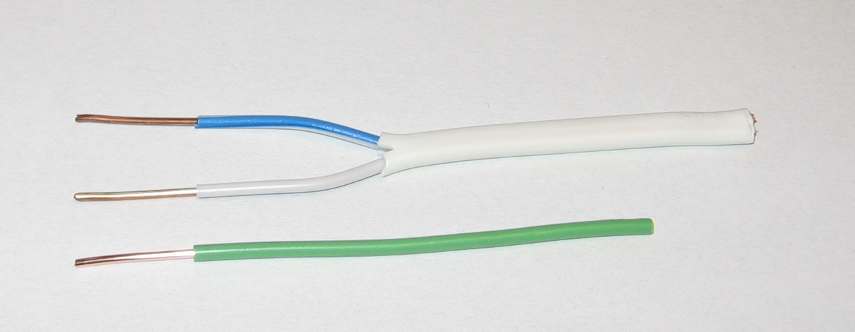

Другой провод ( на фотке верхний, с синей изоляцией - окислен будь здоров ) - из noname кабеля, купленного в ближайшем подвале пару лет назад, валяется огрызок без дела на складе. С одной стороны окислен до коричневости, с другой - до зеленоватости. Есть подозрение, что меди там гораздо меньше чем у Севкабеля. Посмотрим, что будет завтра ............

iale написал : Другой провод ( на фотке верхний, с синей изоляцией - окислен будь здоров ) - из noname кабеля, купленного в ближайшем подвале пару лет назад, валяется огрызок без дела на складе. С одной стороны окислен до коричневости, с другой - до зеленоватости. Есть подозрение, что меди там гораздо меньше чем у Севкабеля. Посмотрим, что будет завтра ............
Я вообще сомневаюсь, что там медью больше 50% пахнет ...
