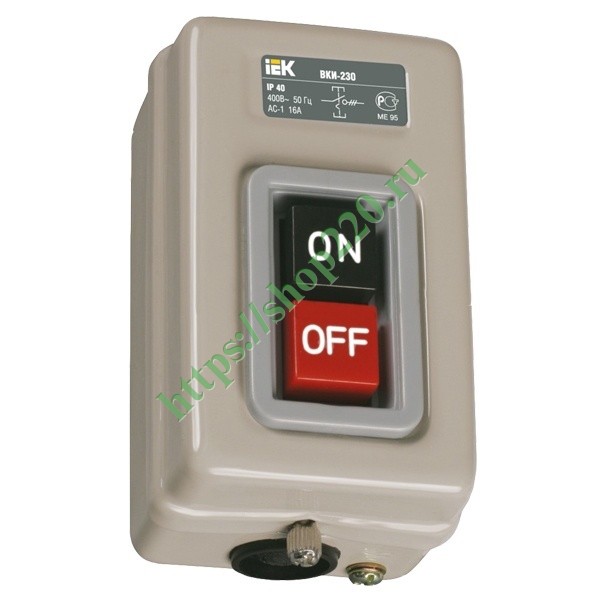

Нельзя под столешницей. Надо на стене, в зоне видимости и с возможностью доступа к ним.
Я имела в виду по высоте: не над столешницей, а под. А вообще они планируются на стене, да. С доступом и видимостью, только очень глубоко и неудобно.. Получается, что увидеть можно - если специально полезть смотреть. Но раз к стиралке удлинитель нельзя - другого варианта, видимо, нет. А можно розетку оставить там где нужно, чтобы без удлинителей, а выключатель к ней и посудомойке кнопочный протянуть куда-то поудобнее - например, разместив, на соседней стене или даже на стенке шкафа (если на стенке шкафа его вообще размещать допустимо)?
можно обойтись малой кровью

Yagamy написал:
Розетка должна быть в зоне видимости - не под столешницей, пусть даже если и закрепить розетку под ней на стене.
Причину вы назвали сами - это "очень глубоко и неудобно". Всегда надо ориентироваться на аварийный сценарий поведения электрооборудования. Именно для этого и ставят УЗО, автоматы, ограничители напряжения, всевозможные реле задержки, организуют заземление, систему уравнивания потенциалов и т.д. Именно для этого.

Yagamy написал:jek, Розетка должна быть в зоне видимости - не под столешницей
А как тогда красиво организовать подключение стиралки и посудомойки из-под столешницы? Ведь тогда надо в столешнице делать отверстия, и оттуда будут висеть провода от воткнутых вилок в розетки над столешницей..
Столешница будет на ножках?
Если да, то выводите провода по полу в сторону от рабочего стола исходя из длины провода. Натяжек, защемлений провода - быть не должно. На стене на уровне 50-90см от пола аккуратно устраиваете розетку с выключателем нагрузки в пластиковом боксе. Подключаете. Внешний вид почти не портится.
