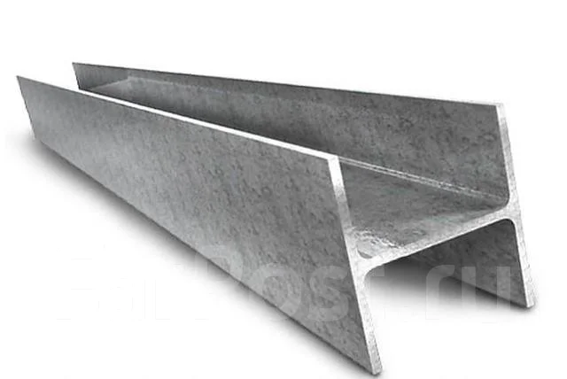

Всем доброго! ...итак, отнюдь не новая задача: поднять сантиметров на 5-6 чугунную ванну. За пиво мне нарезали 4 куска от швеллера (двутавровой формы в разрезе).
Теперь ищу, что бы подложить под них; тротуарная плитка слишком широкая (нужна ширина макс. 7,5 см - это расстояние между "бортиками" швеллера). Кирпич (если на ребро ставить - плашмя тоже по ширине не подходит) слишком высокий. Бордюр слишком длинный (или можно попытаться аккуратно наломать?)...
Короче, думаю самому изготовить "кирпичики" типа из бетона. Вот теперь собственно сам вопрос:) - как их сделать, чтобы были прочными? Достаточно будет просто цементной жижей залить форму (тот же самый швеллер с картонными временными бортиками), или обязательно нужно в цемент добавить песок+щебенка?..

Надо же, и тут "умники"... Alex___dr, что сказать-то хотел? Да, я именно это и имел в виду: http://static.baza.farpost.ru/v/1430800339663_bulletin (можешь увидеть эту картинку в обоих твоих поисковых запросах)

prog1C написал: Короче, думаю самому изготовить "кирпичики" типа из бетона. Вот теперь собственно сам вопрос - как их сделать, чтобы были прочными? Достаточно будет просто цементной жижей залить форму (тот же самый швеллер с картонными временными бортиками), или обязательно нужно в цемент добавить песок+щебенка?..
зачем тогда 2-тавр, если сам по себе бетон может достаточно прочным Нужен пескобетон м-200, м-300. Сверху пластинки из металла для увеличения площади. Но проблема как всегда не там
  1. раствор набирает прочность довольно долго
  2. основное, как регулировать ванну? Для себя это решил так

Я с Вами на брудершафт не пил и свиней не пас. Задавая вопрос на техническом форуме потрудитесь не путаться в терминах, раз уж взялись их упоминать. Быстрее получите нужный ответ. В порядке ликбеза, швеллер не может быть двутавровой формы.
Швеллер. Двутавр
