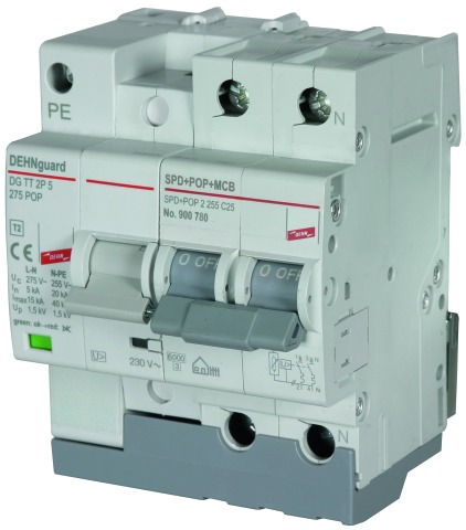

Abrikos
Abrikos
Регистрация: 03.08.2012
Харьков
Сообщений: 4138
19.01.2020 в 19:58:35

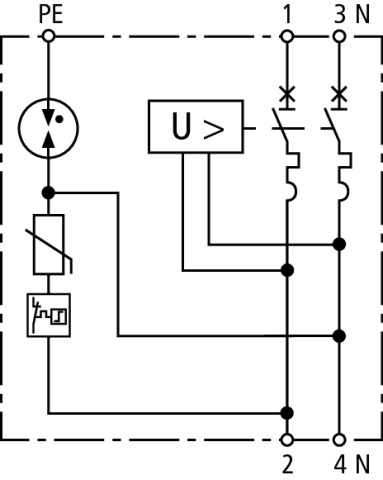

ebf написал:
Abrikos написал: зачем тогда буква N и 1-2, 3-4.
Вы на Хагере 2П видeли такие цифры,где там N?
ebf, один раз видел. Правда, это не чистый Хагер, а модернизированный фирмой Dehn. :)

ebf
ebf
Регистрация: 21.03.2015
Сообщений: 7795
19.01.2020 в 20:03:39
Abrikos написал: один раз видел
И где тут АВ2Р,вообще интересная штука,я вообще то говорил про обыкновенные автоматы
