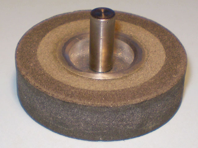

Для стали предназначен эльбор.
самоdелкин написал : Для домашнего использования? Для заточки свёрл? Я не мазохист, чтобы шаржировать алмаз сталью, а потом жечь кромки. Алмаз на работе и только для ТС.
Именно.
Проффэсор написал : Кромки не сожжете, даже если сильно захочется.
Если сильно захочется, кромки можно сжечь на чём угодно...

Проффэсор написал : Затачивать сверла на эльборе (заменителе алмаза) это мазохизм.
??? Что то Вы странное говорите... Вы эльборовые круги в руках то держали?
Проффэсор написал : Для этого есть бруски.
Бруски?? О чём это вы? Похоже, что о кругах из эльбора Вы даже и не слышали...
Проффэсор написал : При заточке на алмазе не нужен сильный прижим сверла к кругу. Слабый прижим - минимальное трение. А на мелкозернистом камне горит постоянно.
2Проффэсор Вы не перестаёте меня удивлять... Ну прямо разрушитель мифов...

Alex___dr написал : ??? Что то Вы странное говорите... Вы эльборовые круги в руках то держали?
Эльбор в руках держу очень редко, но он постоянно при мне, на всякий пожарный. Эльбор штука хорошая, но алмаз лучше! Это Вам скажет любой заточник.
Регистрация: 13.03.2006
Сообщений: 28328
27.11.2010 в 14:31:16
Проффэсор написал : Эльбор штука хорошая, но алмаз лучше! Это Вам скажет любой заточник.
Каждый абразив хорош на своём месте. Именно это, Вам скажет любой заточник. Это я Вам не как мастер седьмого разряда говорю, а как фрезеровщик шестого и токарь пятого...
