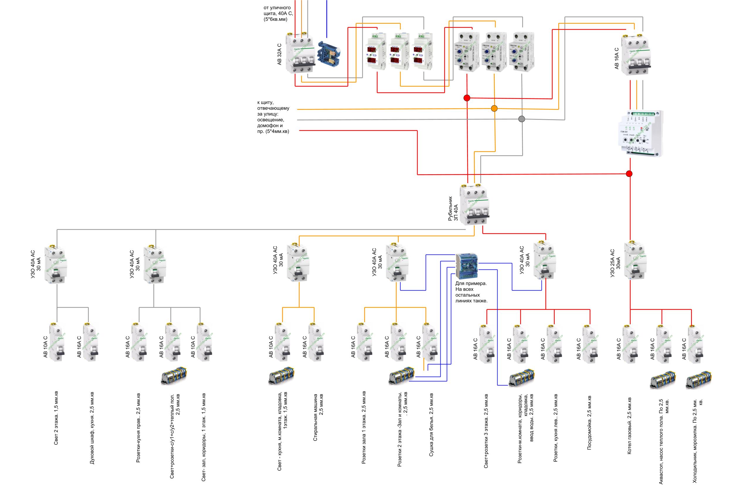

Ну а что скажете по самой схеме? Все автоматы, узо правильно подобраны? На вводной группе все же поставлю вместо узм+вар 3 УЗМ-50Ц. Что думаете насчет подключения через клеммники на дин-рейкку? Как вам моя задумка - на щит, который отвечает за улицу, одну из фаз взять с ПЭФ - в том щите с этой фазы запитаю домофон и открывание ворот, например. Имеет право на жизнь такая вариант?

MaSeVi написал: Yanis, УЗО сократить и вообще всё будет нормально. Плюс применяйте штатное решение разводки нулей после УЗО: нулевые шины...
MaSeVi, да я узо специально вроде побольше поставил - чтобы минимизировать отключаемое оборудование при срабатывании узо. Сначала мечтал на дифах собирать, но ценник запредельный, поэтому решил вот так и в качестве компенсации моральной себе добавил побольше узо. :-) А чем плох вариант с кросс-модулями? Может будет аккуратнее и меньше места занимать?

Yanis написал: да я узо специально вроде побольше поставил
Да по одному УЗО на каждую фазу и нормально.
Yanis написал: А чем плох вариант с кросс-модулями?
Он не плох, а просто как собаке 5-я нога)))...
Yanis написал: одну из фаз взять с ПЭФ
Вы абсолютно уверены в необходимости ПЭФ?

Не хочется чтобы при отключении узо многое отключилось. Плюс, там же еще надо учесть суммарные токи утечки, а то будет еще срабатывать само собой. :-)
В ПЭФ не прям так уверен, но... хотелось бы. :-) а Вы прям против них? :-)

Yanis написал: Не хочется чтобы при отключении узо многое отключилось.
А зачем Вы себя заранее программируете на то, что УЗО отключалось? Кривая проводка? Заведомо неисправная техника?
Yanis написал: а Вы прям против них? :-)
Да нет, но вот у некоторых коллег отдельные экземпляры подглючивали и могли устраивать межфазное КЗ, я бы себе такой участи не пожелал бы)))...

Нет - все новое. Даже еще не сделано даже. :-) просто прогнозирую что со временем будет.
Подглючивает именно ПЭФ-301 или все они не столь надежны? Что бывает при межфазном - автоматы и узм не успевают спасти?

Yanis написал: дну из фаз взять с ПЭФ - в том щите с этой фазы запитаю домофон и открывание ворот, например.
Ставите на приоритетные нагрузки инвертор с акумом. Фазы либо есть - все, либо их нет - всех. Поэтому переключатель фаз не очень нужен.

megrad написал:
megrad, а есть какая-нибудь инфа об этом для расширения кругозора? Может какая ветка форума или схема с конкретными названиями...

Yanis, отдельный раздел электрики: Стабилизаторы, ИБП, ЛАТР ссылка

megrad написал: Yanis, отдельный раздел электрики: Стабилизаторы, ИБП, ЛАТР ссылка
megrad, спасибо! А так - навскидку - какова цена такого решения может быть? :-)

Yanis написал: А так - навскидку - какова цена такого решения может быть?
Для холодильника мощностью в 100 Вт можно уложиться в 10000 р или меньше. Зависит от мощности ИБП и ёмкости акума. Плюс надо учесть какое напряжение выдаёт - чистый синус, модофицированный синус. Плюс исполнение - встроенный акум или внешний. Плюс учесть мощность оборудования, в идеале ИБП должен иметь запас в 20%. Опять же какой ИБП ставите - сетевой, то есть работает только от сети, гибридный - работает не только от сети, но и от солнечных панелей или генератора. При покупке ИБП обратите внимание на то что мощность указывают в В А, а не в Ваттах ссылка.
