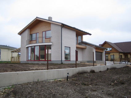

Появилось желание обсудить с людьми,каким вы видите свой дом,в том понимании,каким бы вы его хотели построить,если бы были возможности. Какие материалы,внутреннее устройство,наружная отделка,коммуникации вы бы использовали бы для постройки своего дома.

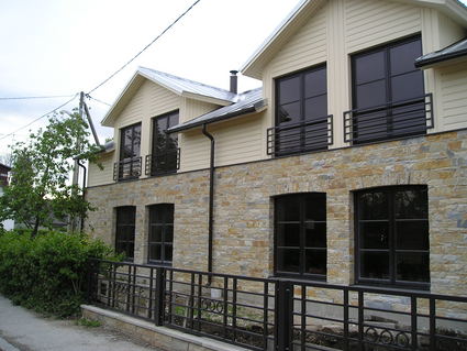

Некоторые варианты относительно недорогих домов,особенно впечатлила избушка

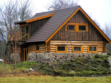

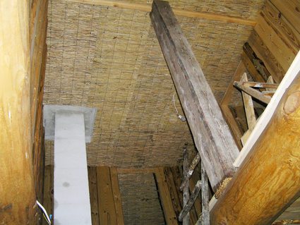

Вот вообще забавная избушка,особенно отделка,отопление от газового котла,теплые водяные полы в полу.Дом ещё окончательно не закончен.

Относительно второй серии рисунков: избушка оригинальная, спору нет. Но ИМХО для уикендов.
Для постоянного проживания полупервобытный интерьер будент утомителен.
Кстати, вопрос: высокий цоколь ( он же первый этаж, аж до окон) как-то утеплен ?

старыймастер написал : Относительно второй серии рисунков: избушка оригинальная, спору нет. Но ИМХО для уикендов.
Только для больших оригиналов,правда сделано по последнему слову техники,как говорится. Фундамент и цоколь из блоков Fibo,утеплен пенопластом и отделан снаружи и изнутри камнем,коего много в тех местах.
