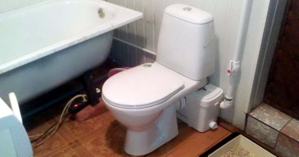

Доброго времени суток! Сталкивался ли кто-нибудь из форумчан со зверем САН-600 аквалив из города Ливны? Якобы завода "Ливнынасос". По традиции большинства отечественных производителей всякого оборудования: на весьма посредственном сайте никакой вменяемой информации. Продаётся только там же в одном месте с пересылкой. В Москве места продаж не нашёл. По характеристикам выглядит достойно, и местами круче всяких грюндфосов и SFA, например, по перекачке горячей воды до 90 градусов. Наверняка большинство скажет не связываться с непонятным зверем без отзывов. Но цена в 2 раза ниже конкурентов, нержавейка в деталях и якобы отечественное производство подкупают. И вообще может есть ещё какие-то варианты, кроме трёх упомянутых?

kiddy2, купил я его. Выглядит добротно, как минимум на уровне импортных. Но пока ещё не запускал в эксплуатацию. Вот так будет стоять:

У меня такой насос САН-600 Профи Аквалив стоит в ванной комнате. Покупал три года назад, сейчас зашел на сайт продавца цена не изменилась 11980 р. За все время работы санитарного насоса чистил его один раз: крышку сверху снял и со дна корпуса насоса собрал кое что. Обратил внимание на то что электродвигатель из нержавеющей стали. Раньше что у меня стоял насос движок был из пластика, может поэтому и года не протянул. Включается насос с помощью поплавка, он находится в пластиковой трубе, и ходит в ней по вертикали- вода поступает в корпус насоса - поплавок автоматически поднимается вверх и включает электродвигатель (идет измельчение и перекачка воды). Откачалось, поплавок по уровню воды опускается и выключает насос. П моему надежная конструкция. Если кого интересует шумность насоса, то особого дискомфорта не испытываю, шум есть, однако я думаю это от перемещения воды, а не от работы насоса. Пользуюсь обычным способом, бумагу туалетную в унитаз не бросаю, чтобы не напрягать электродвигатель. Особо сказать нечего, работает, проблем у меня с ним нет.
