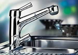

moykilux! Совсем не в теме, поэтому интересуюсь?! Если собираешься ставить посудомойку - смеситель любой подходит или нужен какой-то особый? Спасибо!

  • смеситель любой подходит или нужен какой-то особый
они никак не связаны, покупайте то, что вам нравится

2MARKA Ну вообще-то существуют смесители с клапаном для отключения посудомоечной машины
и даже со встроенным дозатором для жидкого моющего средства :)
Например: Кухонный смеситель BLANCO ELIPSO
