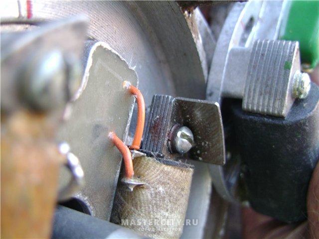

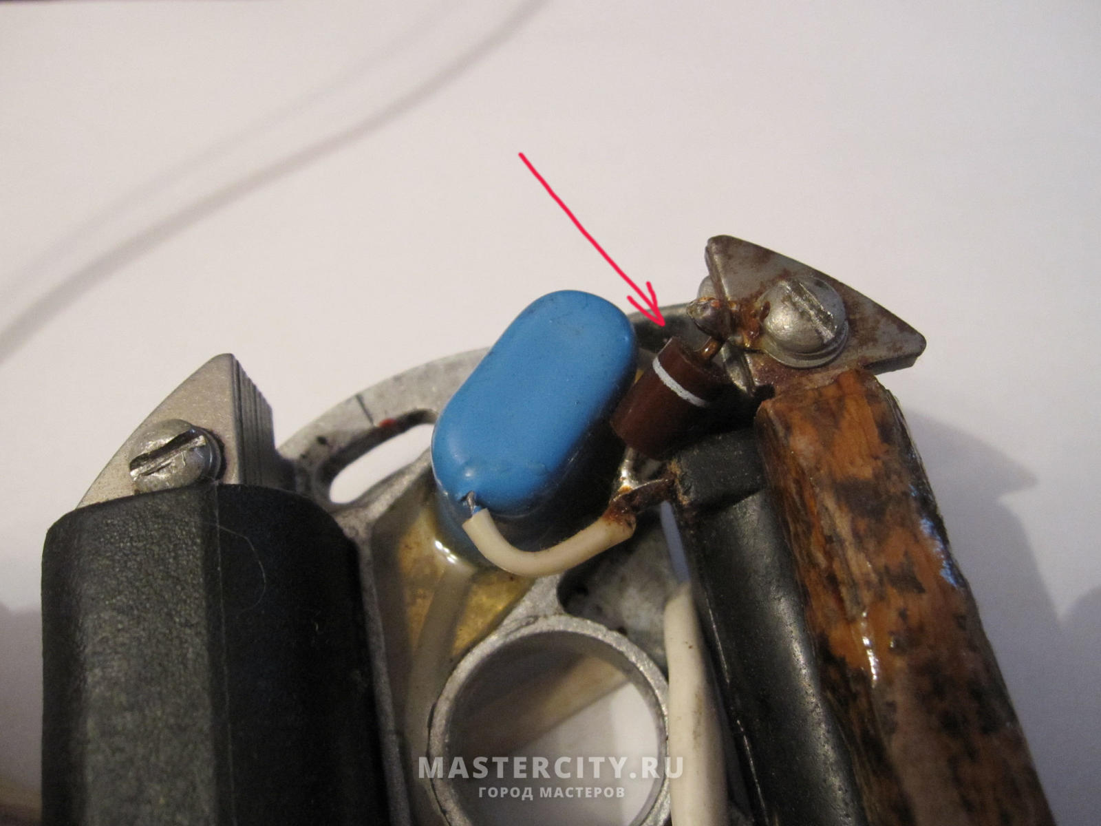

Вот схема и фото доработки стандартного МБ-1.
Добавляется диод VD, который продлевает искру и не дает конденсатору перезарядится отрицательной полярностью. В принципе, схема аналогична той, что приведена в моей доработке выше.
Один вывод диода припаивается прямо к выводу катушки зажигания, а другой на дополнительный лепесток под винт. Из фото понятно.
Такая схема проработала у меня 2 года, до вышеописанной модернизаций.
Рекомендации по выбору диода те же, что и в начале темы.
У меня стоит КД226Д.
Stepan_A, здесь в МБ-1, установлен тиристор или симистор ?

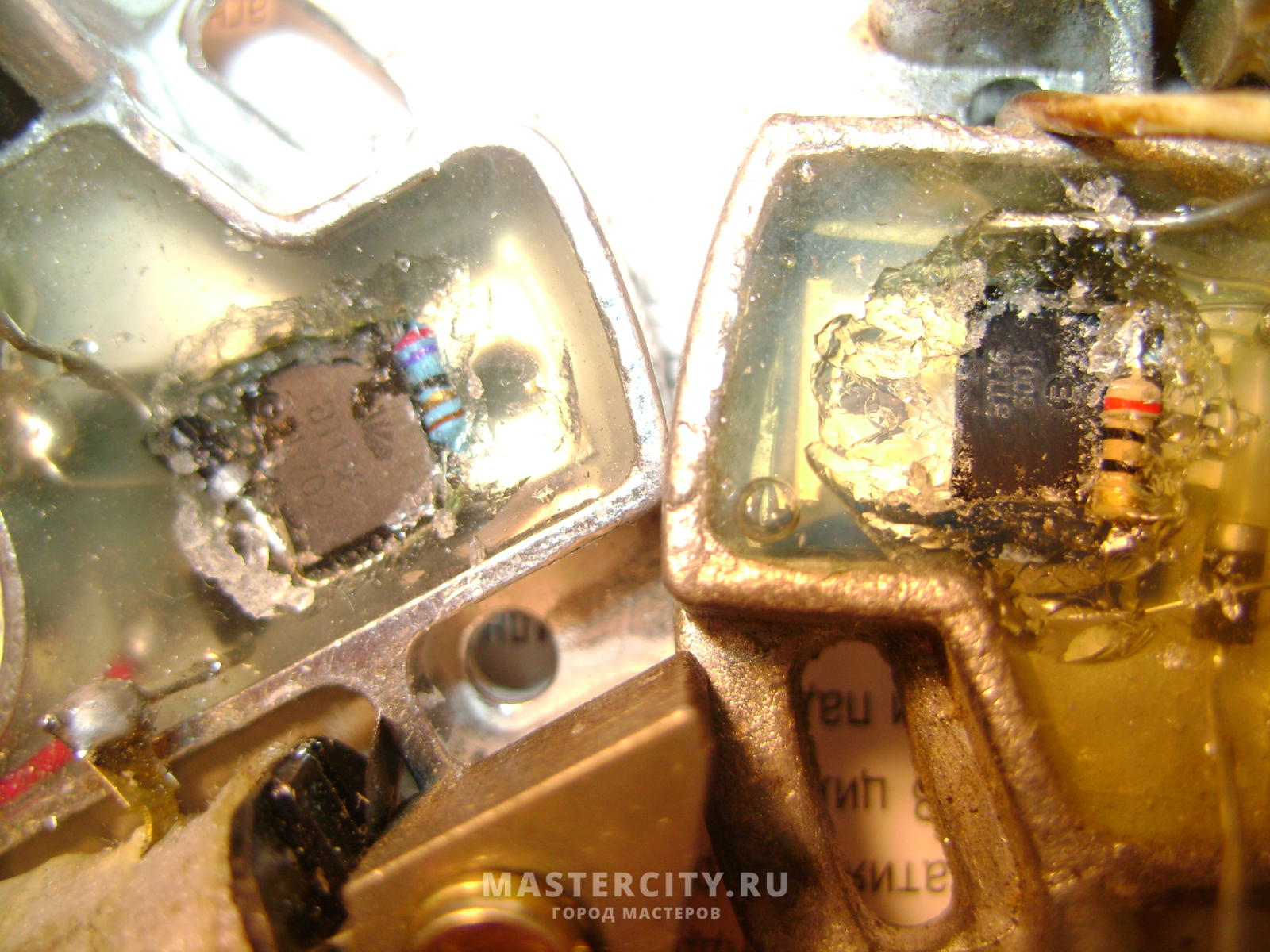

Про диод я понял. Я спрашивал, что в Вашем МБ-1 (которое на фото) установлено, тиристор или симистор?

.Олег., у меня тиристор. Это же стандартное МБ-1. Там бескорпусный КУ202Н.
На счет запуска тиристора вы, пожалуй, правы. Но все же длительность импульсов запуска зависит от оборотов маховика. Так что на больших оборотах, не исключено, длительности импульса будет не хватать что бы повторно запустить тиристор. Но это надо рассчитывать. Или мерить.

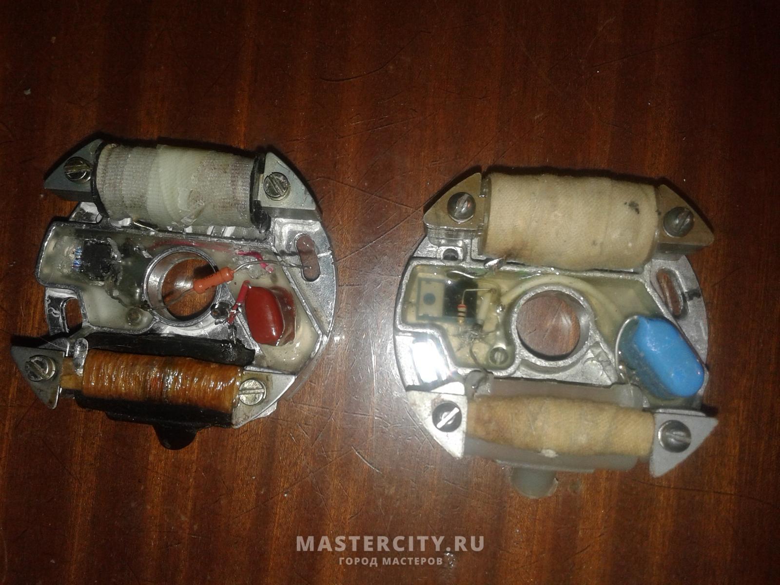

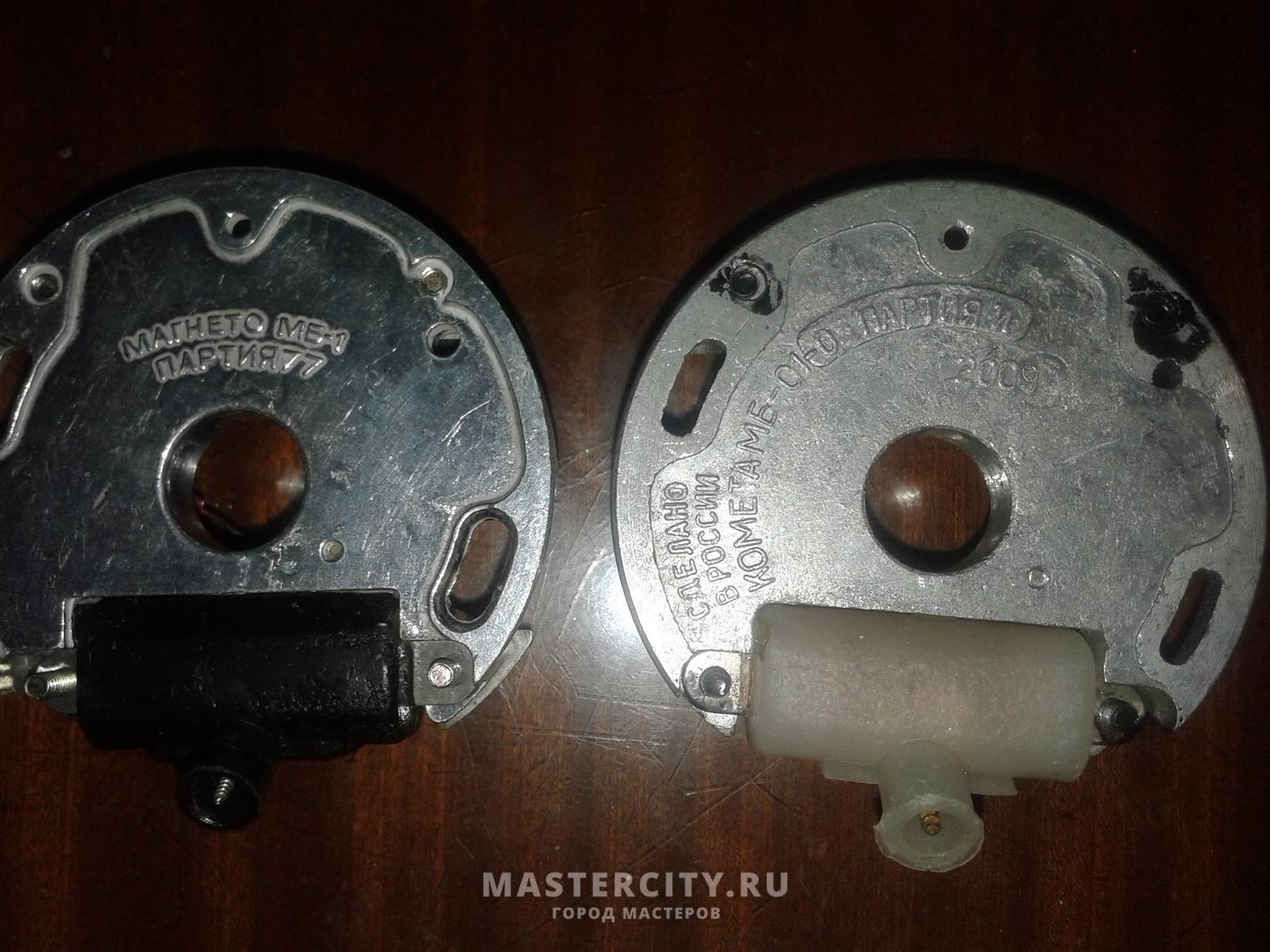

С симистором ( ВТ136-600 , Комета МБ-0.1, г.Новосибирск) тоже стандартное МБ-1.
(слева - Китай, тоже с симисторное)
Сравнивал со своим МБ-1, визуально, на симисторном искра мощнее и длиннее чем на моем ( вероятно тиристорном МБ-1., с урезанным сердечником генераторной катушки)
