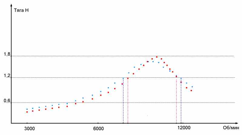

Я отображаю, как примерно изменяется тяга маленького двигателя, в зависимости от оборотов вала. Ссылаюсь на условие, что обе кривые относятся к двигателям равной кубатуры. ( 1,7 кВт с 39куб. и 2, 0 кВт с 40,2 куб) Если проектировать двигатель на большую мощность(при равной кубатуре), то полоса сужается, максимум сдвигается в верх, а минимум проваливается. Это ЗАКОН! И другие бяки появляются. Но сейчас не об этом. Обратим внимание на участок от 3 до 6 тыс(условно, примерно). Тяга нарастает медленно. Почему? Эта зависимость обусловлена положением и размером окон, устройством цилиндра.
У большей кубатуры большая тяга достигается в большем диапазоне оборотов, а посему в нерабочем участке (до 3 -5 тыс) можно смесь изначально обеднить. В угоду экономичности. Так и делают. Кривая тяги, без работы насоса, ещё больше проваливается вниз. Но тяга, у этом участке и не нужна. На « рабочие обороты» насос помогает вывести двигатель, доводя смесь до оптимума. И не более! Перелив мощи не добавит. И больше чем максимум, для данных оборотов, насос не добавит. Вы согласны?
У маленьких двигателей быстрый разгон, с минимальных оборотов, не возможен.
Я не знаю точно, с какого минимума кубов ставят ускорительные насосы, но на маленькие смысла нет.

vadim 08355 написал : И больше чем максимум, для данных оборотов, насос не добавит. Вы согласны?
Абсолютно. Что и пытался неоднократно до Вас донести. :) Ну, а о том что сохранив объем двигателя можно увеличить мощность на одних оборотах за счет потери на других, теперь похоже знают даже дети тюнингующие свои компьютерные машинки в Need For Speed. :)
vadim 08355 написал : У маленьких двигателей быстрый разгон, с минимальных оборотов, не возможен.
Разгон будет зависеть не от объема двигателя, а от того с какой нагрузкой работает двигатель при данных оборотах. Работая без нагрузки на определенных оборотах двигатель получает небольшое количество смеси соответствующее потерям на трение и пр. Но подав максимальное количество смеси мы сможем получить от двигателя максимальную мощность соответствующую этим оборотам. Разница между максимальной мощностью на данных оборотах и используемой в данный момент мощностью и может использоваться на разгон двигателя. Так что мелкий двигатель так же прекрасно как и большой может разогнаться на холостых и так же совсем не может прибавить оборотов при полной нагрузке.
То что на небольших двигателях ускорительные насосы ставят редко объесняется чисто экономическими причинами и зравым смыслом. Наверное нет смысла усложнять карбюратор ускорительным насосом на дешевой бытовой бензопиле, которая все равно не сможет работать в широком диаппазоне оборотов.
С другой стороны, на транспортных средствах (от мопедов, до гидроциклов), требуется именно широкий рабочий диаппазон и там ускорительный насос весьма кстати. На всем что претендует на спортивность (спортивные мотоциклы, гидроциклы) он обычное дело.
2vadim 08355 Честно говоря сомневаюсь в пользе обеднения смеси на малых оборотах, так как экономии от этого не будет. Ухудшенная смесь только уменьшит КПД, в результате чего ту же работу (например, кручение двигателя на холостых) двигатель выполнит с большим расходом топлива. По моему, все регулируют мощность двигателя регулируя количество смеси, а не ухудшая условия полного сгорания бензина.

Согласен. Во всём. Про "For Speed" не знаю ни чего. Это что такое? Я чё, обственно начал деткие графики риовать? Это что-бы люди не думали, что у японца всё Супер, а у кого то всё Дрянь! Законы механики для всех едины.
Мне что в рекламе Hus не нравится: малый вес деталей гарантирует быстрый разгон! Дурят козлы. Не говорят, что малый вес (некоторых деталей КШМ) исключает устойчивую работу на малых оборотах и вяко, всяко чего! На кой они такую лажу одноторонне впихивают?
Про обеднение: всему своя мера! КПД выше на обеднённой смеси. Не на бедной, а на обеднённой!
Извините если что. Спасибо!
