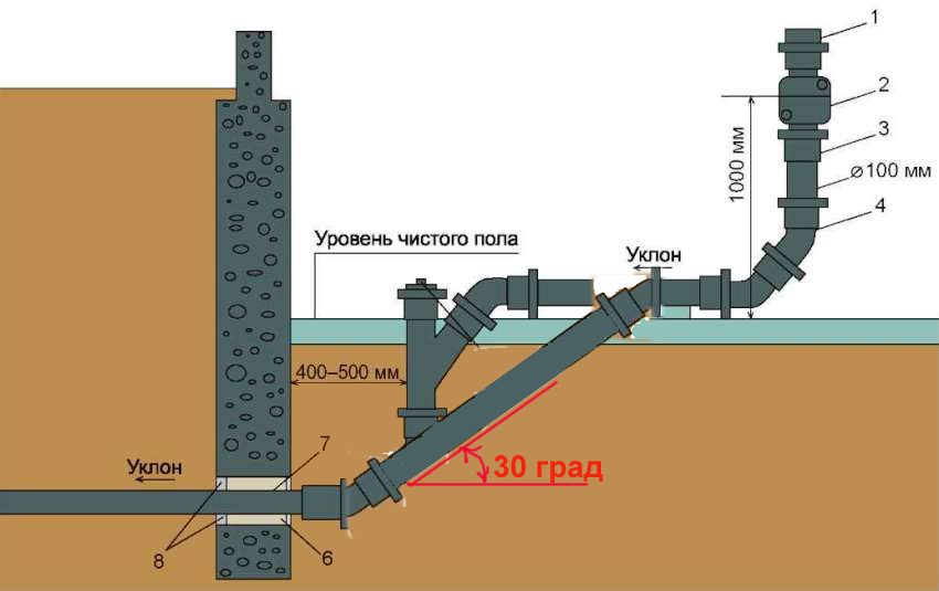

сделал сам так - 25 метров воды протекает за 38 секунд - если ведро в раковину вылить - наклон 2 см на 1 м в земле оранжевые на глубине 50 см на песчаной подложке 20 см, соединял на жидком мыле фейрри - 4 дня 25 м и 5 точек в доме
