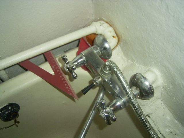

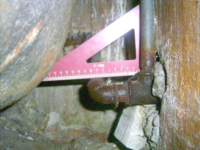

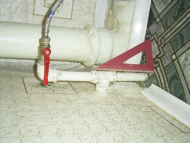

  1. Имеем - отсутствие запорного вентиля и прогнившие трубы.
  2. Задача – установить для начала запорный шаровой кран ¾, коллектор на 4 ветки: а) к смесу в ванной б) к газовой колонке в) умывальник/Ст.М. г) на кухню
  3. Прилагаю фото исходников – 1. стояк ¾ в туалете в 3 см от стены,
    1. фото под ванной у стены (ванна/туалет)
    2. фото над ванной с торца в предполагаемом месте монтажа коллектора
  4. Есть вопросы -
    1. Где же монтировать вентиль ?, - наверное, под ванной…. но там маловато места…
    2. Использовать угловой кран? Или через угольник?
    3. От крана пустить оцинкованную толстостенную трубу до коллектора,
      который смонтировать параллельно торцевой кромке ванны (до стены 5 см) ?
    4. Дом 3-х этажный, давление думаю не высокое, наверное, МП не катит из-за сужения полезного диаметра..? А что бы Вы посоветовали в моем случае – медь? полипропилен?

Попробую спросить лаконично: Непредосудительно ли внизу под ванной поставить угловой шаровый кран 3/4 со сгоном (американкой) на предмет облегчения монтажа (лежа на спине) ?

Форумчане ничего не смогли (или не захотели) ответить. Я задал тот же вопрос на сайтк компании "Метизы" (мой респект) и получил быстрый ответ: "Здравствуйте Peterjela! Используйте угловой шаровый кран, чем меньше соединений тем лучше, конструктивно угловой кран практически не отличается, отличается только внешне. Что касается мпл труб, они не засоряются, на их внутренней поверхности не откладываются ни накипь, ни продукты коррозии, принесенные теплоносителем от других элементов системы. Вследствие этого гидравлические характеристики труб не меняются на протяжении всего срока службы. Низкая шероховатость внутренней поверхности - в 10 раз ниже, чем у медных (латунных) трубопроводов, более чем в 20 раз ниже, чем у остальных. Это свойство позволяет использовать трубы меньших диаметров, что делает системы компактными и неинертными. Желательно использовать пресс фитинги так как они не требуют визуального осмотра и подтягивания как обжимные фитинги. Ну если мпл все равно не годится то тогда медь."
