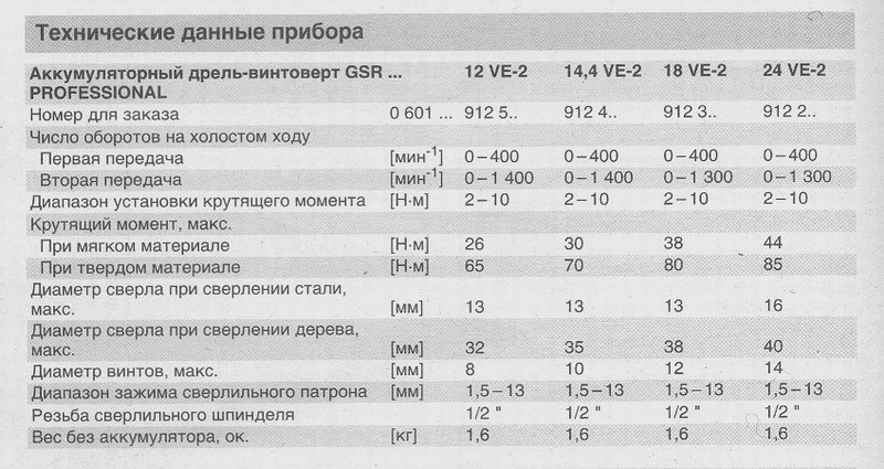

Рекорд, это конечно хорошо, но не могли бы Вы пояснить в доступной форме...
Romchik написал : А причём здесь то что думаю и что изображено на рисунке? Пока что я вижу что у вас просто нет аргументов. У некоторых производителей которые указывают момент для регулятора момента именно мягкий момент совпадает с регурируемым моментом именно это совпадение навело меня на мысль о мягком и жёстком моменте. Если я не прав то обьясните мне но доходчиво так что бы я не смог это опровергнуть, а если не можете то лучше воздержитесь.
... что следует понимать под "мягким моментом" и "жёстким моментом" ? Правильно ли это показано в каталоге WERA? (см.фото)

08.01.2007 в 16:40:58
2Alex___dr
Правильно. Вот фрагмент инструкции от Боша, где ясно все видно: макс. момент на мягком материале,макс. момент на жестком материале (оба момента при установке муфты на сверление) и макс. момент на муфте (10 н/м).

Дмитрий Т написал : Правильно. Вот фрагмент инструкции от Боша, где ясно все видно: макс. момент на мягком материале,макс. момент на жестком материале (оба момента при установке муфты на сверление) и макс. момент на муфте (10 н/м). Изображения
Имхо, каждый меряет как хочет. У 12В Милуоки Локтор при 22/50Нм (соответственно, мягкий и жесткий) шурупы до 10мм и дерево 34мм. Разве что параметры муфты не приводятся (снизу где-то от 0,5Нм - очень мягкая).

Дмитрий Т "Правильно. Вот фрагмент инструкции от Боша, где ясно все видно: макс. момент на мягком материале,макс. момент на жестком материале (оба момента при установке муфты на сверление) и макс. момент на муфте (10 н/м)"
Зачем вы придумываете то чего производитель не описал? Из этого описания ни какой связи с Wera пока что непрослеживается. Вы сами же себе противоречите когда пишите: "(оба момента при установке муфты на сверление) и макс. момент на муфте (10 н/м)"
не может быть одновременно и режим сверления и режим ограничения момента муфтой.

Romchik написал : Судя по тому что мягкий момент совпадает с регулятором момента на шуруповёрте это есть не моё ИМХО, а ИМХО производителей опираясь на их данные я и сделал своё предположение. Если есть желание можете сказать им что они не правы.
На самом деле Вы могли встретить исключение из правил, кстати интересно, что это за пример - где Вы его встретили? В основном макс. регулируемый момент на муфте и макс. мягкий а тем более жесткий - весьма разные по значениям у большинства известных мне моделей шуриков.
