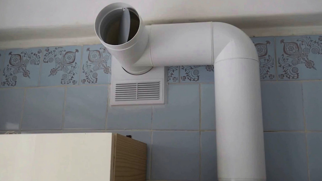

Вопрос о совмещении естественной вентиляции (ЕВ) и кухонной вытяжки.
Квартира в 13ти этажном доме на 4ом этаже. На кухню имеется отдельный канал естественной вентиляции. Стояк 200х200мм, отвод на кухню круглый 125мм, разводка по квартире трубой 125мм. Модель вытяжки не определена, считаем, что она самая обычная (200-400м3/ч). Необходимо обеспечить работу ЕВ все время, когда не будет включена вытяжка, а когда включена, то из отверстия ЕВ не должно дуть.
Вариант 1. Клапан, который закрывается потоком воздуха из вытяжки В этом варианте не нравится несколько вещей - хлопание клапана, резкий поворот потока из вытяжки на тройнике, тонкая настройка клапана (будет затруднена, тк доступа к нему снаружи не будет - только через отверстие ЕВ).
Вариант 2. Прямоток из вытяжки Воздух из кухонной вытяжки гонится в стояк по прямому пути, а отверстие ЕВ подключено через тройник. Полагается, что разогнанный поток проскочит отверстие и не будет выходить через отверстие ЕВ. Но тут есть сомнения. Возможно, нужно ставить тройник большего диаметра и трубу вытяжки поднимать выше отверстия ЕВ
Прошу помочь с выбором правильного варианта.

Лучше иметь клапан "на проходе". Сопротивление тройника сильно больше сопротивления отвода. Вариант 2. От хлопка это не спасает, но в случае скрытого монтажа хлопок плюс, а не минус. Всегда знаете, что "система" работает.

trubo4ist, боюсь, что клапан будет хлопать не только при включении вытяжки, но и в обычной жизни - окно закрыл, дверь и тд
Не понял про сопротивление тройника - его ветка без изгиба вроде не вносит дополнительного сопротивления.

l_andrey написал: Не понял про сопротивление тройника - его ветка без изгиба вроде не испытывает дополнительного сопротивления.
В первом варианте еще как испытывает.
l_andrey написал: боюсь, что клапан будет хлопать не только при включении вытяжки, но и в обычной жизни - окно закрыл, дверь и тд
Если он нормально открытый, то зачем ему хлопать? А если хлопнул, то это означает, что была обратная тяга. И он опять выполнил свое предназначение. Хлопок тем сильнее, чем сильнее поток, т.е. на 3 скорости хлопок сильнее, чем на 1. А на ВЕ хлопок вообще отсутствует. Есть вытяжки, у которых старт происходит плавно, у них хлопка нет совсем.

trubo4ist написал: Если он нормально открытый, то зачем ему хлопать? А если хлопнул, то это означает, что была обратная тяга.
Обратная тяга - это, конечно, плохо. Но возникать она может на ровном месте из-за кратковременного резкого изменения давления. Она возникает на короткое время и ее можно было бы допустить, но клапан каждый раз будет стучать. У знакомых была такая проблема, пришлось снять клапан.

Если клапан нормально открыт, то его может закрыть только поток из вытяжки. Поток через клапан его может только... открыть. Открыть открытое. Где здесь хлопок? Не пойму, почему у нас ничего не хлопает...

trubo4ist, Я полагал, что закрыть клапан может только поток в обратном направлении. Когда вытяжка начинает работать, то в Варианте 1
поток закрывает клапан. Но также может быть поток из стояка вентиляции - он тоже закроет клапан. Сейчас на отверстие вентиляции надел пакет - он обычно втянут вовнутрь, но когда закрываю входную дверь, то его ненадолго выворачивает наружу с неожиданным шуршанием. Поэтому я и боюсь, что клапан будет работать также.

l_andrey написал: закрыть клапан может только поток в обратном направлении
Важна и сила потока. Я же приводил пример, что даже вытяжка с плавным стартом не дает хлопок. В ВЕ тем более. В крайнем случае, клапан всегда можно подрегулировать.
l_andrey написал: Но также может быть поток из стояка вентиляции - он тоже закроет клапан.
Еще раз повторюсь: а не для того ли клапан ставится? Или Вы предпочитаете запах?
l_andrey написал: Сейчас на отверстие вентиляции надел пакет - он обычно втянут вовнутрь
А пакет у Вас стоит "по потоку"? Как клапан?
l_andrey написал: Можно поинтересоваться, какая у Вас схема?
У меня любая, зависит от задачи. Но в основном, как в Вашем вар.2

trubo4ist написал: а не для того ли клапан ставится? Или Вы предпочитаете запах?
Клапан, который будет закрываться при небольшом кратковременном переворачивании потока, это не самое удачное для меня решение. Сейчас так ведет себя целлофановый пакет. Должно быть время срабатывания. Как регулировать клапан через отверстие вентиляции я не очень себе представляю, а снаружи доступ к нему будет закрыт.
trubo4ist написал: А пакет у Вас стоит "по потоку"? Как клапан?
На фото он натянут, но соседний стоит без натяжения и постоянно втянут внутрь стояка, но иногда выворачивается наружу кратковременной обратной тягой.

l_andrey написал: Клапан, который будет закрываться при небольшом кратковременном переворачивании потока, это не самое удачное для меня решение

Мне бы еще понять будет ли работать такая схема без клапана
