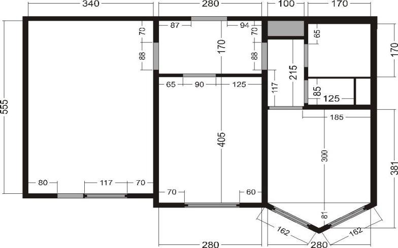

Сразу скажу, что прочитал методичку "Системы вентиляции и кондиционирования. Теория и практика. 2001г.". Но не нашел ответа на свой простейший вопрос. Итак, имеется частный дом и мансарда. Планирую поставить рекуператорную ПВУ Holtop. По санузле, кухне вопросов нет и все понятно, отдеьные вытяжки. Вопрос по комнатам, в частности мансардный этаж. На мансарде (вытянутая) 3 зоны будет: слева и справа жилые комнаты, по центру коридор с межэтажной лестницей. С коридора хочу сделать вытяжку. А в каждой комнате приток+вытяжку. Приток ближе к окну, вытяжка ближе к двери. Правильно ли делаю? Просто видел на многих проектах, что в чистых помещениях (спальня, жилая комната) ставят просто приток, без вытяжек.

Это самая классическая схема вентиляции. При этом удаление воздуха производиться из санузлов, кухни, кладовых, гардеробных.
tolik777 написал: С коридора хочу сделать вытяжку. А в каждой комнате приток+вытяжку.
Можно и так сделать. Но в этом случае Вы искусственно завысите производительность ПВУ, что приведет к увеличению расхода э/э. Но качество воздухообмена не ухудшит. В любом случае, как говорят: "Кашу маслом не испортить ..." не для этого случая ...
Просто в комнаты все время будет закрыта дверь. Получается что из комнаты будет вытягивать только с поддверной щели воздух. Хотя конечно можно предусмотреть стеновые проходы шумоизоляционные. ПВУ у меня планируется holtop, там ЕС двигатели и отдельно можно регулировать приток и вытяжку.

Ким написал: На кухне лучше зонт не сделали бы а сделали нормальную вентиляцию из кухни. А что касается санузлов то при использовании ПВУ и НЕприсоединение их к ней в этих помещениях вентиляции не будет. Как только Вы поставите вентиляторы в эти каналы то они должны будут работать постоянно и круглосуточно. А уж это сделает в квартире отрицательный баланс воздуха. А уж разряжение будет способствовать появлению запахов из общедомовых помещений (с лестничной клетки) в квартире ... Так что .... Вам решать как и что делать ...
Дом купили такой.... На кухне уже есть ремонт и кухонный гарнитур с техникой и вытяжкой. Поэтому пока что так... Но опять таки везде пишут что вентиляцию кухни нельзя заводить в ПВУ, т.к. рекуператор засреться. Получается с кухни делать отдельно зонт, отдельно вытяжку, но опять таки тогда вопрос к балансу всей системы.... По санузлам - у меня там установлен вытяжной вентилятор с подключением к выключателю. В дальнейшем сделаю с таймером, чтобы после выключения еще некоторое время вытягивал. Разве с санузлов в ПВУ можно заводить вытяжку?

tolik777 написал: Получается с кухни делать отдельно зонт, отдельно вытяжку, но опять таки тогда вопрос к балансу всей системы....
Зонт в балансе не участвует, т.к. используется кратковременно.
Вытяжку из кухни должна быть обязательна и работать постоянно и круглосуточно как и в санузлах.
То что забивается рекуператор - это как сделать. Но опять таки. Никто не запрещает поставить вентилятор на канал ВЕ кухни ( все что получиться в таком варианте писал выше) Но он так же как и в санузле должен работать постоянно и круглосуточно. Это нормальный режим вентиляции в квартире, который в большинстве случаев нарушается когда начинают делать механическую вентиляцию. И уже после этих нарушений начинают задавать вопросы "почему то не так или это ..."
tolik777 написал: у меня там установлен вытяжной вентилятор с подключением к выключателю.
Повторяюсь. Не зря веками, когда не было вентиляторов в санузлах постоянно, круглосуточно и круглогодично работала естественная вытяжная вентиляция. Зачем ставить вентилятор чтобы потом он большее время был отключен. Вы его применили для того чтобы улучшить работу вытяжной вентиляции. Но почему он тогда отключен ??? Чем хуже работает вентиляция в санузле тем больше размножаются "зверьки" в нем. Этого хотите ??? Плесень - друг всех санузлов где может быть влажно и тепло. Вентиляция этого не дает.
Я не уговариваю. Мне по-барабану что сделаете. Вам решать и Вам жить в таких условиях.
tolik777 написал: Разве с санузлов в ПВУ можно заводить вытяжку?
Производители в большинстве своем НЕ РЕКОМЕНДУЮТ ИЛИ ЗАПРЕЩАЮТ. Но есть кто и допускает.
ПО мне, лучше сделать неправильно с максимально предусмотренными вариантами чем заведомо делать правильно но через "мягкое место ниже пояса ..." и потом возмущаться что нормально не работает
