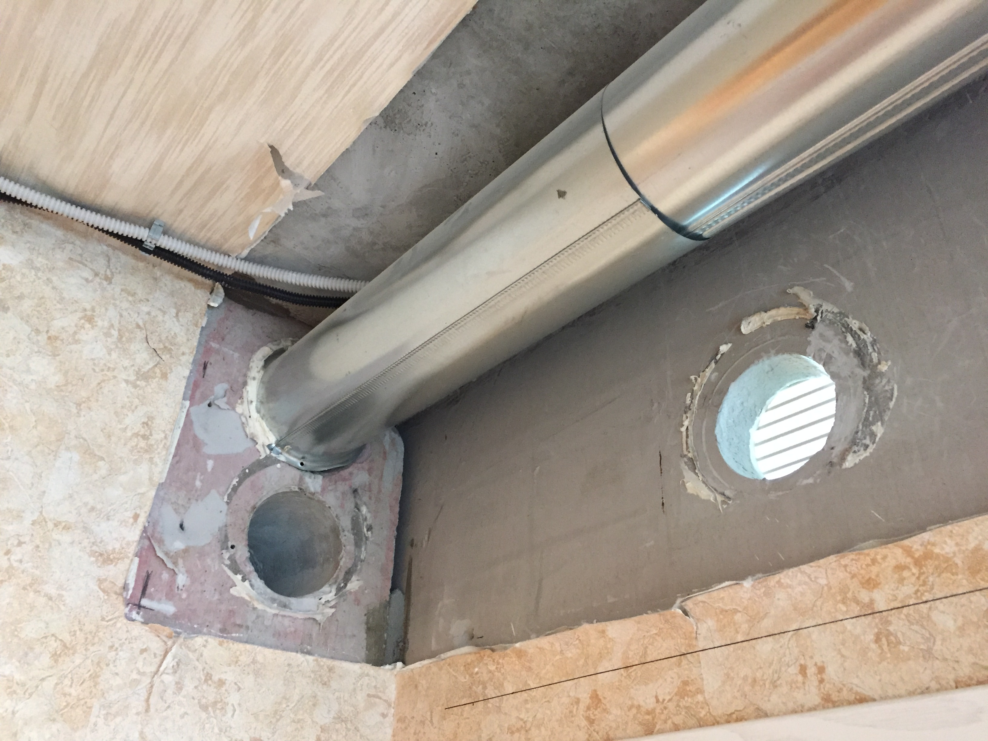

Кстати еще один вопрос или даже консультация - если два канала в шахту располагаются друг над другом в коридоре, соответственно от короба я так понимаю уже не избавишься т.к если верхний канал еще можно поднять под потолок и переделать под плоский, то вот второй, под ним, даже не знаю как облагородить. Верхний под потолком идет на кухню, а нижний шел на туалет ванну, с входом над дверьми. Хотя насколько я понял из обсуждения в данной теме, менять предназначение каналов можно. Соответственно и хочу с вами посоветоваться, как сделать нижний канал -если в него заходить со стороны ванны в углу придется вентиляционный короб поднимать вертикально, а потом под потолком поворачивать на 90, что не желательно, целится перфоратором в вертикальный канал, как-то опасно, вдруг промахнусь. Или другого решения нет!? И еще, подскажите пожалуйста где оптимальней всего в ванне под потолком разместить решетку вытяжки, (возможно не одну -??) так чтоб проветривание было полноценным (понимаю, что тут нужно знать какие щели по дверью, и дополнительные прочие вводные..) Повторюсь дом П44Т, шахта вытяжки около двери в ванну, за шахтой общеквартирный коридор. Фото никак не получается разместить, пишет ошибку((

Евген48 написал: два канала в шахту располагаются друг над другом в коридоре
Никогда не видел такой компоновки. Для этого нижний воздуховод должен поднырнуть под первым во второй канал. Вряд ли на заводе делали такой чейндж. Значит, пробивали на стройке. Т.е. процентов на 99 сделано от балды. Сначала убедитесь, что там нет перетоков между Вашими каналами.
Евген48 написал: от короба я так понимаю уже не избавишься т.к если верхний канал еще можно поднять под потолок и переделать под плоский, то вот второй, под ним, даже не знаю как облагородить.
Можно его сильно уменьшить, если верхний воздуховод плашмя прижать к потолку, а нижний к стене (т.е. поставить его вертикально). Но себе бы я так не стал делать. Провел бы под потолком ванной.
Евген48 написал: целится перфоратором в вертикальный канал, как-то опасно, вдруг промахнусь.
А что в него целится? Нижнюю точку Вы знаете, дальнюю стенку ближнего канала и диаметр дальнего тоже. Перемычка между ними около 6см.
Евген48 написал: где оптимальней всего в ванне под потолком разместить решетку вытяжки, (возможно не одну -??) так чтоб проветривание было полноценным
В маленьких помещения это почти не играет никакой роли. Иногда "неудачное" расположение даже лучше "удачного".
Посмотрел на фото... Отверстия подозрительно аккуратные. Может это все-таки заводское исполнение...

trubo4ist, вы правы, исполнение каналов заводское. Нижний канал уходит вглубь на 402мм (до дальней стенки) и поднимается вверх. Верхний канал буквально через 150-200мм (не мерил, на глаз), также до дальней стенки уходит вверх. У верхнего выхода в шахту при пробивании канала под плоский короб 206*60мм действительно оказалось, что стенка слева около 60 мм, а дальше, как я понял общая шахта. Пришлось замазывать косяк. С нижним каналом, ссыкотно конечно крушить угол ванны, чтоб короб прижать к потолку и вести его до туалета ( в нем ремонт сделан и потолочное перекрытие разбито) только реечный потолок снять и немного переделать. А в ванне боюсь пыли будет, немеренно и арматура замучает когда резать буду.

Евген48 написал: У верхнего выхода в шахту при пробивании канала под плоский короб 206*60мм действительно оказалось, что стенка слева около 60 мм, а дальше, как я понял общая шахта. Пришлось замазывать косяк.
Дык, не нужно было пробивать. Нужно было поставить переход на круглое сечение.
Евген48 написал: А в ванне боюсь пыли будет, немеренно и арматура замучает когда резать буду.
Если резать ножовкой, а не болгаркой, то и пыли не будет. А арматура там 4мм., легко режется простым ножовочным полотном. Но, колхоз - дело добровольное.

trubo4ist, Спасибо большое за подсказку, но переход с круглого 130 мм на плоский 204*60мм найти сложновато, если знать места, то допускаю, что и не так сложно, но я этим не каждый день занимаюсь. По-этому проще было сделать под плитой перекрытия плоский вход в вытяжной канал. Но пока его делал, арматура попадалась в вытяжном коробе. Но вот когда надо будет заходить с ванны в вертикальный канал второго вытяжного отверстия квартиры (которое ниже) то попадется арматура как в углу сантехнической коробки (потолок, прилегающая стена к коробу ВЕ). Думаю, для того чтобы спрятать плоский короб, придется резать потолок - угол потолка, и назову ее - траншеей, потолок сантех кабины из армированного гипса до туалета прямиком. Согласен с вами, что в ручную получится менее пыльно, но геморно и долго. Возможно, резать потолок и нет необходимости т.к будет ставится третий реечный, но надо будет как-то сделать перепад плоского короба при входе в туалет, потому как там фальшь потолок разбит и короб прикреплен к плитам и все закрыто реечным.

BV, Дело в том, что пока буду резать так или иначе, но пыль от гипса будет лететь, - проходил когда делал каналы под сантех трубы в стене для рукомойника. По этому то что ее не будет, глубоко сомневаюсь, даже если отламывать куски. Интересно, а вход в вертикальный канал ЕВ квартиры с ванной,чем лучше делать коронкой с алмазным напылением, а потом расширить до нужного диаметра, либо брать баллеринку для плитки, и потихоньку выгрызать, но опять вопрос с арматурой.

Евген48 написал: чем лучше делать коронкой с алмазным напылением
Можно и коронкой, но сразу нужным диаметром. Мы обычно обсверливаем будущее отверстие тонким буром, потом выбиваем скарпелью. Подгонка ножовкой. Арматура режется на ура простым полотном.

Евген48 написал: вход в вертикальный канал ЕВ квартиры с ванной,чем лучше делать коронкой с алмазным напылением, а потом расширить до нужного диаметра, либо брать баллеринку для плитки, и потихоньку выгрызать, но опять вопрос с арматурой.
кусок трубы - нарисовать круг, шуруповерт, сверло, полотно, долото. Строй пылесос конечно
