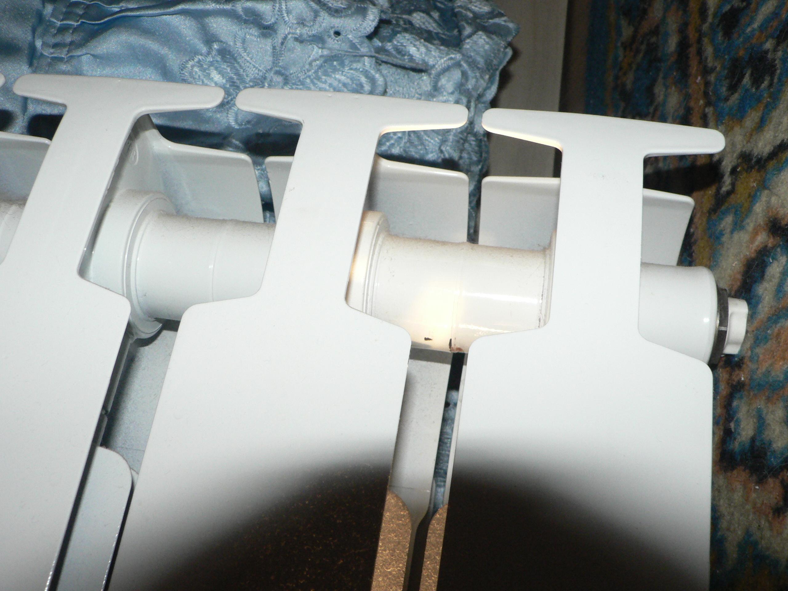

sandrelo написал: Олегович, вот, 8 секций
это 10 секций по сварному шву
sandrelo,
затопили или просто закапало? неприятный конечно момент, но у меня однажды было что за год черная труба прогнила насквозь, и не на месте щва, а ровный горизонтальный участок, причем с потопом...заказчик без претензий потому что у них в доме это обычное дело, в чем дело никто понять не может, естественно кто-то умничает насчет блуждающих токов. а мне кажется что дело в том что это военный городок, конкретно Заря под Балашихой, КЭЧи никогда не отличались качеством обслуживания вверенных им систем. знаю это по состоянию сетей в близлежащих со мной военных городках.

Олегович, а что насчет фото где как бы межсекционная прокладка? Этого не должно быть. Ваше мнение?

Олегович, вопрос не о том, что у кого-то закапало, а глобально, WTF ?. И именно Вас допрашивают, потому что именно Вы на форуме самый главный рекомендатель Рифар Монолита. Хотя формально, конечно, Вы не при делах. И ранее в одной из тем серьёзно поднимался вопрос по качеству сабжа. Может всё, прошли время Рифара ? Может оборзели они на лёгких деньгах ?

23.02.2017 в 22:10:44
Starnet122, а я то здесь причем?) образец надо предьявлять на экпертизу производителю, насчет рифара не знаю, как они к этому отнесутся с энтузиазмом или без? у меня таких прецендентов не было. меня этот случай не удивил и ни капли не расстроил,потому как ставлю монолит тысячами и очень доволен качеством и особенно конструктивом радиатора, а условия приведшие к сквозной коррозии черной трубы могут быть разные. Электрохимическая коррозия например. Я же писал, у меня был случай что ровный участок черной трубы прогнил за год, хотя черная труба стоит на отоплении по 50 лет и более без проблем, так чтож теперь панику поднимать и переходить на полипропилен?)

в продолжение этого поста //www.mastergrad.com/forums/t253429-nuzhen-sovet-po-radiatoram/?p=5941352#post5941352 позвонил на горячую линию рефара, дали адрес эл.почты, накатал письмо с приложением фотографий и моих контактных данных, примерно часа через 2 мне перезвонили, поинтересовались что да как, предложили прислать спецов для взятия проб теплоносителя, договорились о дате и времени. приехали в назначенное время, взяли пробу (содержание кислорода в 8 раз выше пдк), составили акт и предложили заменить неисправные радиаторы на новые, я любезно согласился. сегодня съездил отвез неисправные и забрал новые радиаторы. в целом впечатления остались положительные. только вот что делать с актом, идти в жэу и требовать приведения состава теплоносителя госту? так они подотрутся этим актом и все.

В жилмеспекцию послать заказным письмом, пусть УК проверяют и натягивают. Кто-то сэкономил на добавках и нагрелся
