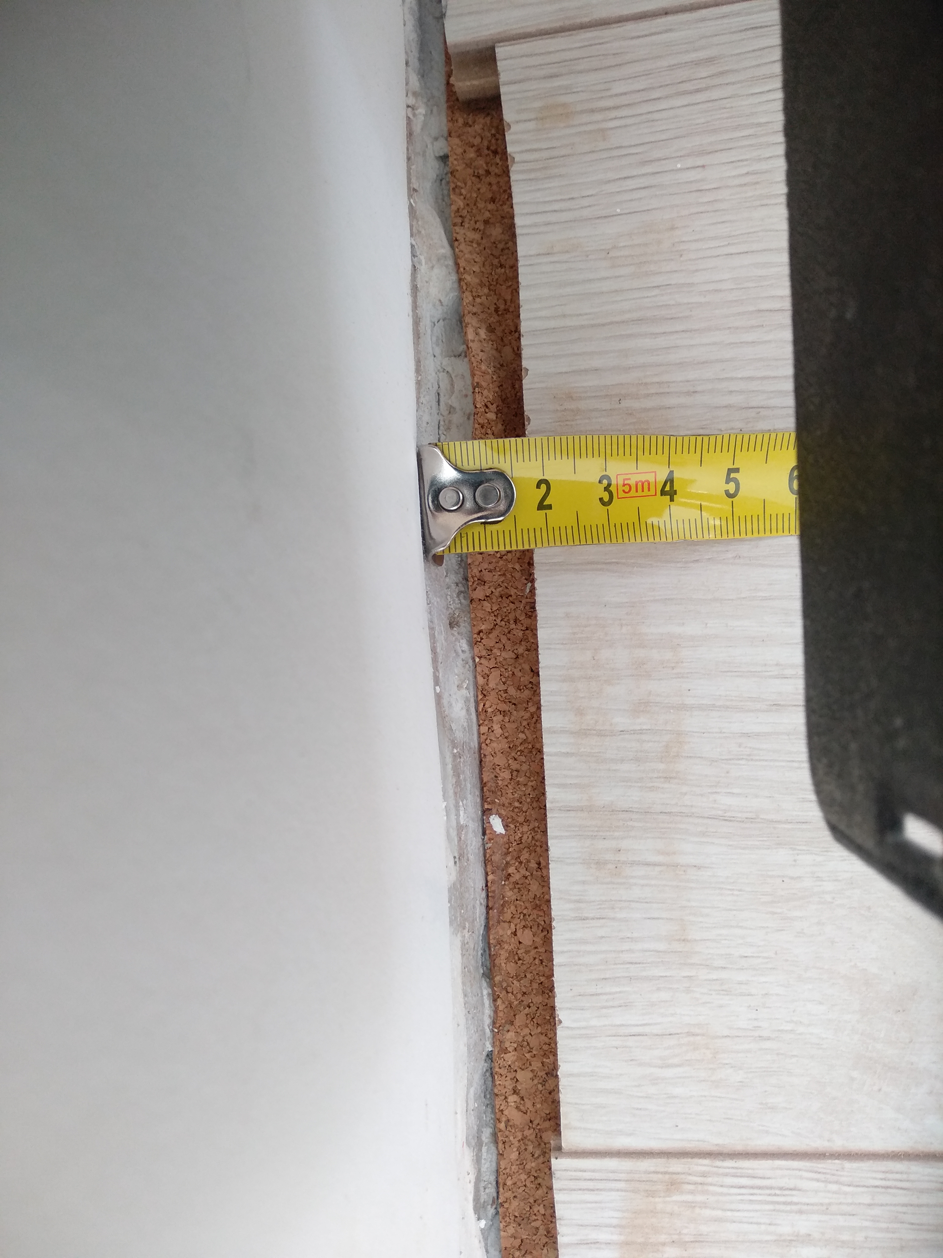

Мастер уложил ламинат. Зазор между ламинатом и стеной во многих местах 16-17 мм, по инструкции должно быть 10 мм. Мы покупаем плинтус шириной 16 мм. Мастер говорит, что ламинат расширится, либо говорит сдвинет все полотно. Типа с одной стороны меньше. Что посоветуете ? Пусть сдвинет, ламинат расширится или пусть перекладывает(я так понимаю, что нужно все тогда разбирать? )?
Спасибо заранее

Beginner, вам только плинтуса от 2,5 подойдут, это массовый стандарт.
Beginner написал: Мастер говорит, что ламинат расширится, либо говорит сдвинет все полотно.
Это он отбалтывается.
Beginner написал: пусть перекладывает(я так понимаю, что нужно все тогда разбирать?
Торцы только так, часть нужны новые. Перекладка это плохо, замки на это не рассчитаны.

AndyMirror, Спасибо, а можно заменить только дошечки которые сбоку?

А какой зазор должен быть для плинтуса 16 мм ?

Beginner, дощечки можно заменить,только разобрав ламинат до этого места,если таких мест много,то разбирать все и делать с нормальным зазором,в вашем случае 8-10мм.косяк явно мастера,а стены ровные?просто для такого плинтуса стены нужно ровнять,из мдф?так что пока оплачивать работу не спешите,пусть исправляет.и ещё вопрос он знал,что плинтус такой будет?или сначала планировался пластиковый,а потом решили мдф?

евгений78, про плинтус знал, я ему специально высылал. Стены ровные из ГВЛ Кнауф возводил. Я правильно понимаю, что замки одноразовые и лучше не перекладывать ламинат? Нужно тогда покупать плинтус МДФ шире ? Какой ширин ? 18 мм подойдёт ? Если зазор 16 мм, то плинтус МДФ на 2 мм шире подойдёт ? То есть 18 мм ?

Плинтус лучше 25 мм.
