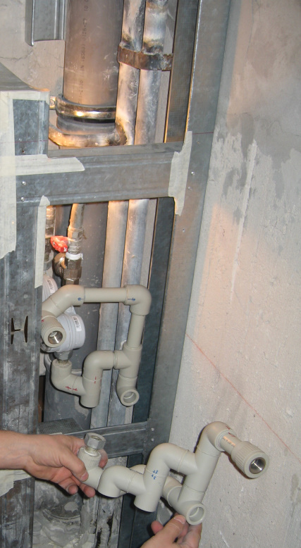

Вот

Что то качество картинки не позволяет определить о чем она :) Увеличьте ПЛЗ
05.01.2007 в 23:21:28
качество картинки ничего не позволяет сказать о вашем произведение.
05.01.2007 в 23:44:06

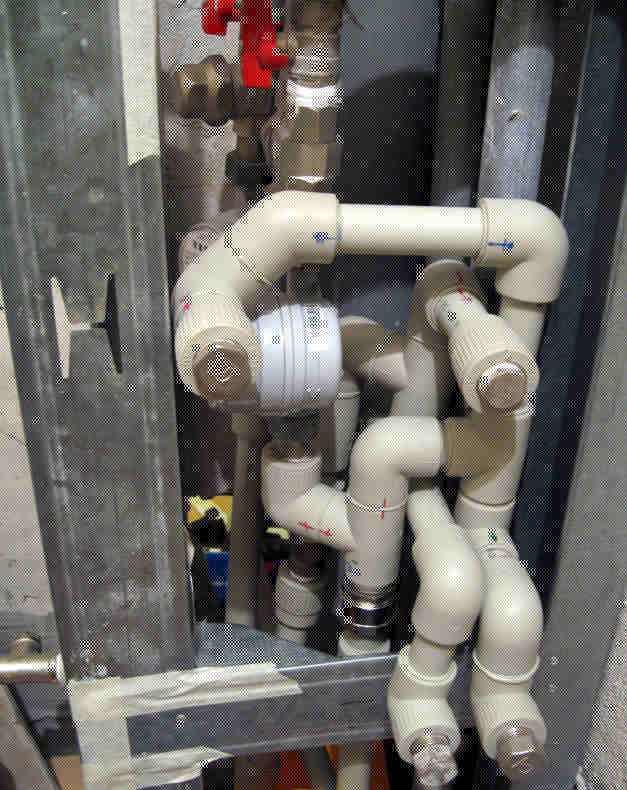

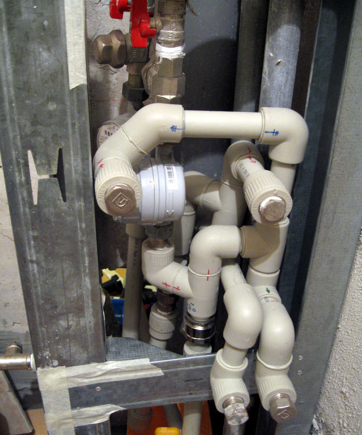

Простите за качество, недоглядел. Исправляюсь

05.01.2007 в 23:47:55
А ремонтировать будет как удобно... Вероятно это уже будет "sex of pipe"

05.01.2007 в 23:54:23
Покритикую немного. Много изгибов под прямым углом, крепежа не видно трубы висят в воздухе, а это не есть хорошо и что нибудь заменить потом будет проблематично. Как я понимаю на фронт смотрят четыре фитинга с внутренней резьбой закрытые пробками? Это типа водяных розеток? Ну а так свеженький полипропилен завсегда красивый и белый, сам любуюсь. :)
06.01.2007 в 00:04:24

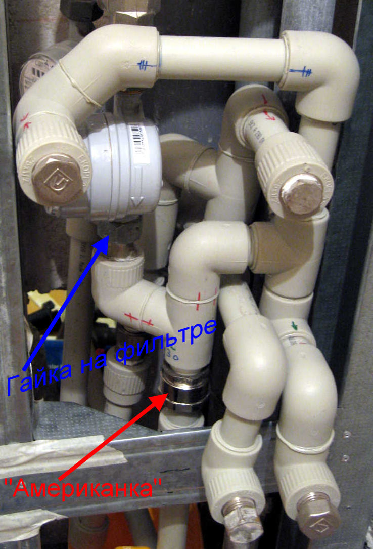

Cracker написал : А ремонтировать будет как удобно... Вероятно это уже будет "sex of pipe"
А для этого есть две простые штуки : "американка" и разъем на фильтре. Чтобы снять - нужно пять минут.
PS А что в пластике ремонтировать ?
06.01.2007 в 00:07:13
tvmaster написал : Покритикую немного. Много изгибов под прямым углом, крепежа не видно трубы висят в воздухе, а это не есть хорошо и что нибудь заменить потом будет проблематично. Как я понимаю на фронт смотрят четыре фитинга с внутренней резьбой закрытые пробками?
На фронте два верхних фиттинга под смеситель для биде, а два нижних для подключения раковины справа по стене...

06.01.2007 в 00:08:13
Заметьте как стояк закреплен к стене! Его тупо приварили к скобе и все :) А мы какие-то скобы в проектах рисуем, типа чтоб скользили при расширении, так как компенсаторов один хрен нигде нет. Дураки мы наверное :)
