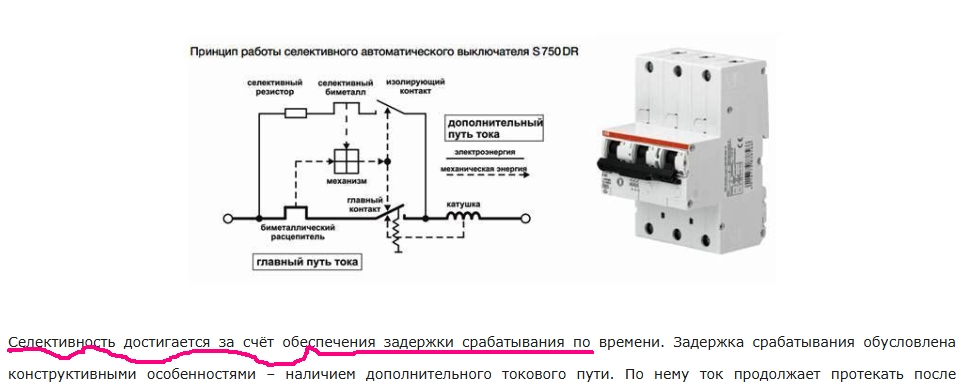

Контакты замкнуты, ток идёт по основному пути и пренебрежимо малая доля через байпас. При КЗ .....
Короче организована задержка Мне что то кажется что то же самое будет если вместо этого чудо агрегата поставить обыкновеннейшую советскую пробку Только не автоматическую а простую Пробке надо время что бы расплавится

Алексей Рыбкин написал 20.01.2026 в 20:04
Вы ничего не поняли.

ВТБ! написал 20.01.2026 в 20:27
Ему простительно, но я тоже не поняла.
Срабатывает токовая защита - и ток течет через ограничительный резистор, а если КЗ продолжается - то отрубается верхняя часть схемы? Ну в смысле если не сработали нижние автоматы?
В случае отключения аварийного участка нижестоящим автоматическим выключателем  основной контакт возвращается на место. Если в течение 20-200 мс (в зависимости от значения тока) не срабатывает модульный аппарат на отходящей линии, S750DR при помощи биметаллической пластины в дополнительном токовом пути отключает всю цепь.

Это он ничего не понял Вот что бы было ясно 7Статья от компании АББ
