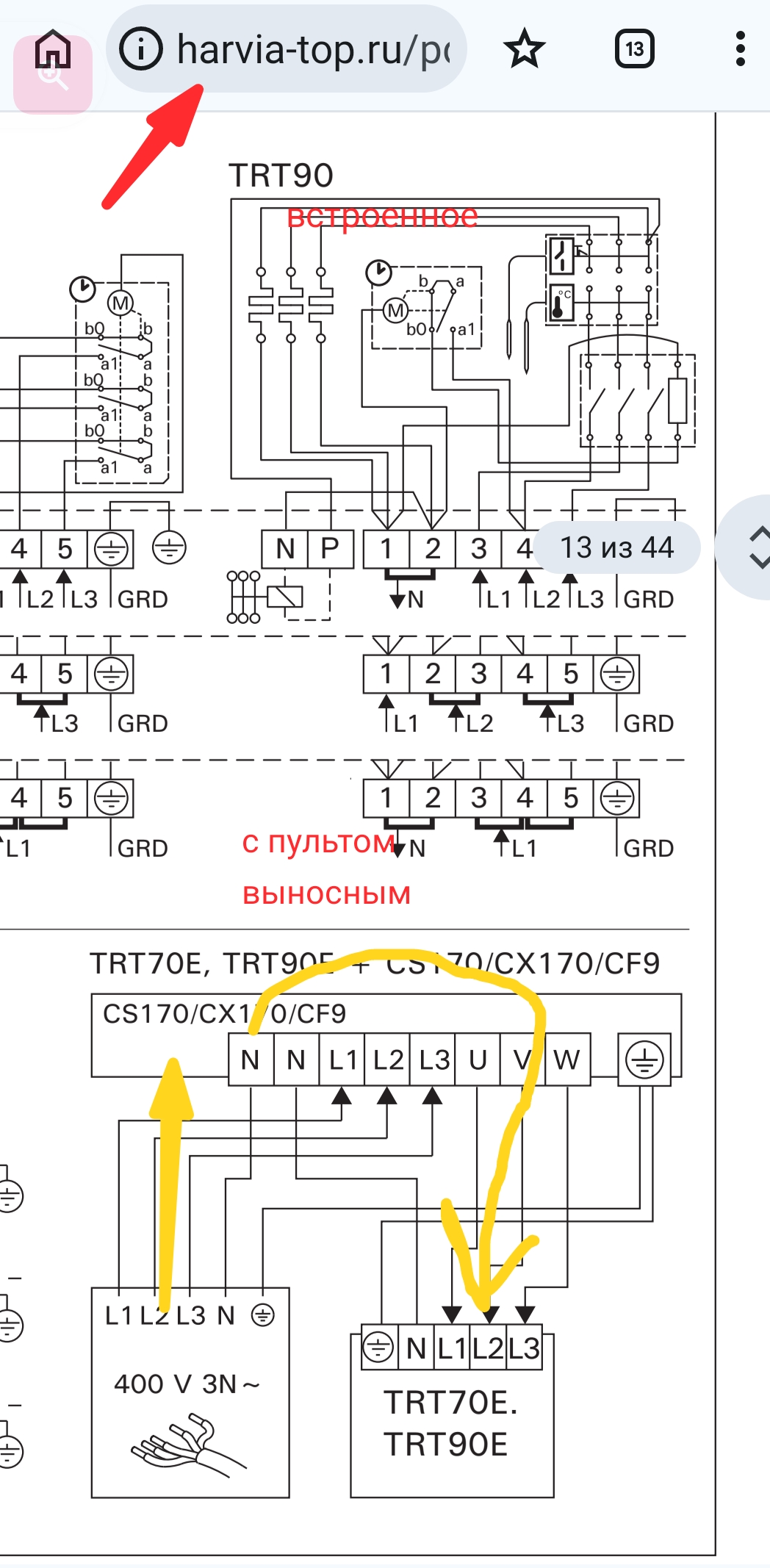

MADONNA написал 27.03.2026 в 12:07
Это может говорить или о некомпетентности проектировщиков
Harvia
Screenshot_20260327-142353Наверху - модель с простейшим встроенным управлением и термостатом (механика)
Внизу, с буквой Е - с выносным пультом с большим функционалом.
Питание идет на пульт, с пульта на каменку в которой только ТЭНы.
Понятно же, что финские инженеры очень известного бренда разбираются в разработке печей для саун намного хуже домохозяек)

BV написал 27.03.2026 в 14:29
Даже Искусный Идиот понимает, как сделать правильно, что говорить о финской инженерной школе, в известном смысле проистекающей из русской и шведской.
