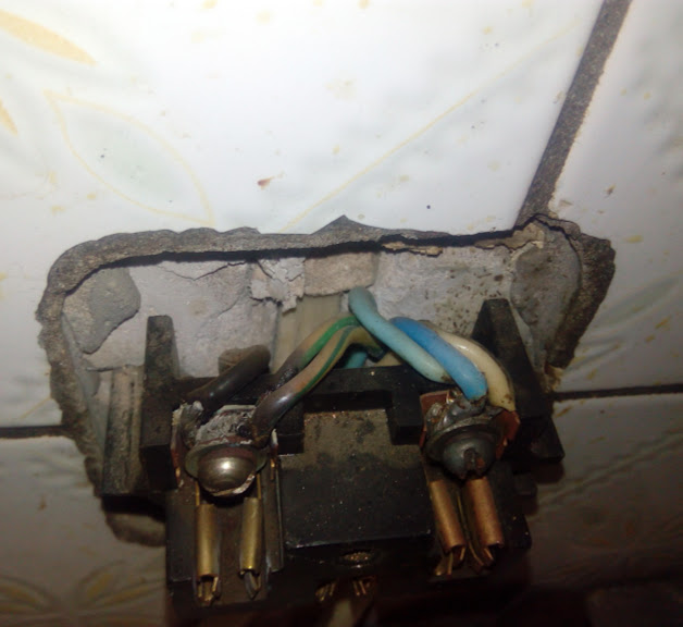

Камрады, я вот что обнаружил в квартире которой сейчас живу, не спрашивайте, как так получилось, я все равно сказать не могу да и не надо. Делал не я.

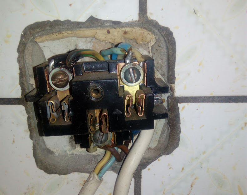

Купил новую плиту и разворошил вот какое гнездо...
Розетка плиты, ещё советская, черная большая, на ней плита на 7 кВт. Розетка висит на довольно свежем автомате на 25. И дальше понеслось от неё в 2 лиинии: розетка для микроволновки, чайника и мультиварки, вторая линия - для холодильника, стиралки, и водонагревателя на 10 литров и одна лампочка на 75 ватт.... Конечно, когда делалось,боже мой, думалось, что не будет столько техники в раз работать, но у меня с маленькими детьми как раз так и бывает: стирает машина, работает плита, чайник, микроволновка... В холодильнике в этой цепи 2 раза сбоила плата. как сказали в сервисе, летел процессор из-за сбоев в сети....Розетка холодильника подплавлена слегка
Это ппц, да, тут же никакие автоматы не помогут? Слишком много потребителей, я не электрик,но правильно понял... Ремонт планируется летом, сейчас надо как то адекватно и безопасно запитаться.
Вариант 1, оставить на плите: холодильник, стиралку, обогреватель(работает только летом 2 недели максимум) и лампочку. Микроволновку и чайник бросить переноской к другой розетке обычной, которая на автомате на 16.
Вариант 2, всю эту фигню перецепить на обычную розетку через удлиннитель, на же на автомате на 16.
П.с. купил новуюплиту электролюкс, она на 8,5 кВт, как бы не испортить что..
Конечно поставить автомат на 16 ещё допом на линию?
Помогите решить ребус, хата старая, ремонт будет летом, надо как то дотянуть. Спасибо.

alo alo, лампочку не судьба на LED поменять? может так: первая линия
alo alo написал: оставить на плите: ...., стиралку, обогреватель(работает только летом 2 недели максимум) и лампочку.
вторая линия
alo alo написал: Микроволновку и чайник бросить переноской к другой розетке обычной, которая на автомате на 16.
alo alo написал: холодильник
alo alo написал: через удлинитель
Только удлинитель купить/сделать на 2,5. Вот только вопрос - в каком состояния линия, к которой Вы хотите подключится.

megrad, к ней уже подключено всё, в каком состоянии - не знаю, все в стенах((( "Новые" проводки выполнены толстым кабелем, на вид как от электрочайника, подключены они просто в розетку плиты к фазам. Автоматы на 16 на каждую "линию" ставить?

Вот сие чудо, в "новой линии" даже земля подключена! Судя по фото концы немного потемнели, но в стену уходит вроде ещё живой трехжильный алюминий... если так можно судить о состоянии проводки, наверное нет.

alo alo написал: Вот сие чудо, в "новой линии" даже земля подключена! Судя по фото концы немного потемнели, но в стену уходит вроде ещё живой трехжильный алюминий... если так можно судить о состоянии проводки, наверное нет.
Во времена моей юности это называлось - песец подкрадывается незаметно. Теперь - концы потемнели. :confused:

только мне кажется, что контакты розетки подключены не правильно и/или цвета перепутаны?

BV написал: только мне кажется, что контакты розетки подключены не правильно и/или цвета перепутаны?
BV, не только.
Как всегда, просим фото щита в студию. Особенно крупно подключение кабеля варочной. Подозреваю отсутствие узо. Как бы не оказалось соединение N и PE в щитке в неожиданном месте.
BV, цвета перепутаны, старая плита подцеплена верно, во середине земля, по бокам фаза и ноль

Мишутк,сделаю, но там просто автомат на 25, дургого я ничего не увидел, кроме треша)
