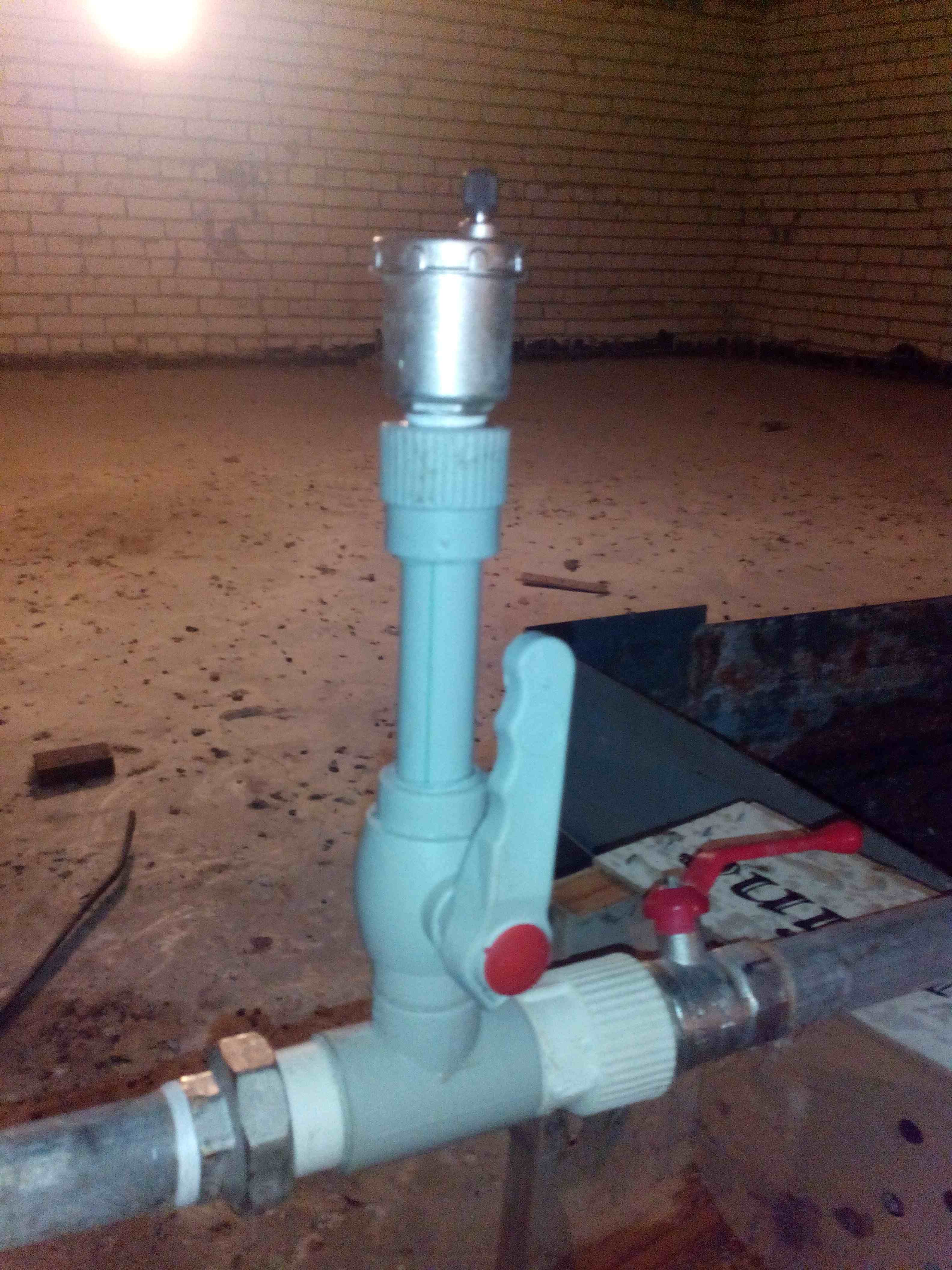

В пятницу буду в верхней точке ставить воздухоотводчик автоматический...
Сегодня установил воздухоотводчик на техэтаже, и о чудо! "Рециркуляция" заработала! Да, обратки нет, но стояки теперь всегда горячие, и полотенцесушители горячие тоже! Красота. Офигеваю, что люди 15 лет жили, мучались, сливали по 10 минут воду, чтобы горячая пошла, ПС всегда холодные, а решение по деньгам в 700 рублей уложилось)
Под американкой ведро поставьте.
AntiLL, Муфту разъемную комбинированную (американку) лучше поменять на латунную. Показанная американка может устроить потоп.

В-общем, расскажу про свою рециркуляцию необычную. Может кому будет полезно.
После того, как из системы был удален воздух, у меня теперь горячая вода практически всегда. Бывает даже такое, что живя на последнем этаже, я получаю горячую воду не снизу, как положено, а сверху. Единственный минус - по началу, когда сливаю первым, рано утром, кран плюется воздухом. Когда два потока встречаются, снизу и сверху, происходят плевки. Не понимаю откуда еще воздух берется постоянно.. Буду разбираться. Ну и напор воды пульсирует, заметно глазу. Виидимо забор воды идет, то сверху, то снизу. Но по уровню комфорта, не сравнить с тем, что было раньше. Честно говоря, теперь не понимаю, почему такие "рециркуляции" не предусмотрены в обычных пятиэтажках. Несложно же реализовать.
