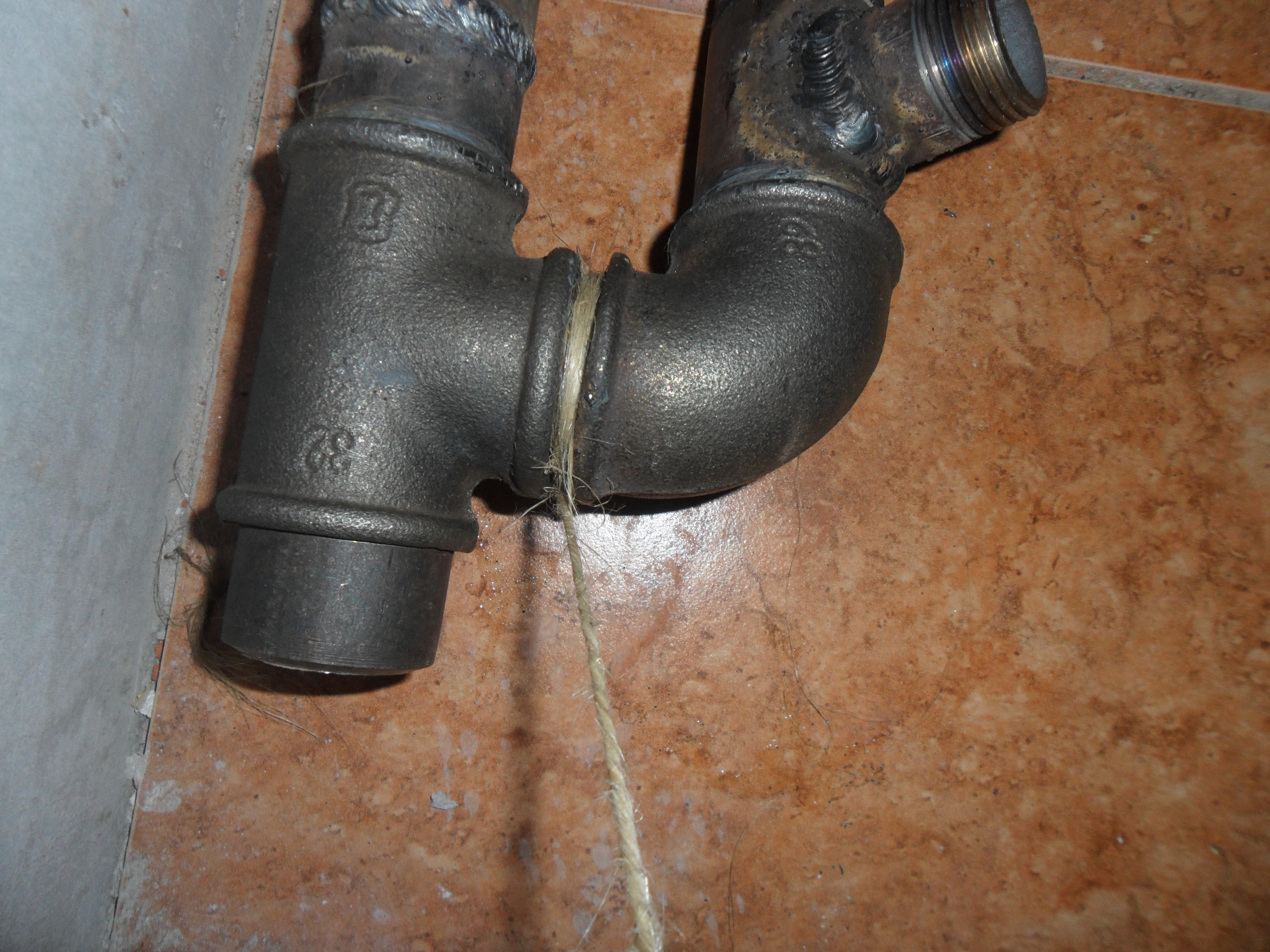

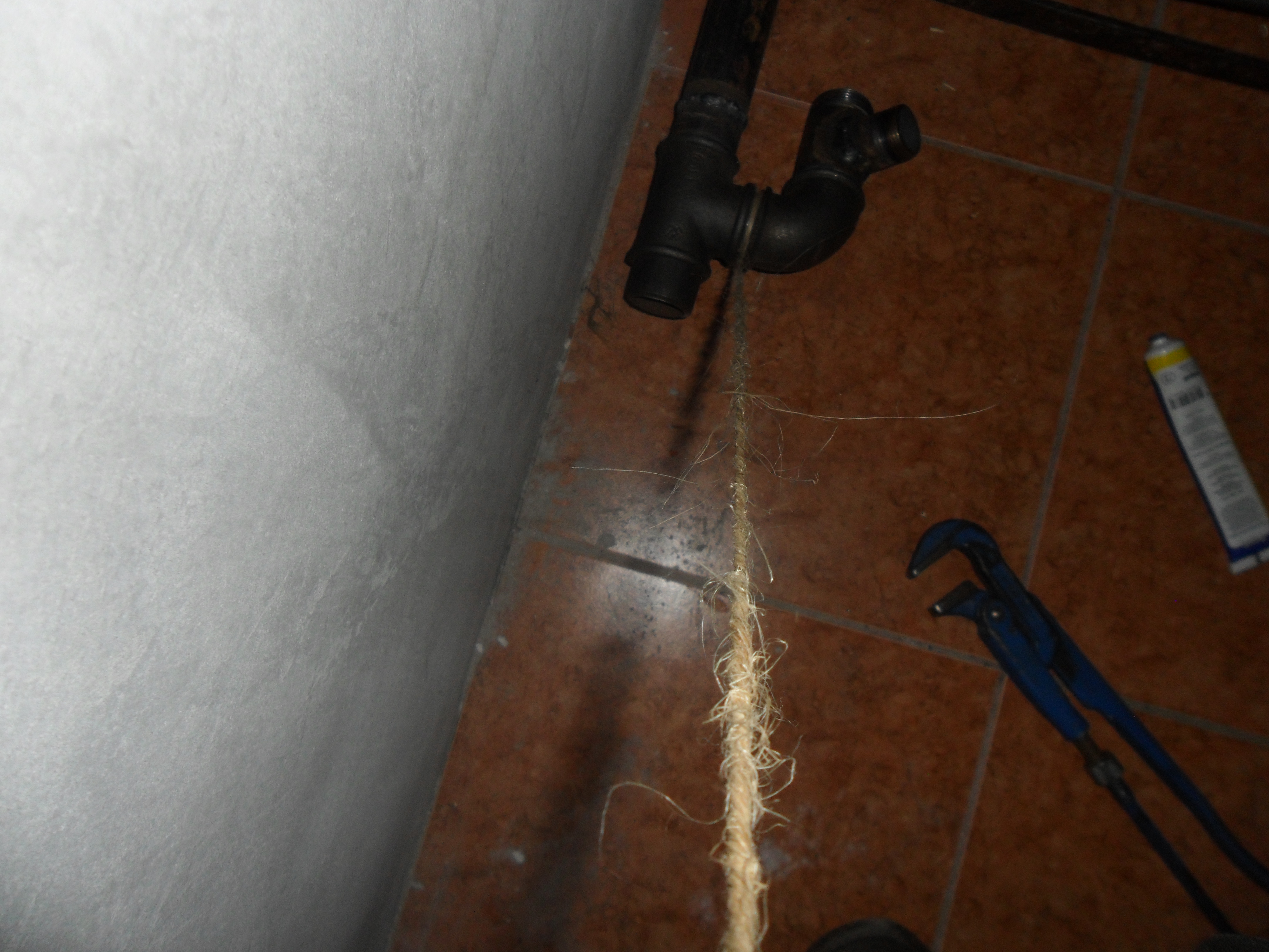

касимов написал:
Кулибин написал: Льном по резьбе уплотнять есть риск, что треснет алюминий.
Пробки не уплотняются льном по резьбе. Они пакуются как контрогайки. Скручиваем лен шнурком...
касимов, поясните, пожалуйста, по-подробнее методику.

SunFire написал: поясните, пожалуйста, по-подробнее методику.
Лён не по резьбе, а набивается/накручивается на место прокладки.
Alex71nmsk написал: Анаэробный герметик подойдет. Отличная штука.
Рифар Монолит и ни какого уплотнения не нужно, т.к. футуроки уже заварены и дополнительно не требуются.

Vanoo написал: лен+герметик - из-за расширения может лопнуть батарею вместе резьбы
Не мотают на резьбу! Пакуют как контргайку....
Vanoo написал: сантех-нить
Подматывайте ей. Не НАМАТЫВАЙТЕ!
