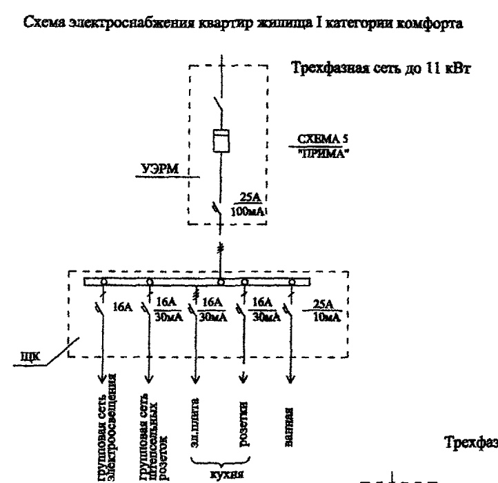

BV написал: Почему?
Ну вы же из Москвы, а по МГСН рекомендовано при 3 фазах ввод 25А, там даже схема имеется.
BV написал: Кокой ТКЗ можно ожидать? Автоматика 6КА - не мало?
Я думаю переживать не надо, ведь когда делали проект, цифры то проектировщики брали не с потолка :)

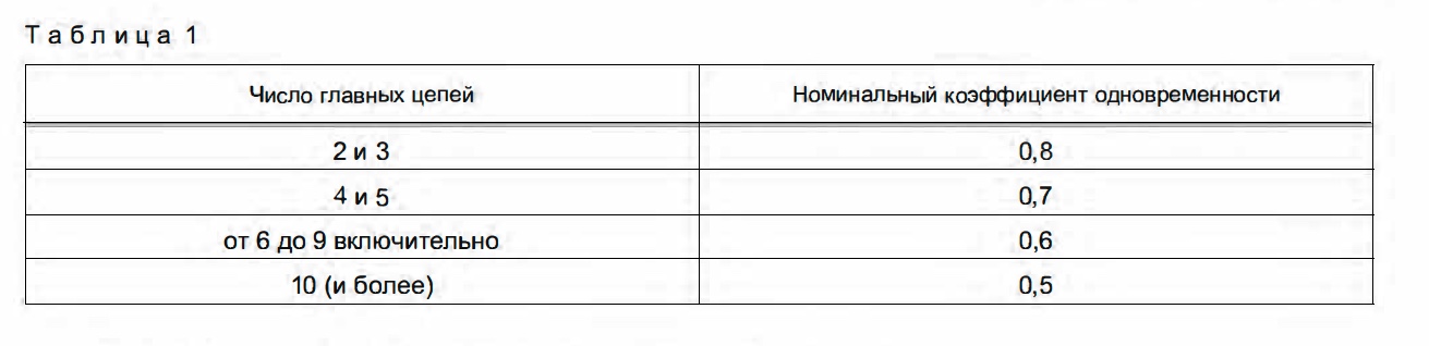

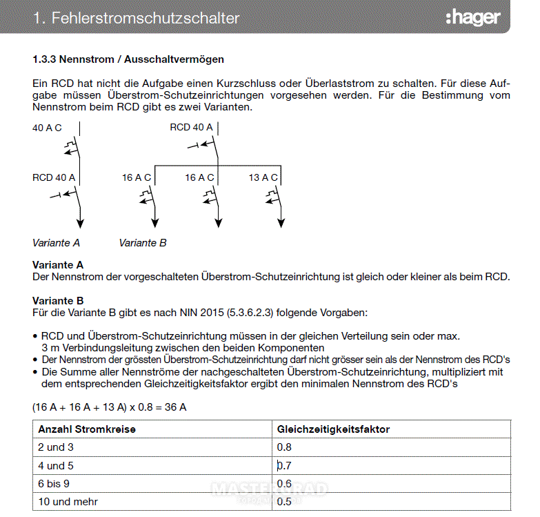

BV, Кстати ради интереса, сравните две таблички ,одна Швейцарские нормы и рекомендации по вабору УЗО, вторая наша ,найдите отличие :)

ebf написал: а по МГСН рекомендовано при 3 фазах ввод 25А, там даже схема имеется.
И не важно кол-во комнат в кв? То есть можно пободаться на замену АВ на 25А? (Все равно, я больше 11КВТ не буду кушать, а такому стояку мой небольшой перекос фаз что слону дробина)

ebf написал: найдите отличие
Нашел, не считая языка в нашей после 9 есть слово "включительно" :) Не, ну понятно, откуда ноги растут...

BV написал: Не, ну понятно, откуда ноги растут...
Вот вам и ответ, и никаких сложений номиналов, всё просто и понятно :)
