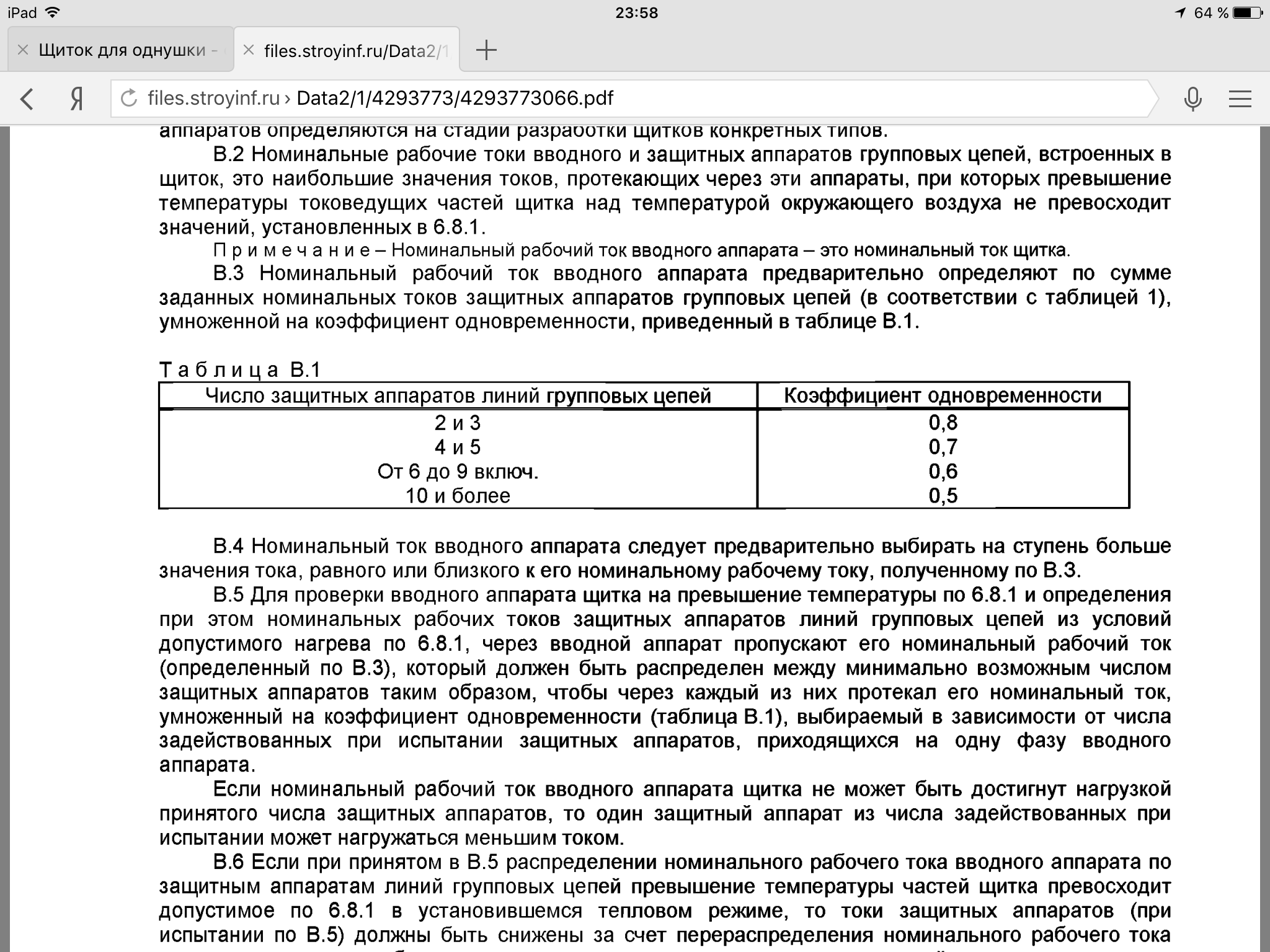

Спасибо за схему. Похоже, но зачем в этой схеме на ванну дифф 25А? (разве что стиралка + фен (или сушильная машина), да и то 20 хватило бы)
ebf написал: Если не ошибаюсь минимум для дома, для семьи 3000,
Да, но при таком стояке, и таких расстояниях легко получить весьма нехилые ТКЗ. (Вот не думал, что когда-либо об этом задумаюсь - ставишь 4.5КА - и хватает всегда)
ebf написал: только зачем менять, то что сделано по проекту?
Трудновато вписывается по одной из фаз. "Слабый" трехфазный ввод как раз не очень дружит с коэфф спроса, в сравнении с однофазным.

BV написал: Проводник стояка где-то 120-150мм2 - щиток вводной 1м (10мм2) от стояка, щиток внутриквартирный 3м (10мм2) от вводного. Кокой ТКЗ можно ожидать? Автоматика 6КА - не мало?
Танцевать нужно от трансформатора...
  1. Мощность транса на ТП.
  2. Расстояние и сечение кабеля от ТП до ВРУ дома. 120 меди для стояка? Что-то уж слишком...
  3. Длинна стояка от ВРУ до этажного щита. Как то так. . Лучше измерьте петлю. Обычно на вводе в здание ТКЗ до 6 кА не дотягивает.

ebf написал: BV, Кстати ради интереса, сравните две таблички ,одна Швейцарские нормы и рекомендации по вабору УЗО, вторая наша ,найдите отличие :)
ebf, вторая наша? Рекомендации по выбору узо ? Чем узо является из этого ?
З/14 ешь полный , Германии Франции и прочии Европы ... у них вот такого в розетки не зарядят
Приводил уже конкретные рекомендации из каталогов , ан нет коэфециент одновременности ... от перегрузки написанно чем защищать ?
Почему сопротивляемся голословно ? Если не голословно российские нормы на стол пожалуйста .

ПPOPAБ написал: Мощность транса на ТП. Расстояние и сечение кабеля от ТП до ВРУ дома. 120 меди для стояка? Что-то уж слишком... Длинна стояка от ВРУ до этажного щита.
  1. Посмотрю завтра, что на дверях ТП написано. 5 штук встроенных ТП, сколько киловатт не знаю. Если учитывать норму проектирования ТП мощности на кв 1.62квт - то где в сумме не менее 3500квт, с офисами и лифтами - больше...
  2. ТП встроены в сам дом. ВРУ там же. ну может метров 10. 3 От ВРУ до квартиры 70-80 метров
Сообщений: 137246
16.03.2017 в 01:23:32
ПPOPAБ написал: Как то так.
Спасибо. Там табличка есть..... придывая по ней может и 7...8кА быть на входном 10мм2

BV написал: УЗО же стоит 10КА.... а вводной 6 (Насколько я понимаю, автоматика на 4.5КА в квартирном щитке не прокатит?)
По идее вводной нужно ставить не менее 10кА. А под ним- уже все равно что. Есть и хорошая новость - модулька не сваривается. Просто после нескольких аЦких КЗ перестает взводится. ЙОКа на пару тройку раз хватает пыхнуть в два-три раза превышая максимальный... АББэшечка покрепче, но всё равно - долго не живет. Такую "термоядерную козу" ВА 57ф35 спокойно переносит, но под него нужен уже не щиточек, а шкаф с антресолями. :cool:
