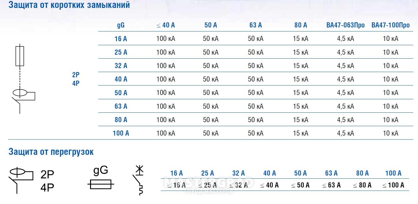

Димон114 написал: ebf, вторая наша? Рекомендации по выбору узо ? Чем узо является из этого ?
На глупые вопросы не отвечаю .Уж простите :) И научитесь ,хотя бы ,постить правильные ГОСТы :)
ebf, чего и вам желаю :) Научится постить действующие в России нормативы , а не вот это ваше "а вон там в Швейцарии " :) пока с вашей стороны по вопросу узо отсутствуют какие либо обоснования . Наоборот все сложилось против , указания производителей , рекомендации представительств и нормы о защите от сверх тока :)

А я их и запостил ,мой непонимающий друг :) Ищите правильные ГОСТы ,узнавайте, что такое УЗО, на что эти Госты распространяются и возвращайтесь. Дим а ваш ИТОН разрешает под УЗО 80А поставить gL80А или нет :) Это вам для развлечения :)
