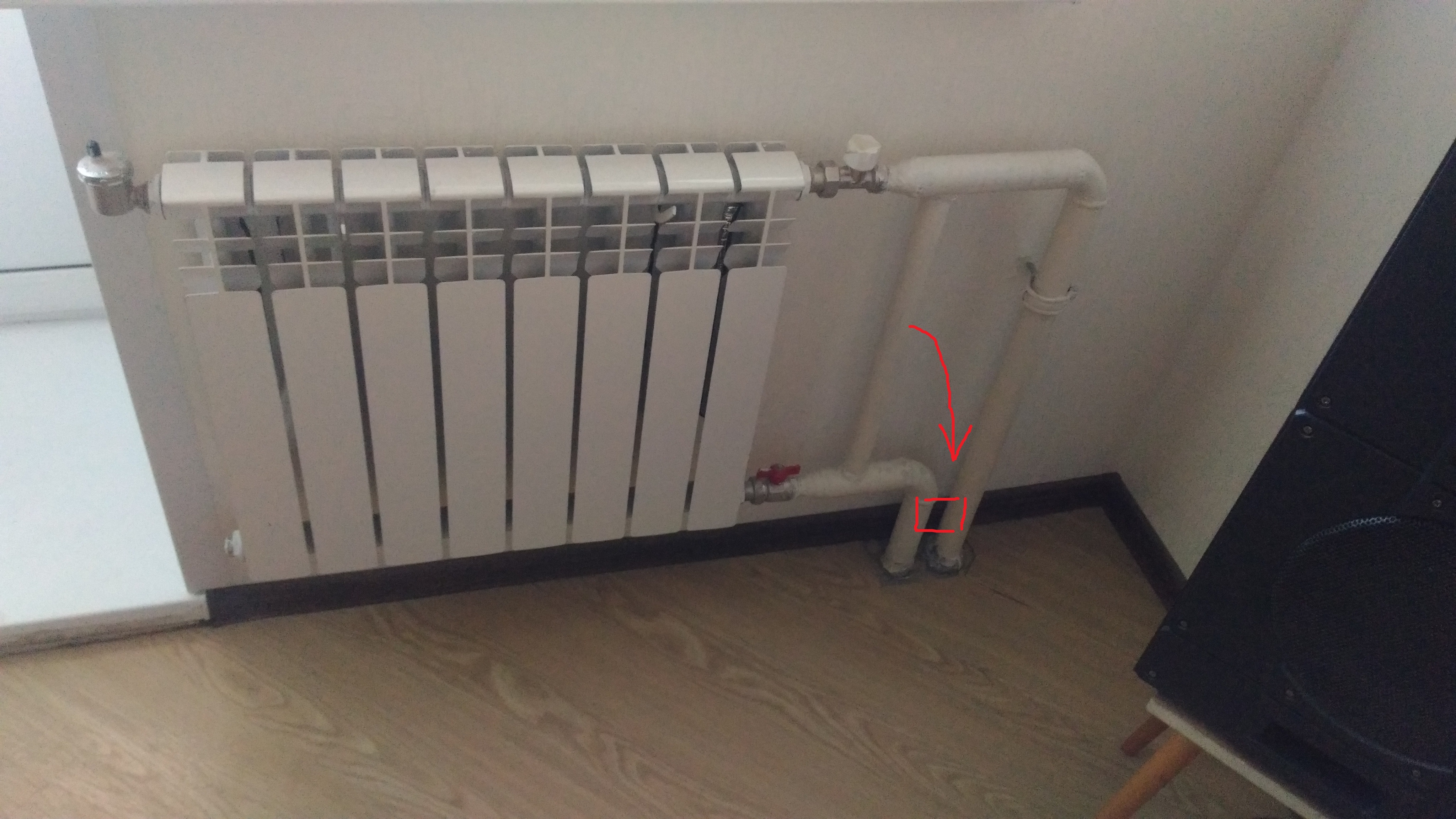

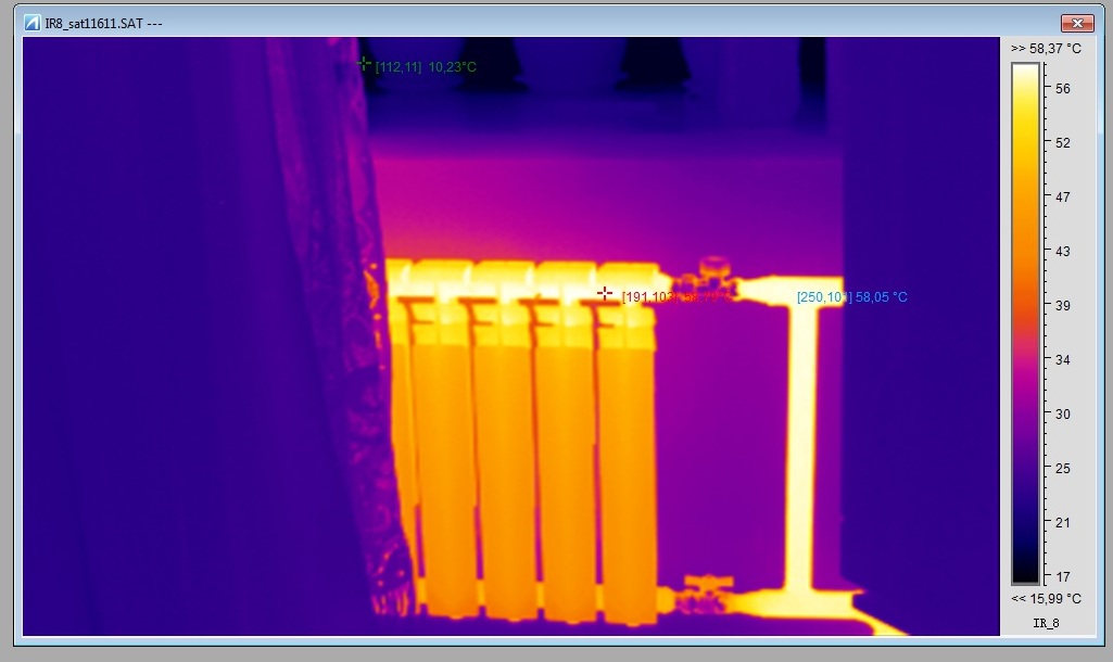

An188
An188
Регистрация: 08.10.2016
Красноярск
Сообщений: 22
17.06.2018 в 13:51:24
Добрый день, подскажите пожалуйста. В целях увеличения расстояния для установки радиатора "побольше" можно ли переместить байпас таким образом? Не пострадает ли от этого циркуляция теплоносителя? В данный момент стояк 40, байпас 30. Кстати и тепловизоры есть, но пока не сезон....В тот раз не преследовал целей проверки теплоотдачи, снимок сделан в качестве "тренировочного"
Inch1964
Inch1964
Регистрация: 25.03.2011
Пенза
Сообщений: 10110
17.06.2018 в 14:18:34
An188 написал: подскажите пожалуйста. В целях увеличения расстояния для установки радиатора "побольше" можно ли переместить байпас таким образом? Не пострадает ли от этого циркуляция теплоносителя? В данный момент стояк 40, байпас 30. Кстати и тепловизоры есть, но пока не сезон....В тот раз не преследовал целей проверки теплоотдачи, снимок сделан в качестве "тренировочного"
Байпас переносить крайне не советую. С учётом установки термоклапана, советую байпас сделать диаметром, равным диаметру стояка. Термоклапан должен быть для однотрубных гравитационных систем, лучше всего Данфосс RTR-G dn20.
Подробности можете спросить в личке.
