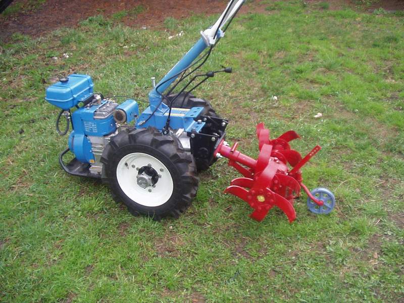

Обсуждая мотоблоки никто ничего не написал про Неву-Супер. Именно у меня такой мотоблок. Считаю его одним из самых удобных мотоблоков. Мотоблок имеет вал отбора мощности, нормальное сцепление (не ременное) как у мотоцикла, нажал рычаг- сцепление разомкнулось, опустил- замкнулось. Никаких ременных и цепных передач. Три скорости вперед, одна назад. При вспашке фрезой не нужно удерживать 100 килограммового буксуюшего дурака (Нева-2 и т. д.), Нева-Супер идет сама, нужно только подруливать. Можно вообще отпустить руль и идти рядом, если ровное поле (иначе мотоблок через несколько метров начинает уходить в сторону, это как отпустить руль у автомобиля). Очень низкий центр тяжести. Поначалу была мысль заменить двигатель на импортный, но при вспашке первого-же участка я от этого отказался. Не знаю как у других, но у меня двигатель заводится с пол-пинка, только нужно даже на горячем двигателе закрывать воздушную заслонку. Низкая литровая мощность приближает его характеристики к дизельной.

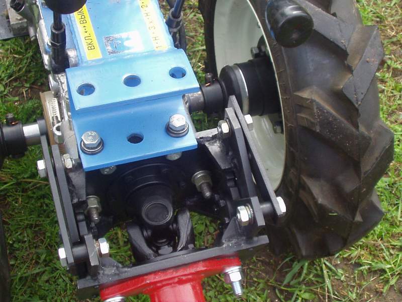

Теперь о ложках дегтя. Как всегда у наших изделий что-то нужно доделывать и переделывать. Опишу, что я доработал и переделал (попытаюсь выложить фото). Ось колес цельная и разворачивать мотоблок на месте (его вес с фрезой около 130 кг) не просто. Поэтому я использовал Уазовские хабы с самодельными ступицами. При развороте просто отключаю соответствующий хаб. Далее. В инструкции сказано, что двигатель может работать с максимальным наклоном не более 15 градусов. Но если вспахивать фрезой, то наклон в два раза больше (масляное голодание). Поэтому изготовил на фрезу шарнир (на основе жигулевского карданного вала), позволяющий опускать фрезу до 15 градусов. На фото фреза без кожуха.
Бензобак на моем мотоблоке был сбоку и от Невы-2. Краник находился спереди и при наклоне бензобак превращался из 3-х литрового в поллитровый. Поэтому я его переставил. Полевые испытания прошли успешно (обработал три больших участка).

Еще фото.

При обработке рулевую колонку поворачиваю градусов на 30 в сторону и иду рядом с мотоблоком, вспаханное поле получается ровным, не потопанным.
Фрезу заглубляю на максимум, получается на глубину штыковой лопаты, земля мягкая, как пух.

Я разворачиваюсь на Неве-Супер практически на месте. После прохода прогона просто поднимаю фрезу за рукоятки руля (что довольно легко-двигатель служит как противовес), затем отключаю соответствующий хаб и мотоблок сам разворачивается вокруг одного из колес. Вообще если бы Вы попробовали поработать моим мотоблоком, Ваше мнение изменилось бы. Им очень легко и удобно работать. При обработке маленьких площадей и разворачиваться не нужно, просто приподнимаешь фрезу и включаешь задний ход, сам идешь рядом сбоку. Затем опять делаешь рабочий ход. Конечно, мотоблок с фрезами вместо колес маневреннее чем мой, но это, на мой взгляд, единственное его преимущество.
А если нужна маневренность или соответствующий характер работы, ничто не мешает на Неву-Супер вместо колес одеть фрезы от той-же Невы-2.
