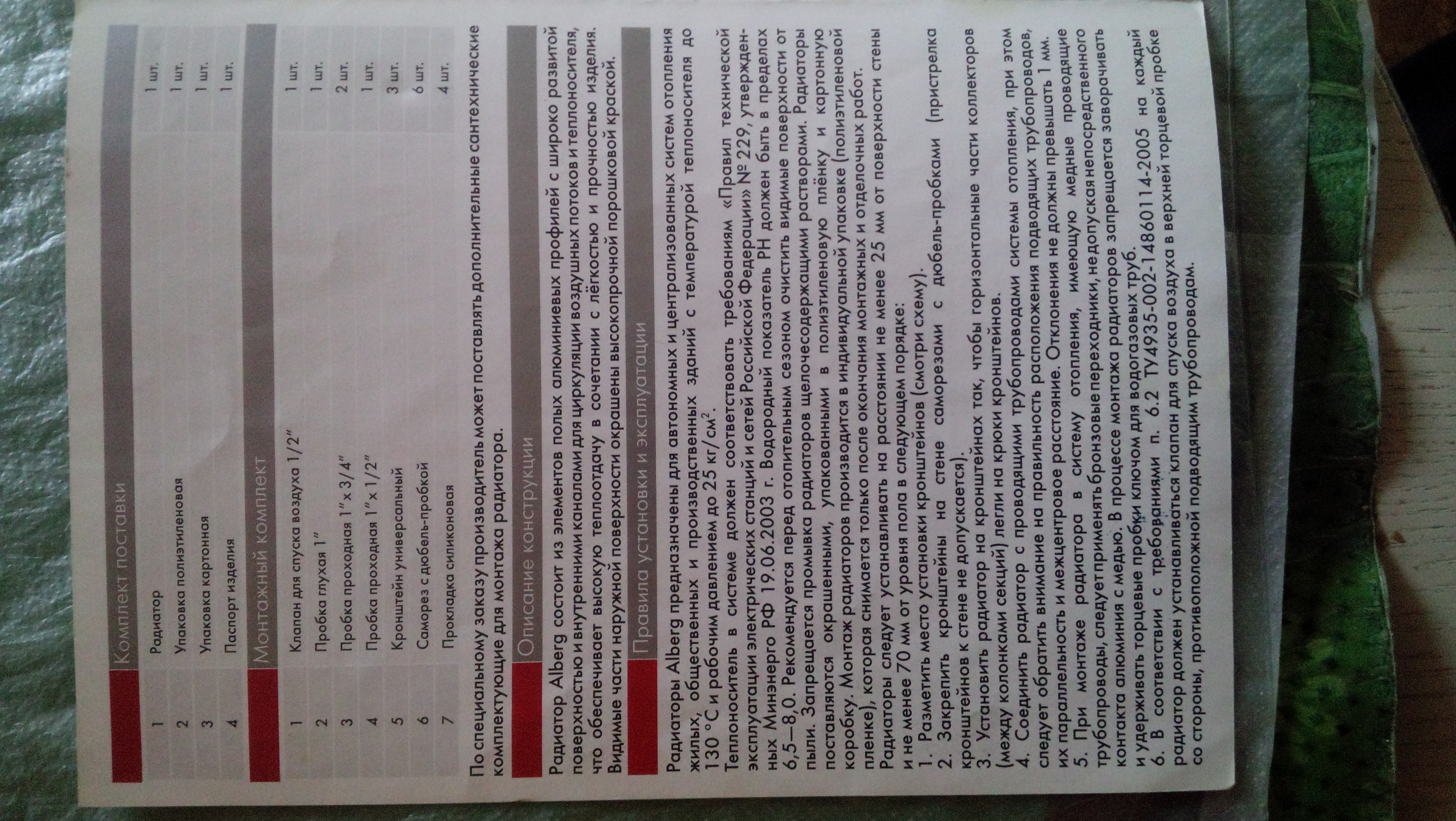

Олегович, дом 14-ти этажный свечка 1982г. с чугунными батареями, исходя из ваших утверждений это значит нарушение?

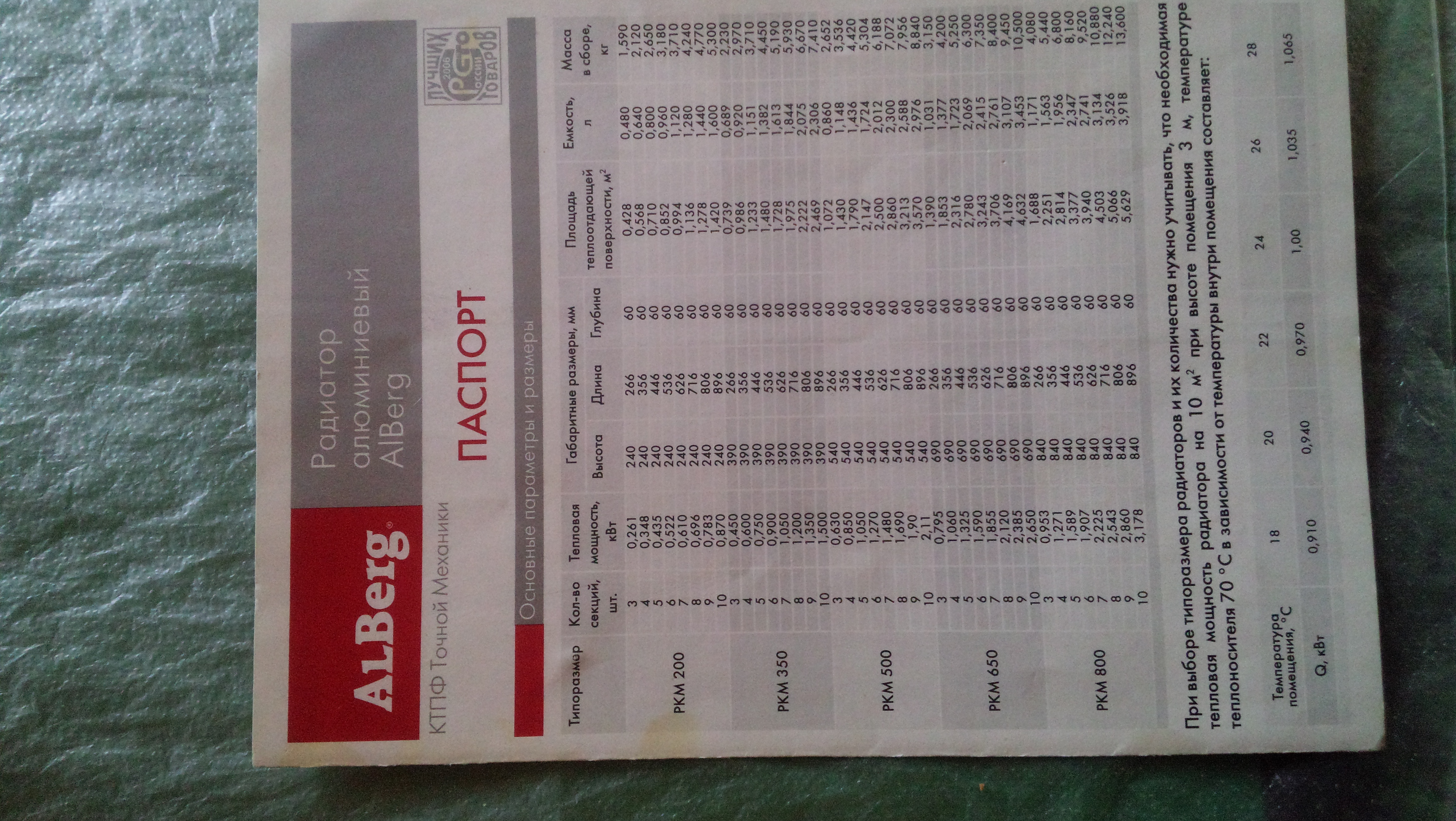

Установил в квартире алюминиевые радиаторы, в паспорте ничего не указано что не предназначено для систем ЦО. В фирме продавца не отговаривали что алюминиевые не ставят на ЦО. Получается что производители выпускают заведомо ненадёжный товар? Мы как потребители не обязаны вникать во все эти хитросплетения с теплоносителями, давлением, pH и т.д. и т.п., написано в паспорте что можно, значит так оно и есть?

VaLLeon, Вы как потребитель не должны прикасаться к этому радиатору вообще - его проектировщик должен закладывать в проект СО дома, монтажники смонтировать, а УК отвечать за эксплуатацию. В красивом мире России будущего :) Ну и это китайское гумно я бы даже в индивидуальную СО не стал ставить, не то что на ЦО.

VaLLeon написал: дом 14-ти этажный свечка 1982г. с чугунными батареями, исходя из ваших утверждений это значит нарушение?
У обычных советских - не высокое рабочее давление
Сообщений: 139257
13.11.2018 в 06:10:36
VaLLeon написал: Мы как потребители не обязаны вникать во все эти хитросплетения с теплоносителями, давлением, pH и т.д. и т.п., написано в паспорте что можно, значит так оно и есть?
Вы для себя решили, что можно - ну значит так и есть. Рванет - пойдете судится с продавцом, или теплосетями?

Mazayac написал: Ну и это китайское гумно я бы даже в индивидуальную СО не стал ставить, не то что на ЦО.
Mazayac, ну так-то данные радиаторы производились в Красноярском крае, насчёт китайщины не уверен.

VaLLeon, ответ не верный, насчёт потребители не должны вникать. В том смысле что вы как потребители действительно не должны вникать, но вы решили вникнуть, то есть при отсутствии профессиональных знаний решили заменить себе часть инженерной системы в квартире, а должны были обратиться к специалисту. С таким же успехом можно много чего не правильно делать, например капремонт двигателя автомобиля и пинять потом на продавцов магазина что продали не ту запчасть. Продавцы сделали все правильно. Какой смысл останавливать клиента который уже согласен потратить деньги в кассе? Тем более что среди продавцов, особенно розничных точек, не бывает хотя бы мало мальски грамотных специалистов, для них верхом профессионализма является простое знание номенклатуры и где все это лежит. А на все вопросы по качеству один ответ-все и Всё у нас хорошо берут, все довольны, берите пока не разобрали.
