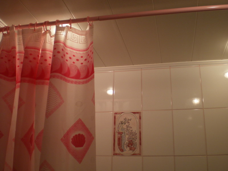

У меня потолки из пластика: туалет, ванная, полкоридора и кухня. Также откосы на окнах и дверной проём-арка в коридоре. Пластик матовый, т.к. все уголки, профили выпускаются матовые (по крайней мере, у нас я глянцевых в тон не нашёл).
Все панели шириной 200мм. Белые. В основном производства "Компания Альта-Профиль", вроде Москва.

Регистрация: 28.06.2006 Санкт-Петербург Сообщений: 630
Пингвин написал :
Вот - для примера фото:
Убедил! Буду делать матовые.
