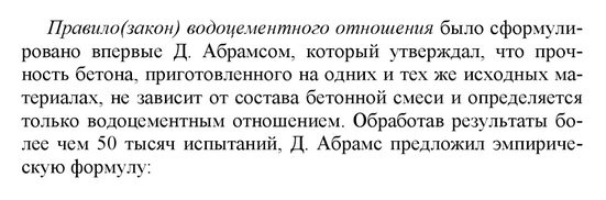

Nick_78, Ваши результаты не противоречат теории: ; ; ; ; ; ;
Если удачно подобрать компоненты, то при некоторых обстоятельствах прочность не очень то и зависит от количества цемента. И даже бывает наоборот: прочность увеличивается при уменьшении количества цемента:
При некотором уровне сноровки можно продемонстрировать самые впечатляющие свойства бетонов. Но это тот случай, когда, как я говорю, совет мастера работает только при исполнении этим мастером.
Обычные же люди, как вы можете легко убедиться, в основном делают стяжку из пескобетона М300. И прочность у них выходит чаще всего в половину от этих 300.
