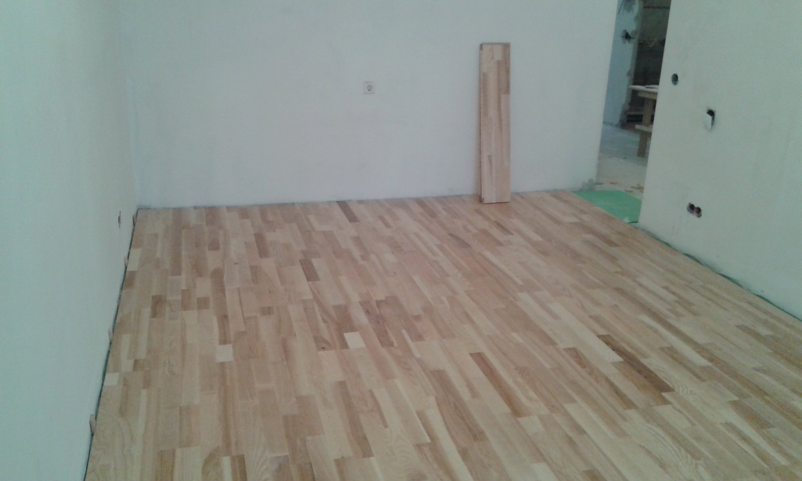

Зачем огород городить. Делали в новостройке полы, неровности убрали с помощью болгарки и алмазной чашки. перепады по полу есть, но ими можно пренебречь, так как от 1 до 3 мм. Взяли подложку 1 см из хвойных волокон. В Леруа такая продается. Она довольно плотная и хорошо компенсирует мелкие неровности. И является еще и тепло и шумоизоляцией. Пол настелили из 16 мм паркетной доски. Все легло ровненько и хорошо. И никакую фанеру туда не надо.

29.01.2018 в 19:54:53
Серг_Серг написал: что за подложка в 1 см? На сайте Леруа не нашёл такую. Плохо искал?
Да. Плохо искали. Она идет плитами 60х120 см, пачка листов 10, не помню. Зеленого цвета, сделана как рыхлый оргалит. И неровности компенсирует отлично, и тепло и шумоизоляция. На фото выше видно кусочек этой подложки сразу за проемом.
