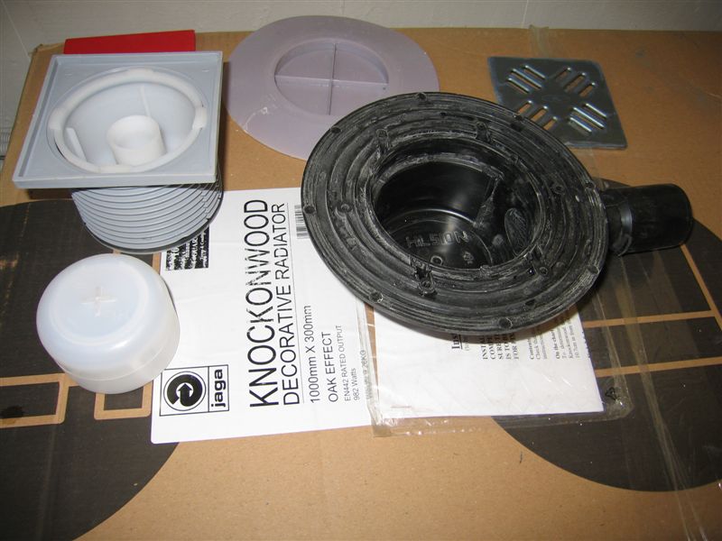

  2. Стандартная прокладка трубы не внушает большого доверия на период минимум 10 лет. Есть ли что-то альтернативное или дополнительное?

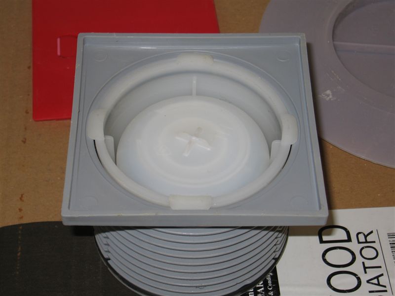

  3. Хочу ставить трап: купил в ОБИ литой латунный (общая высота 65 мм., выход 40). Но без обратного клапана вода при сливе ванной может пойти через него на пол. Тест собраной конструкции показал что это более чем возможно т.к. вода уже показывается в трапе при проливе ведра воды с максимальной пропускной способностью на трубу D=50мм.
    Есть ли небольшие обратные канализационные клапаны на диаметр 40 или 50? То что пока нашел размером около 70 мм по высоте - много.

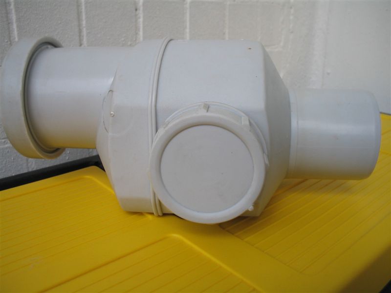

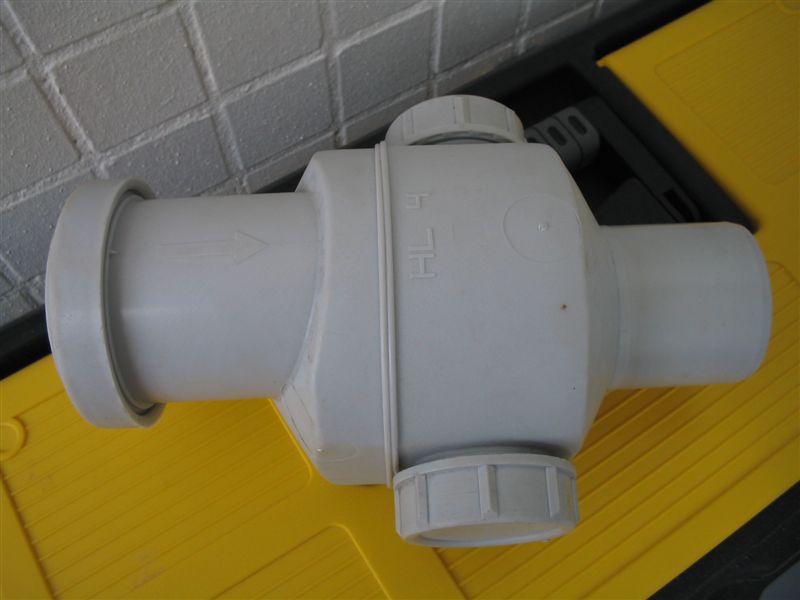

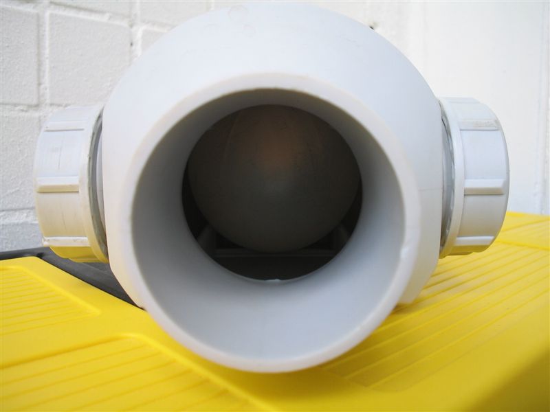

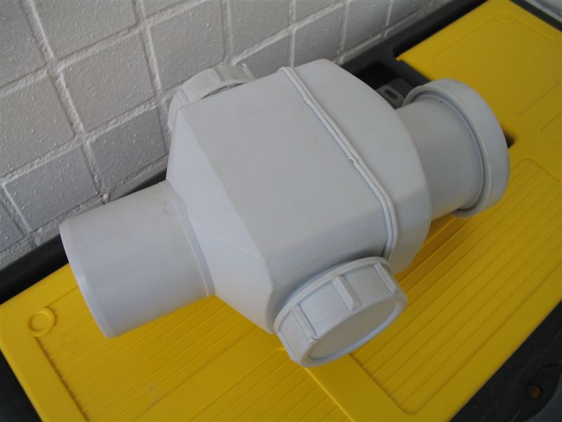

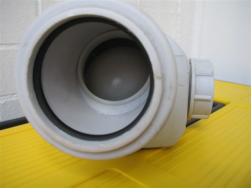

Обратный канализационный клапан 50 мм 1500 р. ( см.фото ) Проще купить трап с обратным клапаном 1500 р.

Да вот не нашел я небольшого по высоте трапа с обратным клапаном.
2 malenkiy А какая высота у него в положении установки?

высота у него в положении установки минимум 90 мм

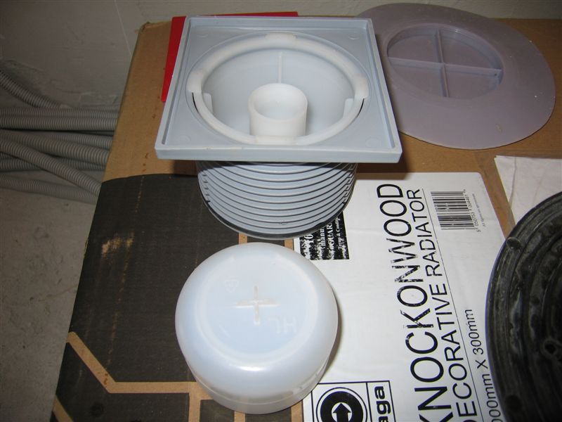

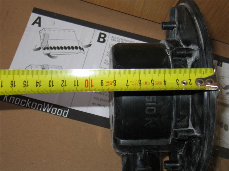

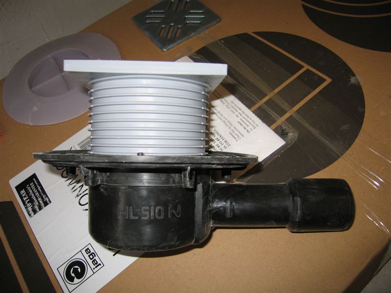

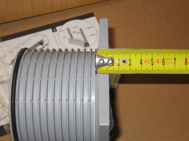

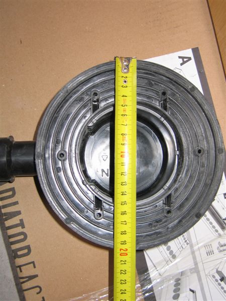

размеры

Спасибо, нашел клапан (как на фото), а трап общей высотой 65 мм был. Теперь имею конструкцию общей высотой 90 мм. Буду мучится - думаю получится. Завтра соберу всю конструкцию "как будет" посмотрим что выйдет.
