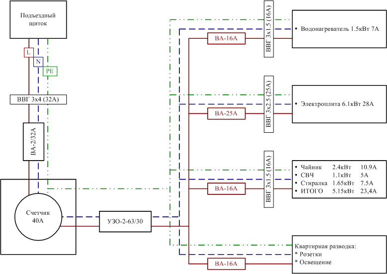

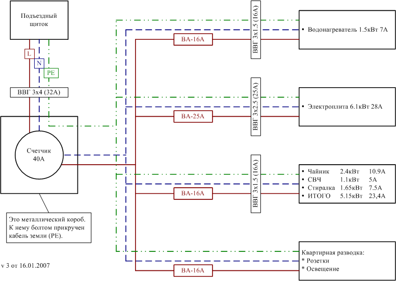

Имеем:
  • 5-ти этажный дом советской постройки (
ВТБ!
ВТБ!

Sikambr написал : Покритикуйте
А зачем Вам критика? Переделать хотите? Пора.
автомат не вырубается. Почему?
Так и должно быть. Если бы срабатывал, был бы повод разбираться в причинах.
16.01.2007 в 09:37:17
Sikambr написал : Имеем: Еще такой вопрос: электроплита по паспорту потребляет max 6.1кВт, это ~28А. Включаю её на полную мощь, а автомат не вырубается. Почему?
Номинал плюс 13% должно вырубать в течении часа по ГОСТ.

filvik написал : Номинал плюс 13% должно вырубать в течении часа по ГОСТ
С точностью до наоборот - при превышении не более 13% не должно срабатывать по крайне мере час. При превышении 45% процентов обязано сработать быстрее часа. В эталонных условиях, само собой...

16.01.2007 в 11:25:33
Sikambr написал : Что можете сказать (кроме отсутствия УЗО)?
Можем сказать-что пора переделать этто безобразие.

16.01.2007 в 13:00:36
Юрец написал : Можем сказать-что пора переделать этто безобразие.
А можно поконкретней? Мне видится безобразия и их исправления так:
  • В подъездном щитке на фазе (L) стоит пакетник (не автомат) 50А
Пакетник заменить или поставить после него двухполюсной автомат (фаза+ноль) на 32A.
  • Ноль (N) и земля (PE) прикручены к корпусу подъездного щитка
Насколько я понял, из форума, их нужно садить на разные болты
  • Счетчик и автоматы (4шт, ИЕК) находятся в квартире в заводском металлическом коробе, к нему же прикручена земля (PE).
Земля прикручена к коробу - это опасно?
  • Разводка сделана (к сожалению) без УЗО
После счетчика поставить УЗО-2-63/30
Что сейчас скажете? Только, пожалуйста, с комментариями.
