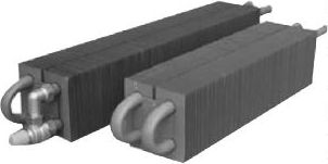

Ни на одном фото, не видно противоположную подключению труб сторону конвекторов. А термовентильные (клапанные) вставки с преднастройками располагаются именно там. И являются также балансировочной арматурой.

Inch1964, фото смогу сделать завтра. Но я осматривал батареи: там просто закругления труб и нет ничего похожего на фото ниже.

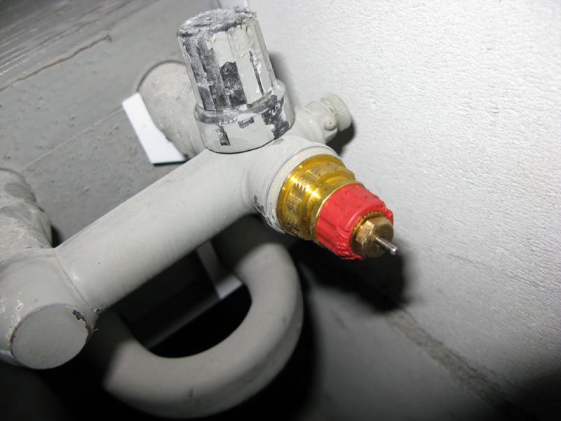

Metro, на конвекторах в двухтрубной системе устанавливают не термоклапаны (и тем более не такие как на фото выше), а термоклапанные вставки (ввёртыши). Типа таких -
На фото ниже показан конвектор (без кожуха) у которого удалена термоклапанная вставка.

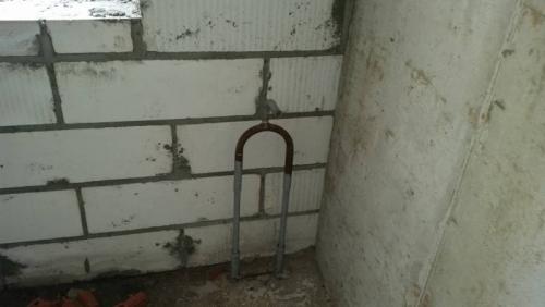

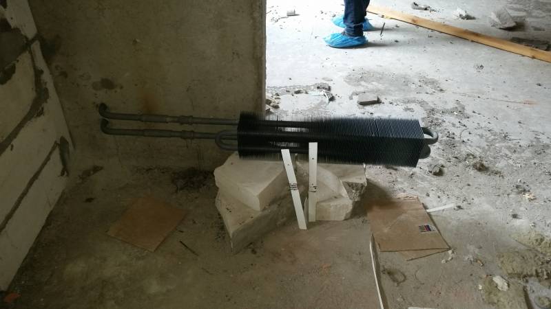

Inch1964, я сам таскал эти батареи, когда штукатурили стенку за ними. Руками брался за круглые трубы. Ничего подобного Вашему фото там нет. Нашел фото с форума дома из такой же квартиры, на другом этаже.
И фото из соседнего подъезда:
А это фото стояка отопления на верхнем 17 этаже, сделанное до монтажа разводки к радиаторам.

Metro написал: Ничего подобного Вашему фото там нет.
Тогда просто абалдеваю... Ощущение, что проекта на СО дома не было как такового. Или прораб этот проект в глаза не видел, а сам в отоплении не разбирается.
Вот последнее фото сделанное на верхнем 17 этаже заставляет думать, что систему изначально сделали неверно. Это получилась и не однотрубка и не двухтрубка, а "неведома зверушка". Не бывает в двухтрубке такой перемычки из стояка подачи в стояк обратки. Т.е. это полный трэш. Если это действительно двухтрубка (а отопительные приборы везде подключены как в двухтрубке), то эту перемычку нужно отрезать нафиг. А на тупики поставить два автовоздухоотводчика.
И будет удивительно, если эта система хоть как-то заработает.

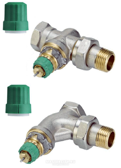

Metro написал: Есть мысли, какую арматуру стоит поставить на новую стальную разводку?
Есть разные варианты. В зависимости от того, какого типа будете использовать ОП (отоп.прибор).
Metro написал: Но насколько понял, регулирующие вентили создают заужения на трубопроводе, причем разные вентили имеют разное заужение. Не выйдет ли это боком, если сейчас пока всё работает на полном проходе?
Если сейчас у всех всё работает на полном проходе, то на конвекторы можно поставить законцовки с термоклапаном-вставкой Данфос RTR-G.
На радиаторы тоже можно поставить такие же термоклапаны, но не вставки, а полные термоклапаны.
Если же когда-нибудь сможете совместно с соседями сделать правильную двухтрубку, то нужно будет на конвекторе просто поменять ввёртыш RTR-G на RTR-N. А в случае с радиатором поменять полностью термоклапан с такими же наименованиями.

Metro написал: причем разные вентили имеют разное заужение. Не выйдет ли это боком, если сейчас пока всё работает на полном проходе?
Рекордсмен по пропускной способности (насколько знаю), это термоклапан Данфос RTR-G, который характеризуется повышенной пропускной способностью. Их применяют даже в системах с гравитационной циркуляцией.
И смотреть нужно не на заужение, а на пропускную способность, которая нормируется характеристикой Kv и Kvs.

Metro написал: А есть какой-то скрытый смысл в том, что на конвекторах термоклапаны стоят с противоположной от ввода стороны, а на радиаторах на подводке?
Нет никакого скрытого (сакрального) смысла. Такое расположение диктуется просто конструктивными особенностями (простотой изготовления и унификации) конвекторов и радиаторов.
Для конвекторов, для унификации, разработаны такие законцовки с термоклапанами (на которые можно ставить термоголовки), чтобы можно было использовать конвектор проходного типа для разных типов систем отопления.
Ваш же застройщик, использовал конвекторы не проходного типа, а концевого типа. Поэтому, использовать стандартные законцовки с термоклапанами, скорее всего не получится. Придется, либо менять конвекторы на конвекторы проходного типа, либо использовать сварку для присоединения законцовок, вместо отрезанных дуг-законцовок.
