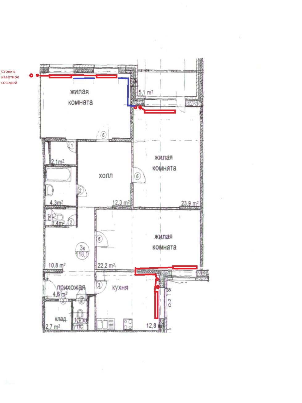

Дали отопление в трех подъездах. Люди на форуме пишут, что температура в квартирах 18-20 градусах. Правда, не известно, меняли ли эти люди окна. Качество монтажа окон соответствует качеству системы отопления. У меня в квартире по ощущениям около 14-15 градусов, но я отпилил 2 из 5-ти конвекторов чтобы штукатурить стены и пока не менял окна. Кстати, полипропилен - отличная штука: если от стояка до батареи больше метра, то, на время отделки стен, её можно не отпиливать, а просто отодвинуть от стены и поставить на кирпичи. Трубы не ломаются. Хочу переподключить 2 последовательные батареи, запитанные от стояка в квартире соседей, к своему стояку, поскольку, если после переделки с ПП на сталь в месте сварки на их стояке потом что-то потечет и зальет их квартиру, то обвинят в этом меня, и ни одно страхование ответственности этого случая не покроет. Может ли оказаться так, что поскольку соседский стояк питает 2 моих и 2-3 их батареи, то в него подаётся большее давление/большая температура теплоносителя или ещё что-то, чтобы он справлялся с нагрузкой, чем в стояк в моей комнате, примыкающей к балкону, который питает только по одной батарее на каждом этаже? Волнует вопрос насколько хуже будут прогреваться 2 батареи от моего стояка? Или положение улучшится? Синим обозначено планируемое подключение двух батарей.

Metro написал: Хочу переподключить 2 последовательные батареи, запитанные от стояка в квартире соседей, к своему стояку
со стояком, думаю, проблем не будет (это имхо, предвижу шквал критики)
Остаются 2 момента: У соседей надо будет ставить заглушки (или заваривать начисто) - а это тоже соединение (в т ч сварка) и они будут помнить, что делали Вы... ну Вы уже поняли... Второй момент: у Вас там рядом лоджия, не возникнет ли когда-нибудь идея ее топить (у меня вот возникла) - а 4 батареи уже может будет перебор

В0д0пр0в0дчик, спасибо. Я в лоджиях вижу только хозяйственные помещения. Поэтому утепления там не будет. Понятно, что юридически наиболее безопасный вариант - оставить всё как есть. Запорной арматуры нет, так что и за стояк, и за батареи, и за полипропилен отвечает УК. Если будет сохраняться такой недогрев как сейчас, то, может и полипропилен там проживет свои 50 лет. Но всё же боюсь, что рано или поздно УК заставят топить сильнее, чтобы тепло дошло до самых дальних батарей.
Я в сварке не разбираюсь, поэтому, возможно это дилетанстские опасения: у меня на кухне и у соседей на стояках в одном месте по два отвода на на каждой трубе стояка. Фото этого места я выкладывал здесь: http://www.mastercity.ru/forums/t259932-konvektor-na-dvuhtrubnoy-sisteme-otopleniya/?p=5812129#post5812129 Если еще раз переваривать под уровень радиатора с межосевым расстоянием 500 мм, не скажется ли такая многократная сварка на прочности трубы?

Metro написал: не скажется ли такая многократная сварка на прочности трубы?
Не думаю...Но лучше Олеговича спросите, он сварной
вполне нормальное желание, зачем зависить от соседей?)
количество швов не имеет значения, важно лишь их качество, а оно зависит лишь от навыка сварщика. на фото например 14 швов на одном радиаторе, пока не звонили) тьфу тьфу
В0д0пр0в0дчик написал: Второй момент: у Вас там рядом лоджия, не возникнет ли когда-нибудь идея ее топить (у меня вот возникла) - а 4 батареи уже может будет перебор
перестаньте давать вредоносные советы, нельзя выносить радиаторы на лоджию, правда если очень хочется, то в нашей стране конечно можно, но это может со временем выйти боком, либо баблом...поэтому если нет острой необходимости топить лоджию за счет ЦО, лучше этого не делать, а лишь утеплять и кинуть ЭТП, у меня лично этого более чем достаточно для целей кабинета. Двери раздвижные без стеклопакета, утепление внешних поверхностей ЭППС 100мм. Кстати на фото как раз и есть вынос радиатора на лоджию, но как написал выше очень хотелось....увеличить комнату.

Решили оставить имеющиеся конвекторы, так как они имеют достаточную номинальную мощность теплоотдачи, меньше проблем с непрогревом и по длине больше соответствуют размерам окон под которыми стоят. Будем менять только трубы с полипропилена на сталь. Теперь встал вопрос о запорной и регулировочной арматуре. Подскажите, какую будет лучше поставить, если хочется иметь возможность регулировать температуру вручную? Напомню, система двухтрубная с нижним разливом, изначально без каких-либо регулировочных и балансировочных устройств на батареях.
