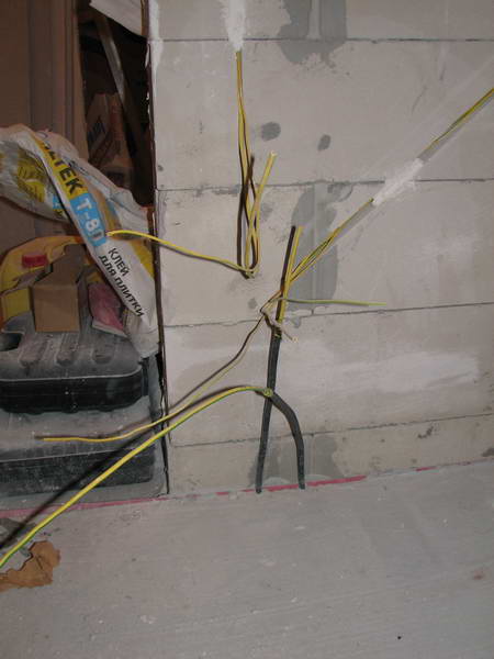

В ванне планируется стиральная машина и розетка к ней. PE провод розетки будет в квартирном щитке на одной земляной шине с планируемым КУПом. Так что, по-сути, они будут соединены, пусть и таким вот странным способом. Потолок будет натяжной из непроводящего ПВХ.
Если всё - пластик, то смысла в этом действе никакого нет.
Я, наверное, не понимаю какую-то простую вещь. Разъясните, пожалуйста. Почему полипропиленовый стояк снимает проблему заземления? Ведь есть вполне себе проводящий столб жидкости в стояке. Проводимость значительно меньше металла, но все же есть. И ток может потечь по цепочке источник - вода в стояке - металлический кран - неудачник - земля. И получается, что металлический стояк, что полипропиленовый -- не важно. Где не прав?

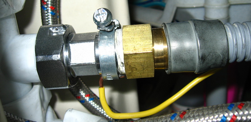

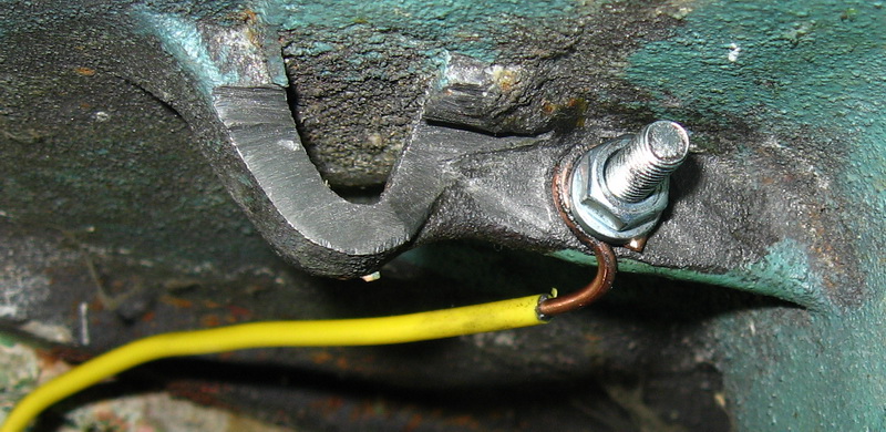

Лось написал: с ножкой чугунной ванны
РЕ СУП в старом жилищном фонде, ДСУП в новостройке к чугунной ванне НУЖНО подключать непосредственно к ванной!
Лось написал: Не сделаю ли я хуже путем означенных выше операций?
Да, частичное выполнение норм при некоторых авариях может сделать хуже, как если и ни чего не делать.
Глава 7.1 ЭЛЕКТРОУСТАНОВКИ ЖИЛЫХ, ОБЩЕСТВЕННЫХ, АДМИНИСТРАТИВНЫХ И БЫТОВЫХ ЗДАНИЙ*
  • Требования настоящей главы являются взаимосвязанными. Следует иметь в виду, что частичное выполнение комплекса требований к электроустановкам зданий может привести к снижению уровня электробезопасности.
По здравому смыслу к КУП ещё, как минимум, НУЖНО подключать розетки, пол!
Так же по здравому смыслу:
Сечение РЕ от этажного щита к КУП и от КУП к железякам выходящим за пределы квартиры ДОЛЖНО быть не меньше сечения РЕ электростояка парадного, в самом крайнем случае не меньше чем сечения РЕ ввода в квартиру!
Требуется заземлять и пластиковую канализацию, так как слив со стиральных, посудомоечных машин это хорошо проводящий ток электролит!

Посититель написал:
Да, но не такой порнографической петелькой, которая того и гляди выскочит из-под шайбы.
По здравому смыслу к КУП ещё, как минимум, НУЖНО подключать розетки...
По здравому ли? :)
Про электролит сказано сильно, но британские ученые уже давно опровергли миф о мужике, который поссал на провод и его убило.:) К тому же, приведенная фотография с хомутиком не имеет к заземлению ни малейшего отношения, её надо поместить в тему "лжеэлектрики" как наглядный пример рукожопия и халатности.

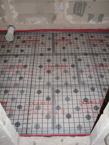

avmal, Общий провод заземления приходит из этажного щитка в квартиру. Далее этот провод соединяется с шинкой заземления квартирного щитка. На шинку заземления повешены все квартирные розетки. К ней же планирую подключить провод, который пойдет к КУП, установленный в ванной. Далее от КУПа лучевыми линиями на разные металлические элементы в ванной комнате. Это вроде не совсем по фен-шую, так как КУП должен соединяться также со специальной арматурой заземления (которая то ли между квартирами этажа уравнивает, то ли между квартирами стояка, так и не понял), но её банально нет. Коробка КУПа располагается в ванной, однако теоретически он получается в квартирном щитке, если принять во внимание, что розетка ванной будет соединяться с полотенцесушителем через шинку квартирного щитка.
Увы, но пол заземлить не удастся, так как уже залита стяжка и лежит плитка на полу. Хотя там и есть армирующая сетка, но она под толстым слоем пескобетона и под плиткой. Не знаю, боятся этого или нет :) Розетки подключены к той же земляной шинке квартирного щитка, поэтому подключать их еще раз к КУП я пока смысла не вижу. Может не понимаю чего.
