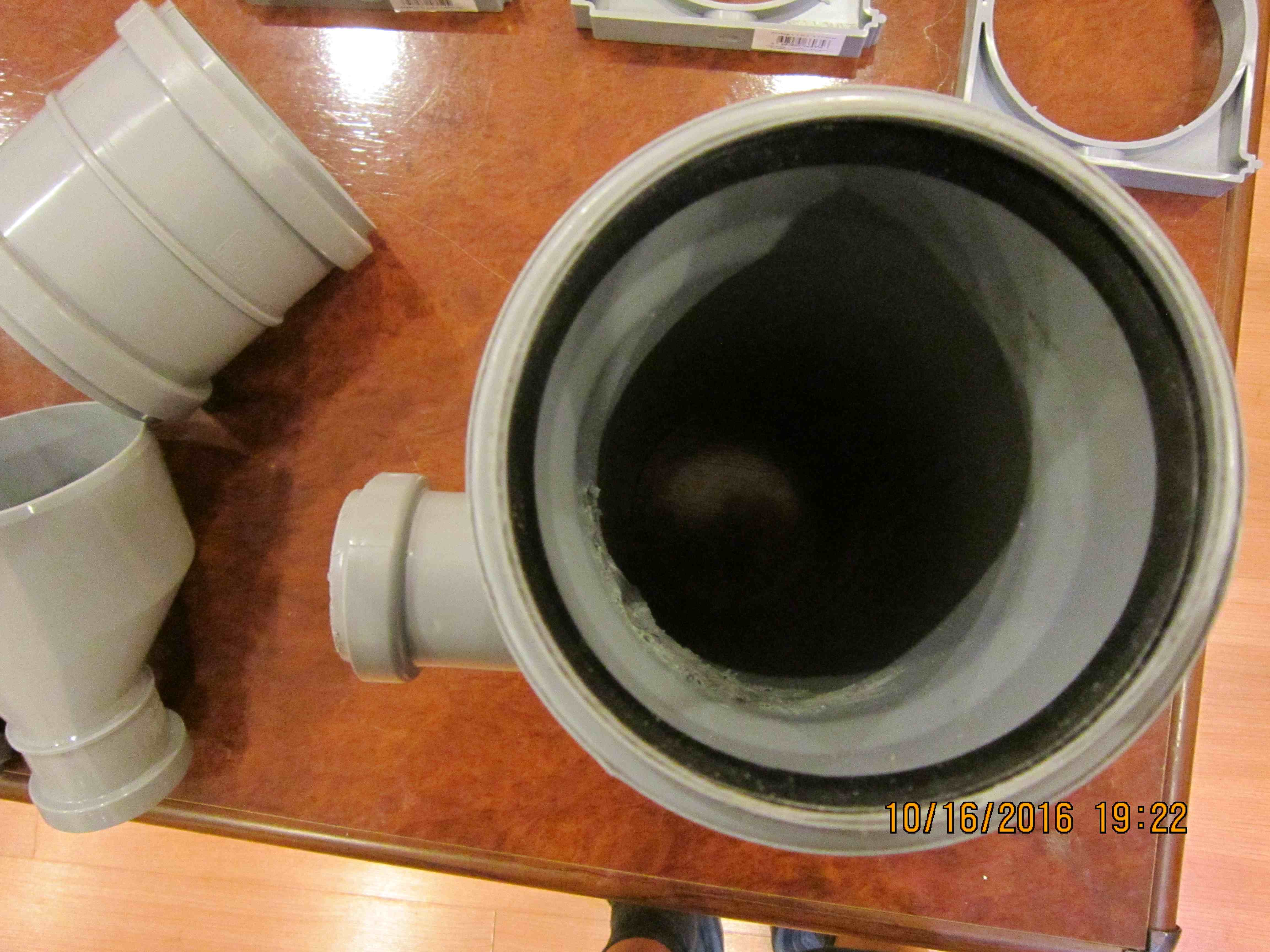

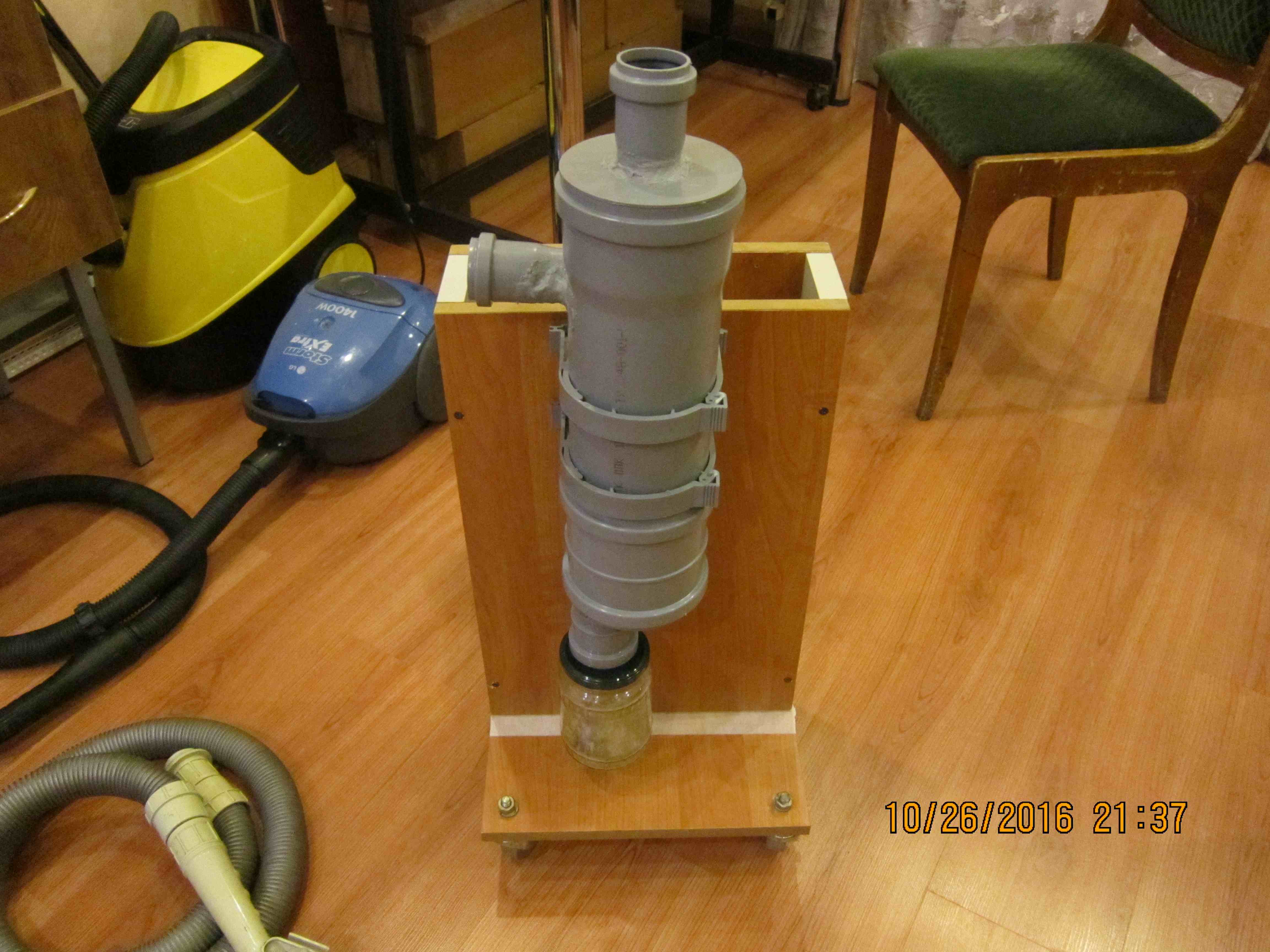

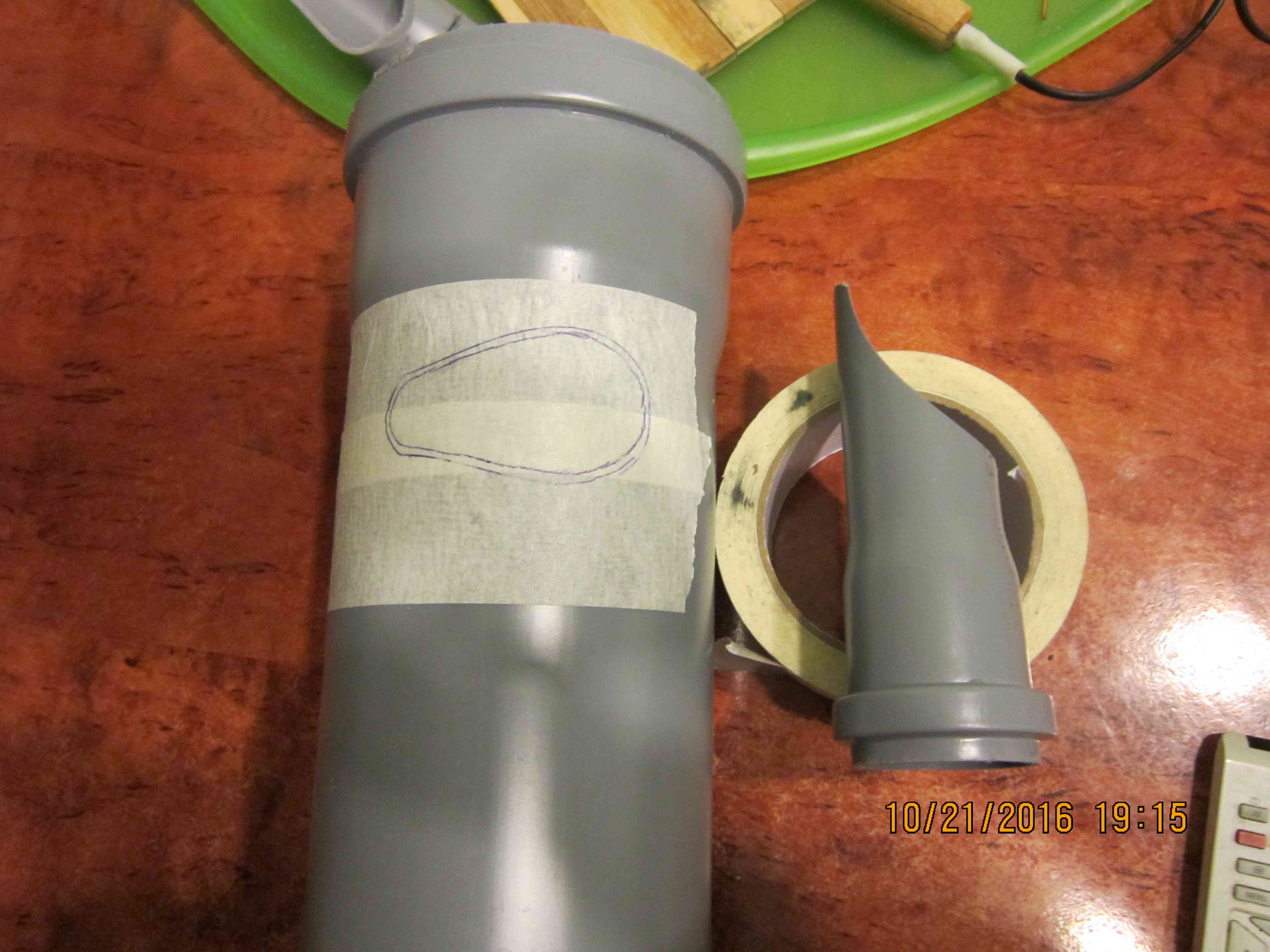

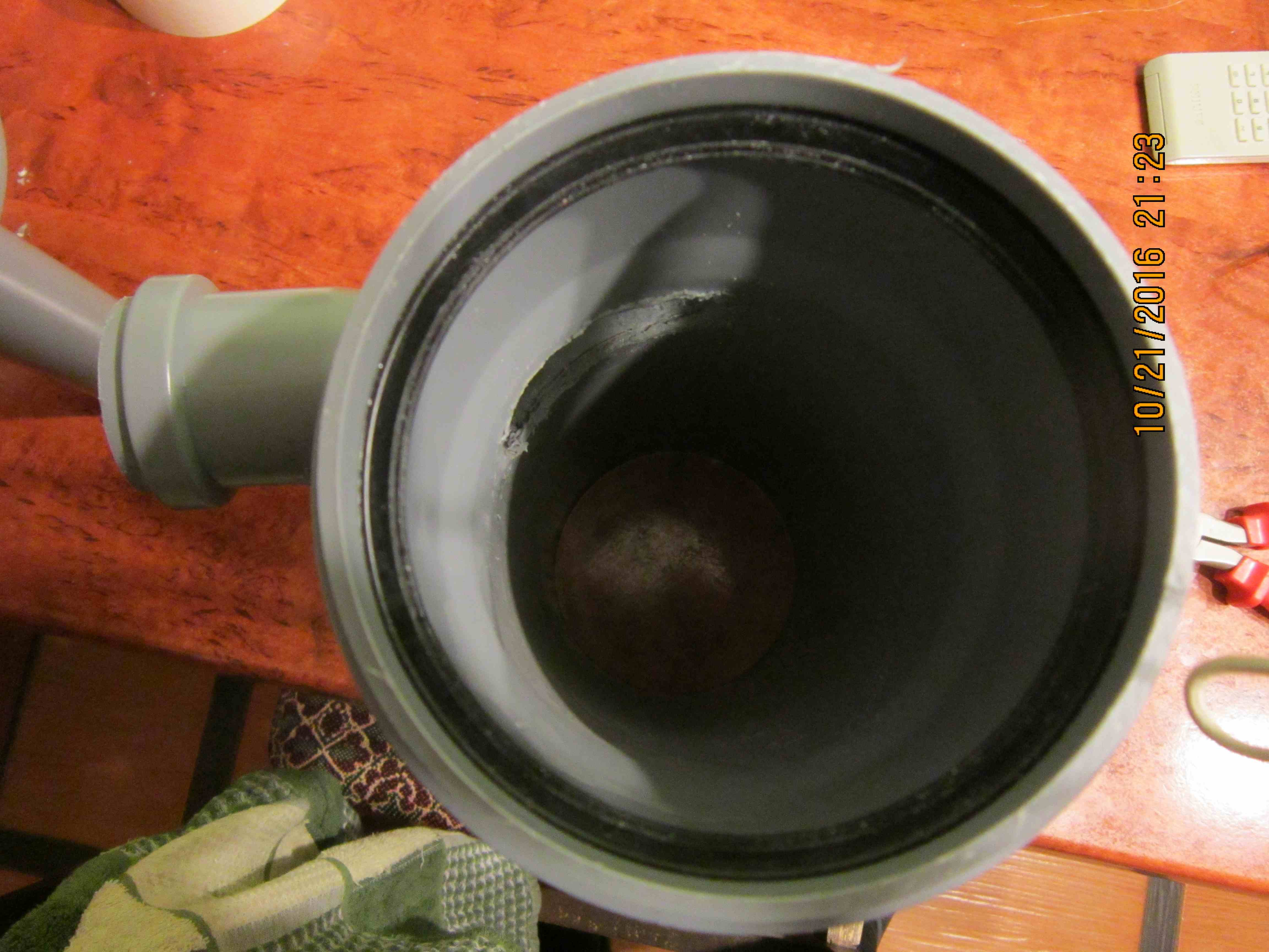

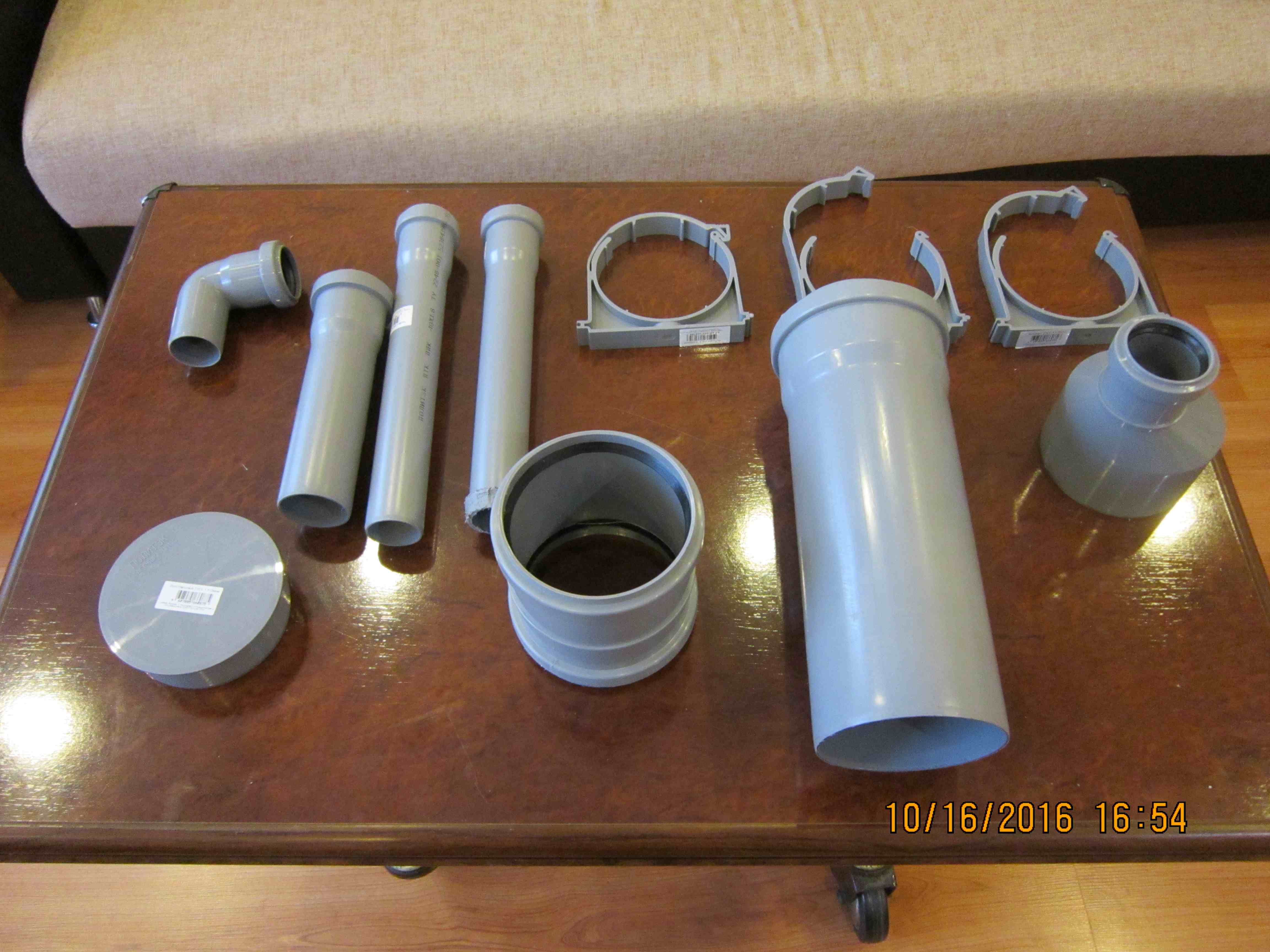

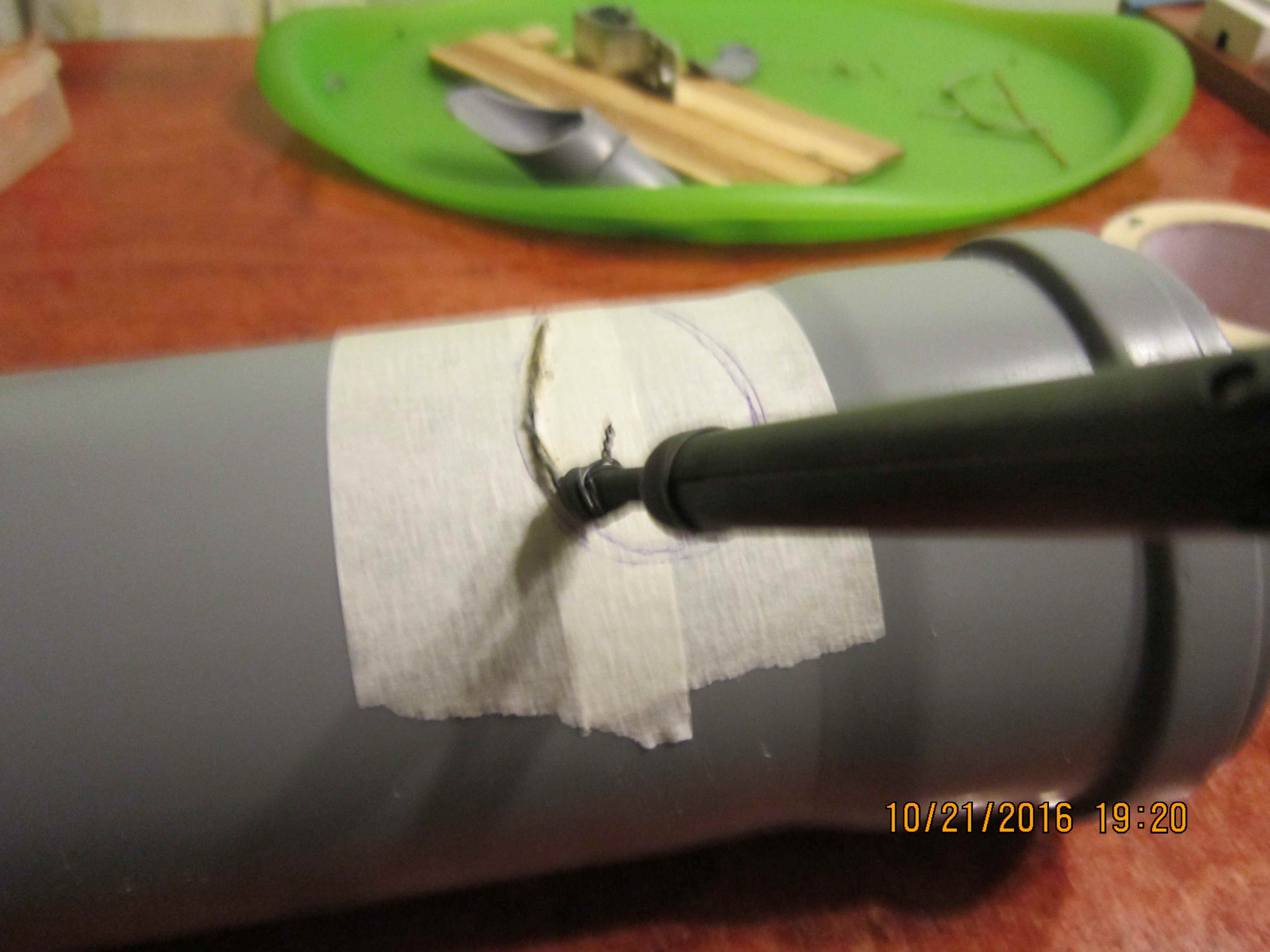

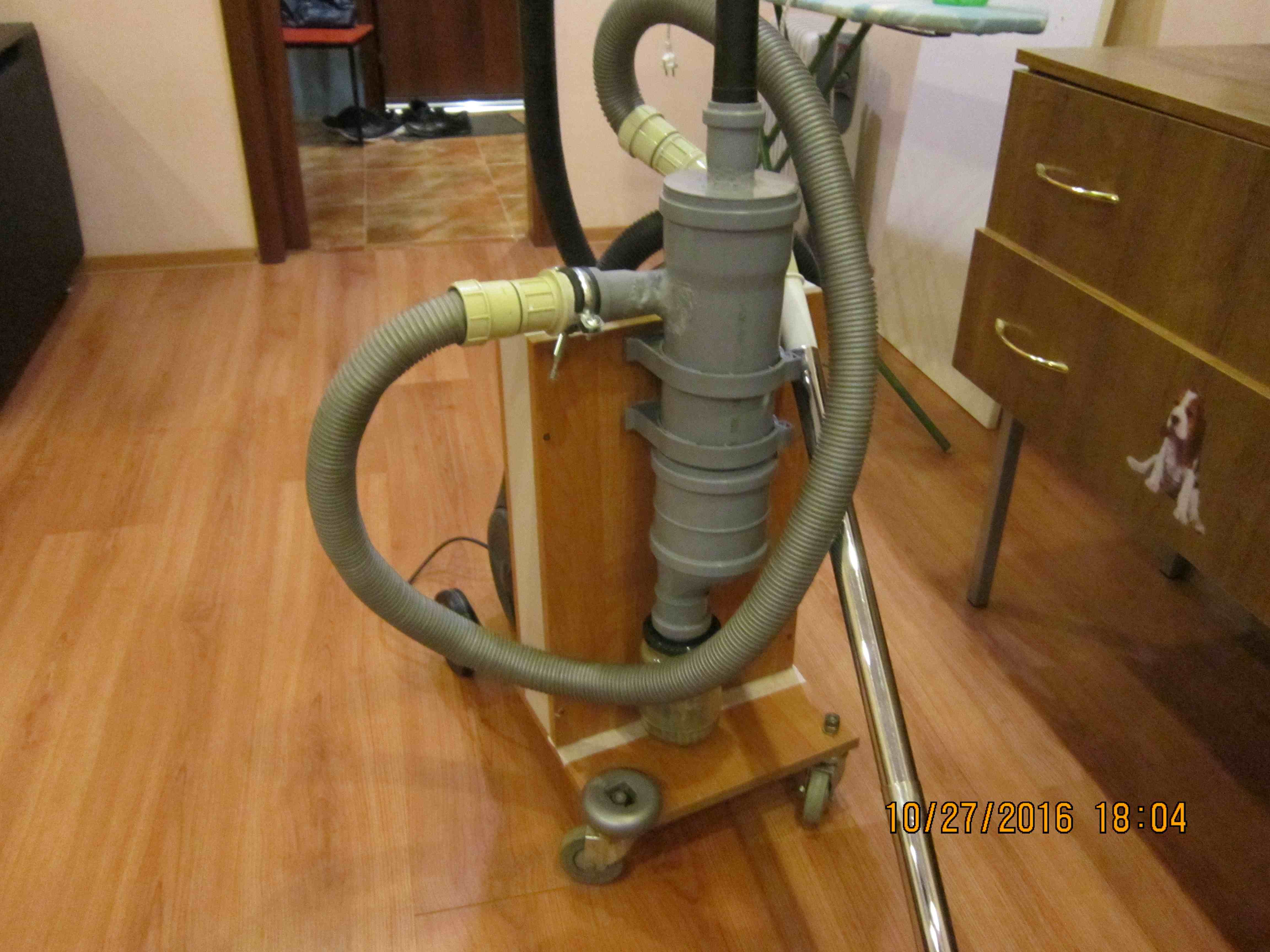

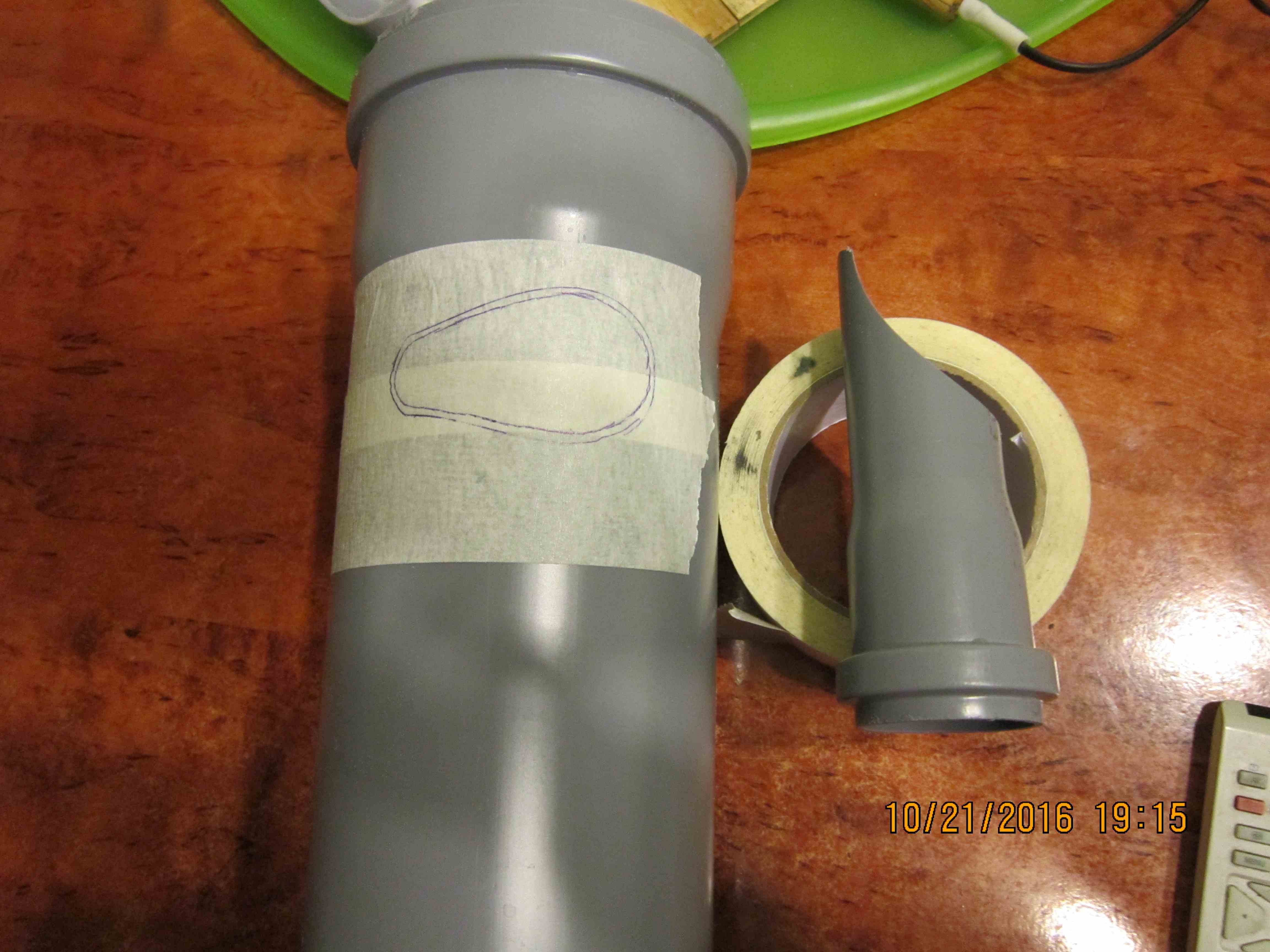

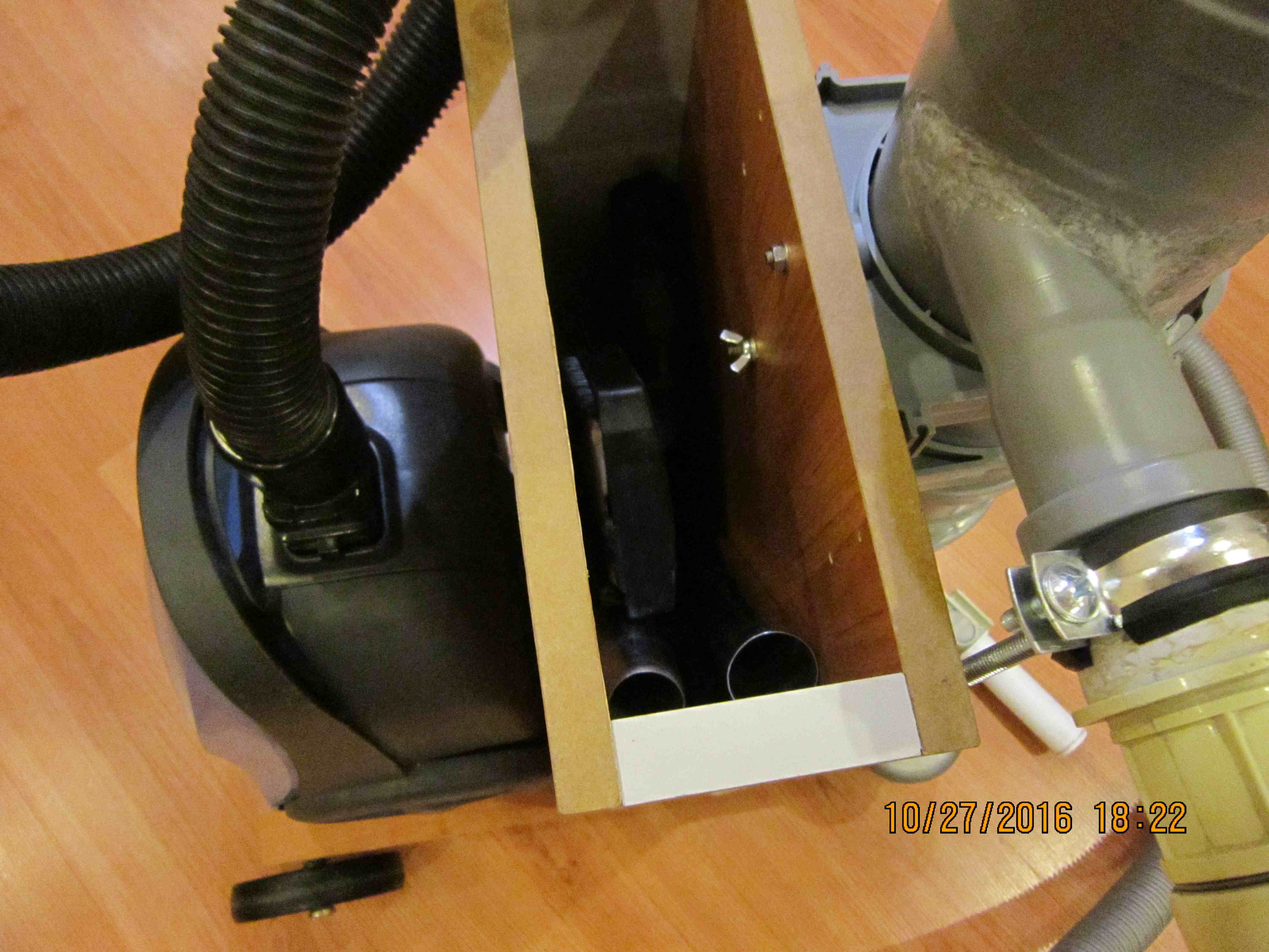

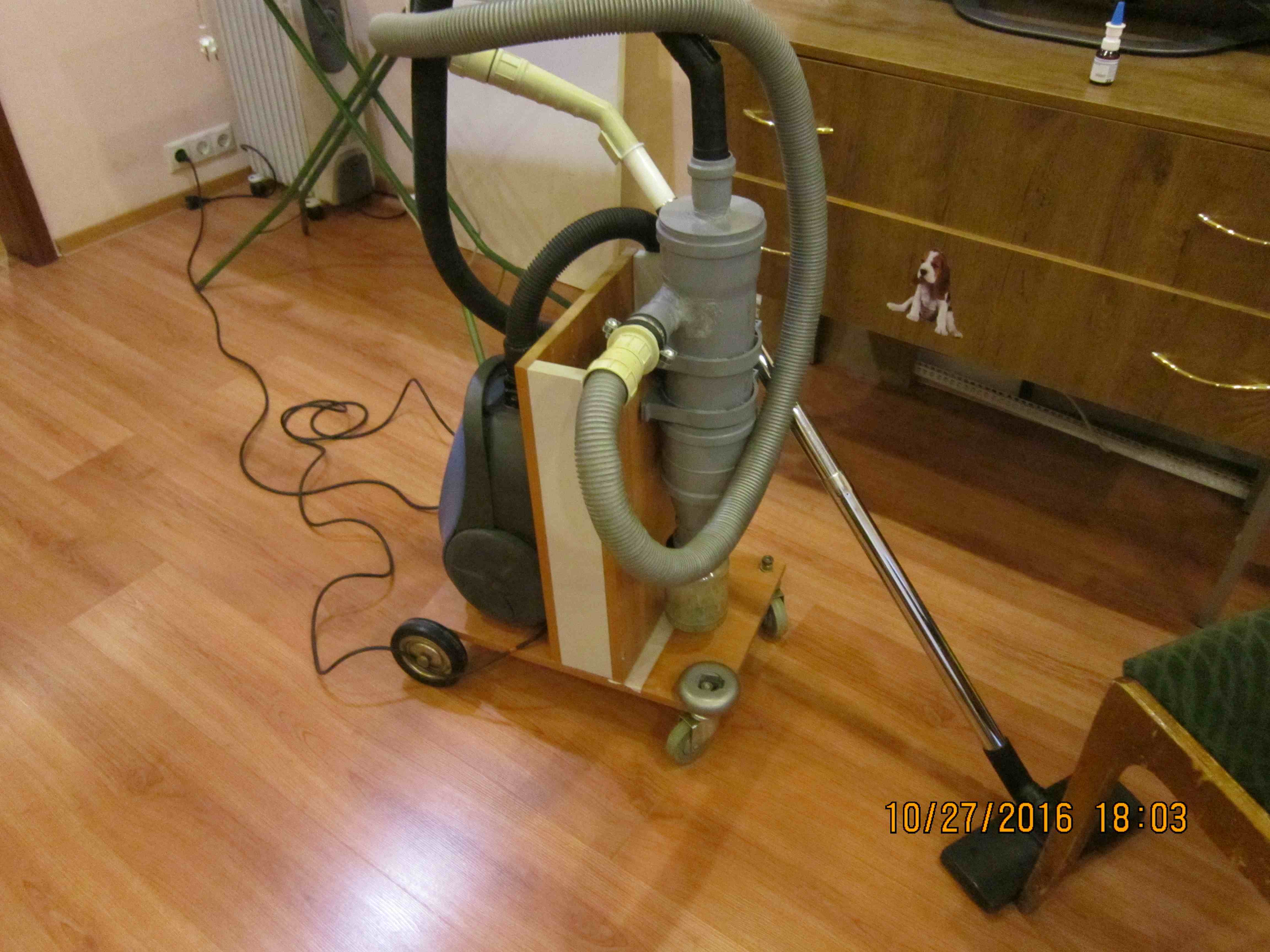

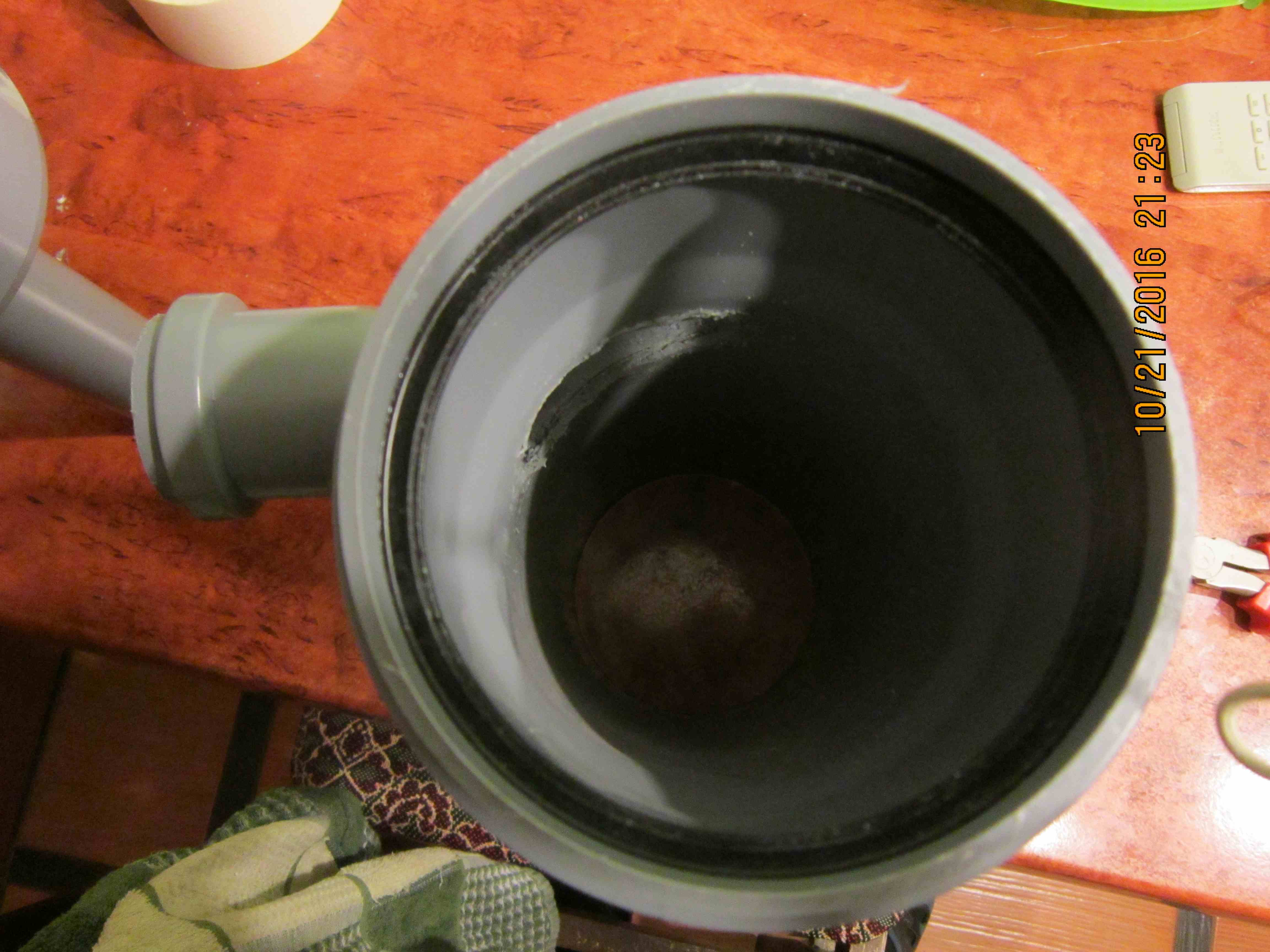

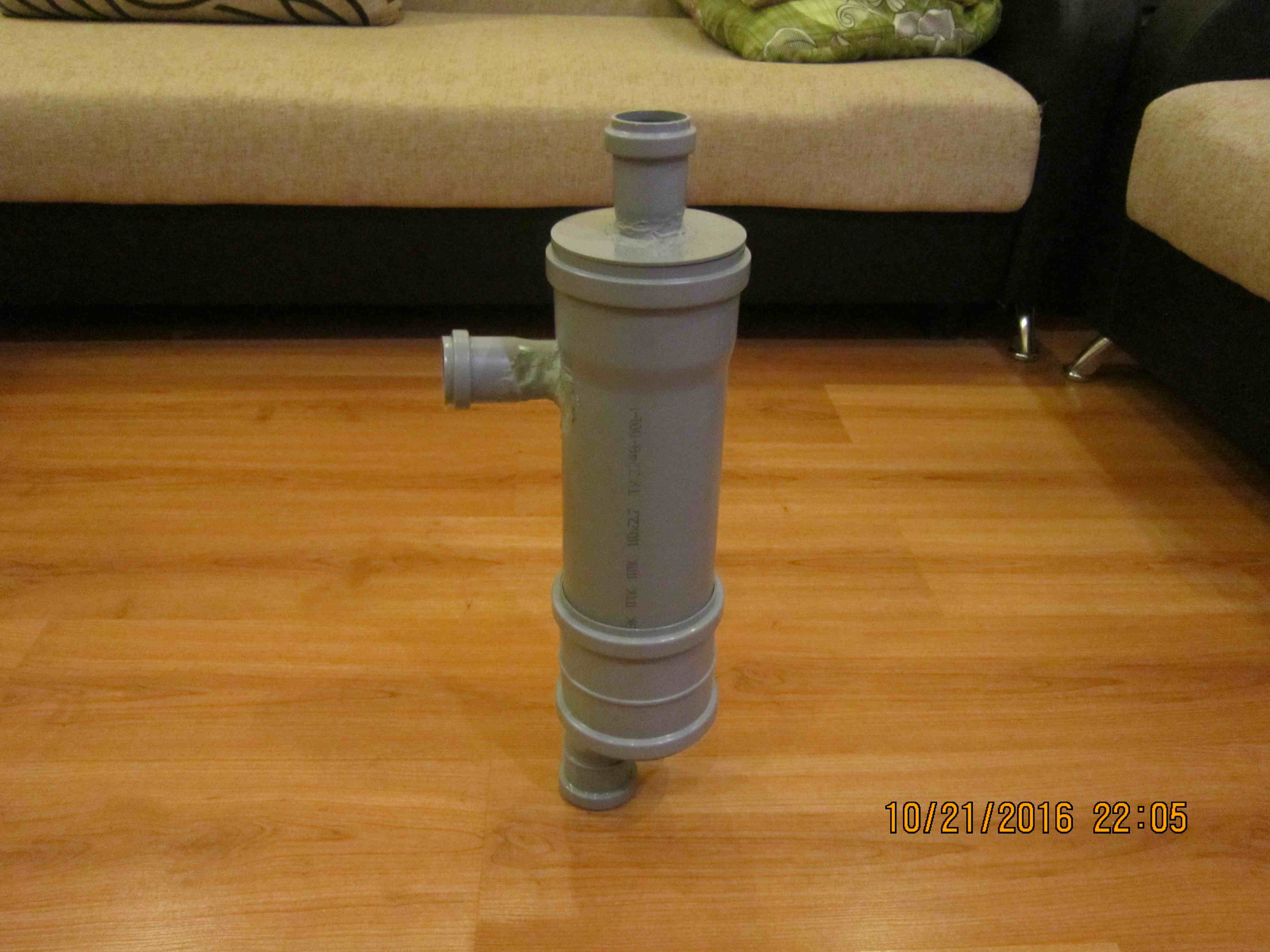

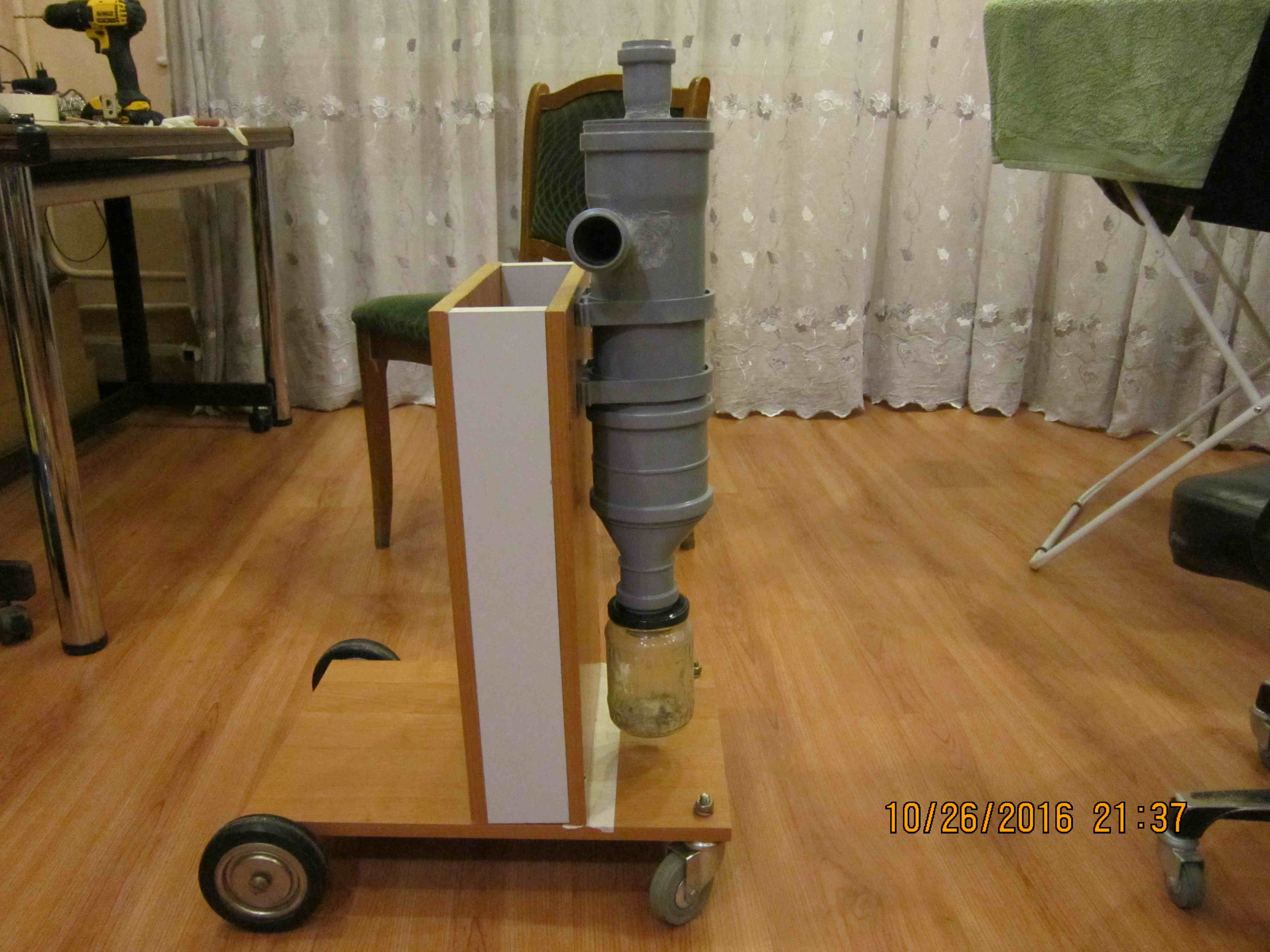

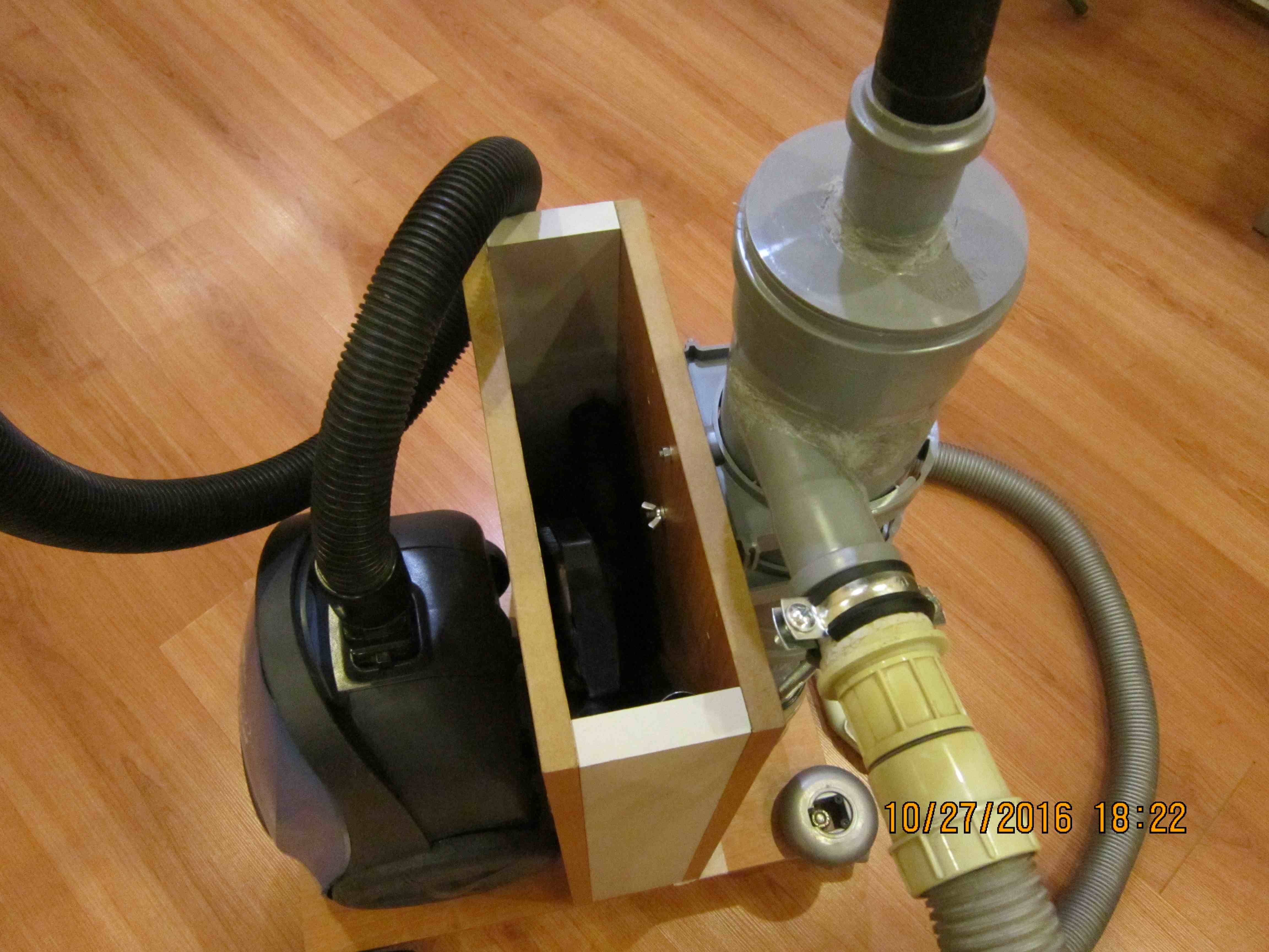

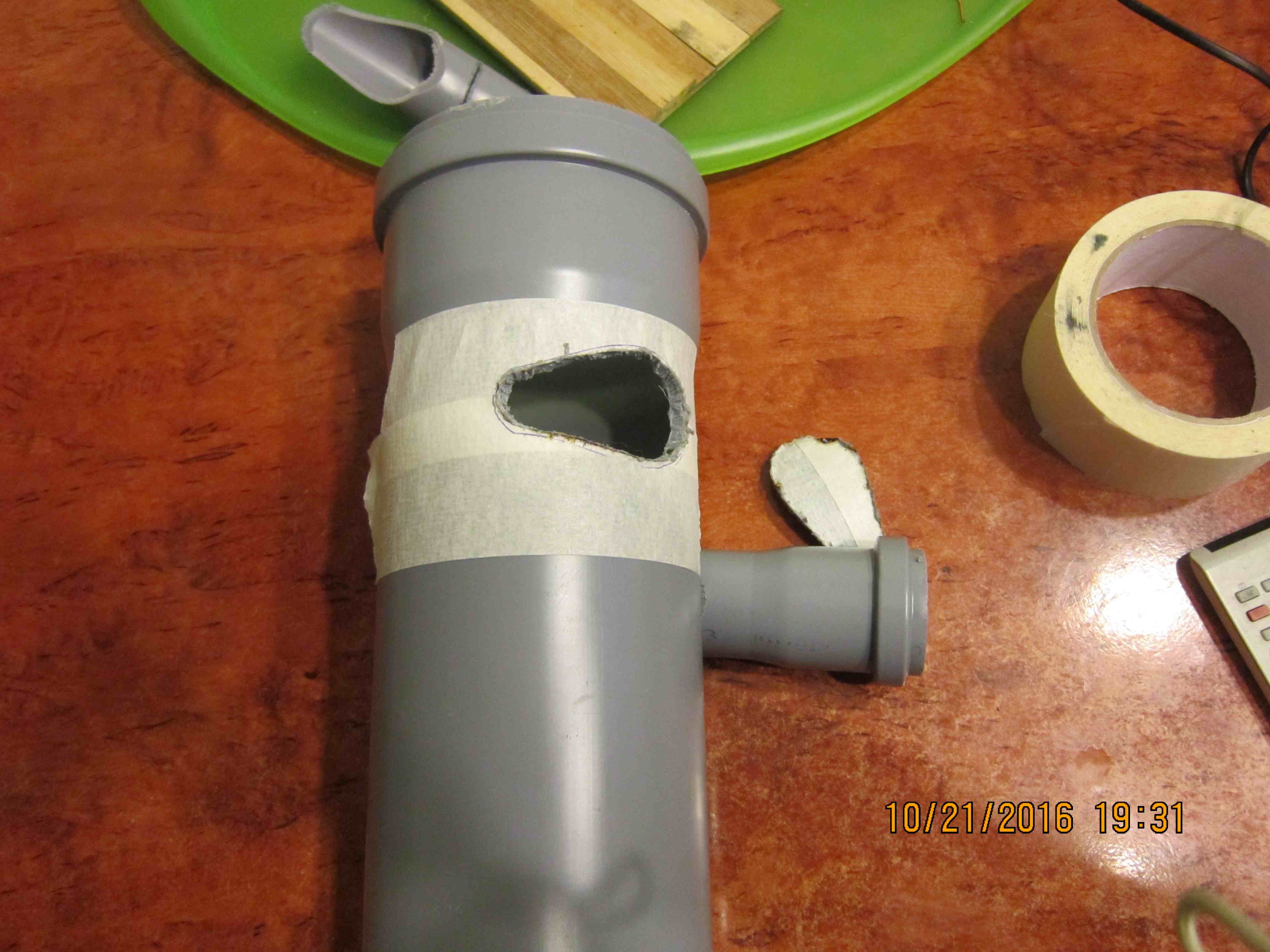

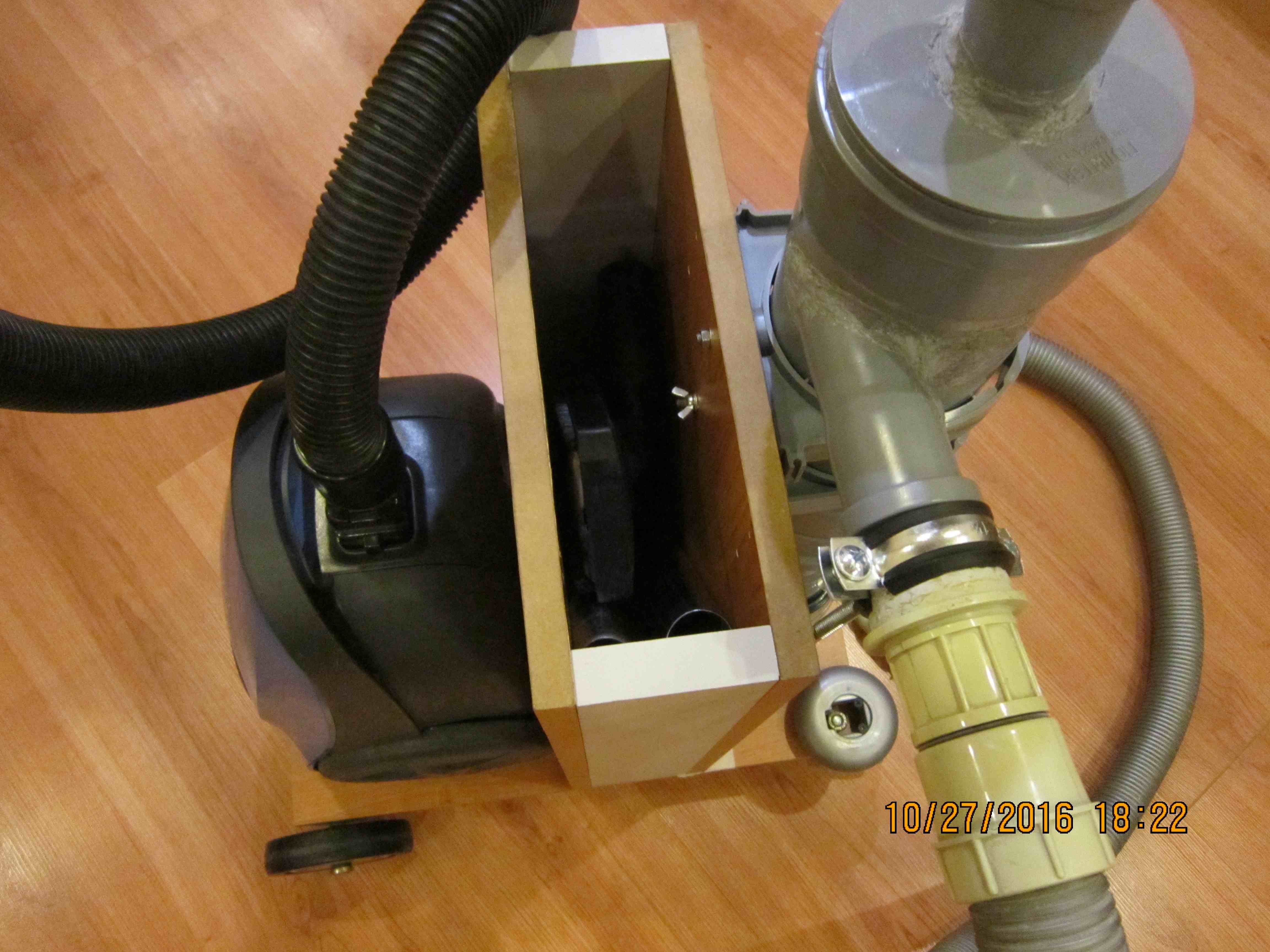

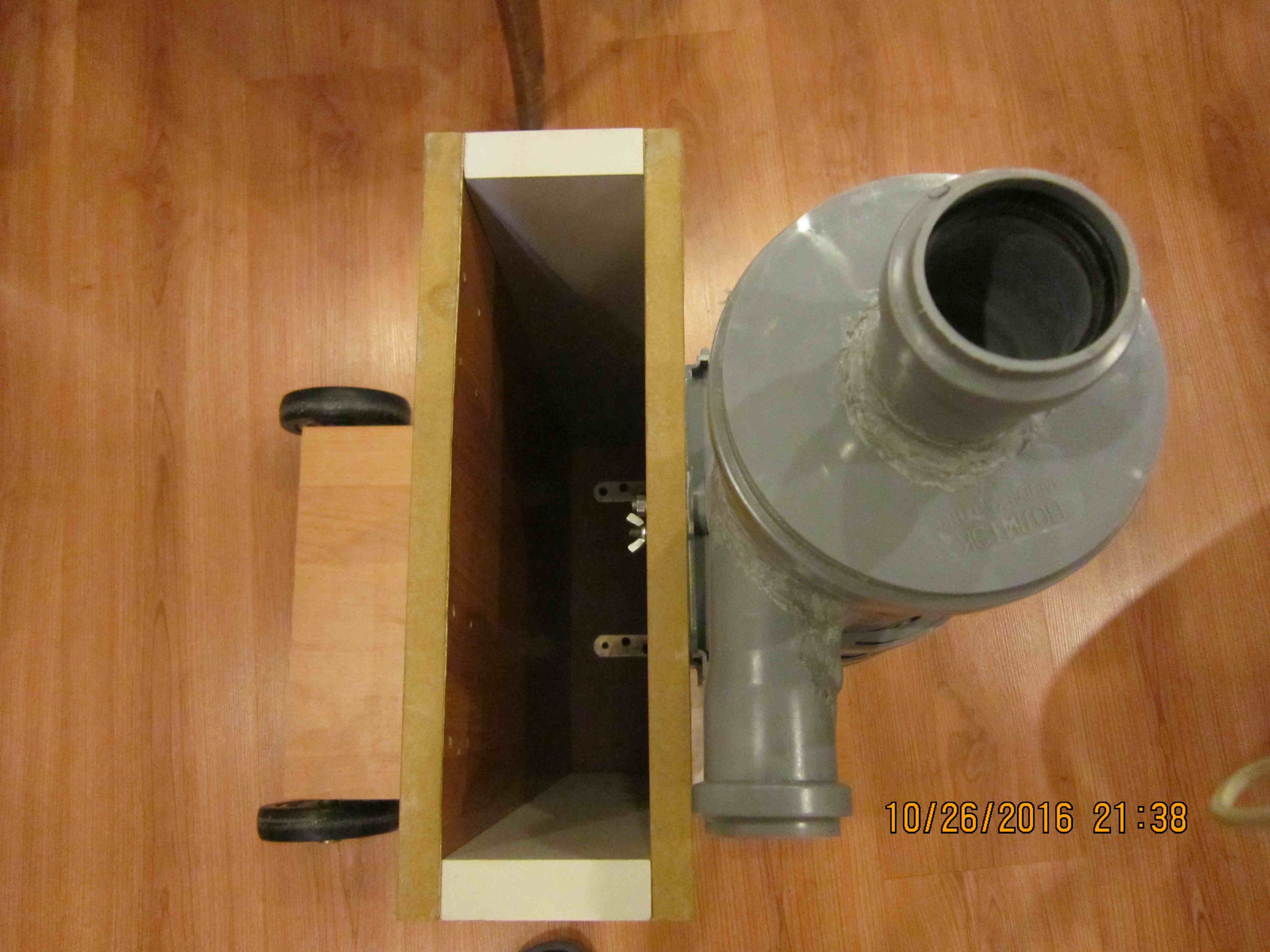

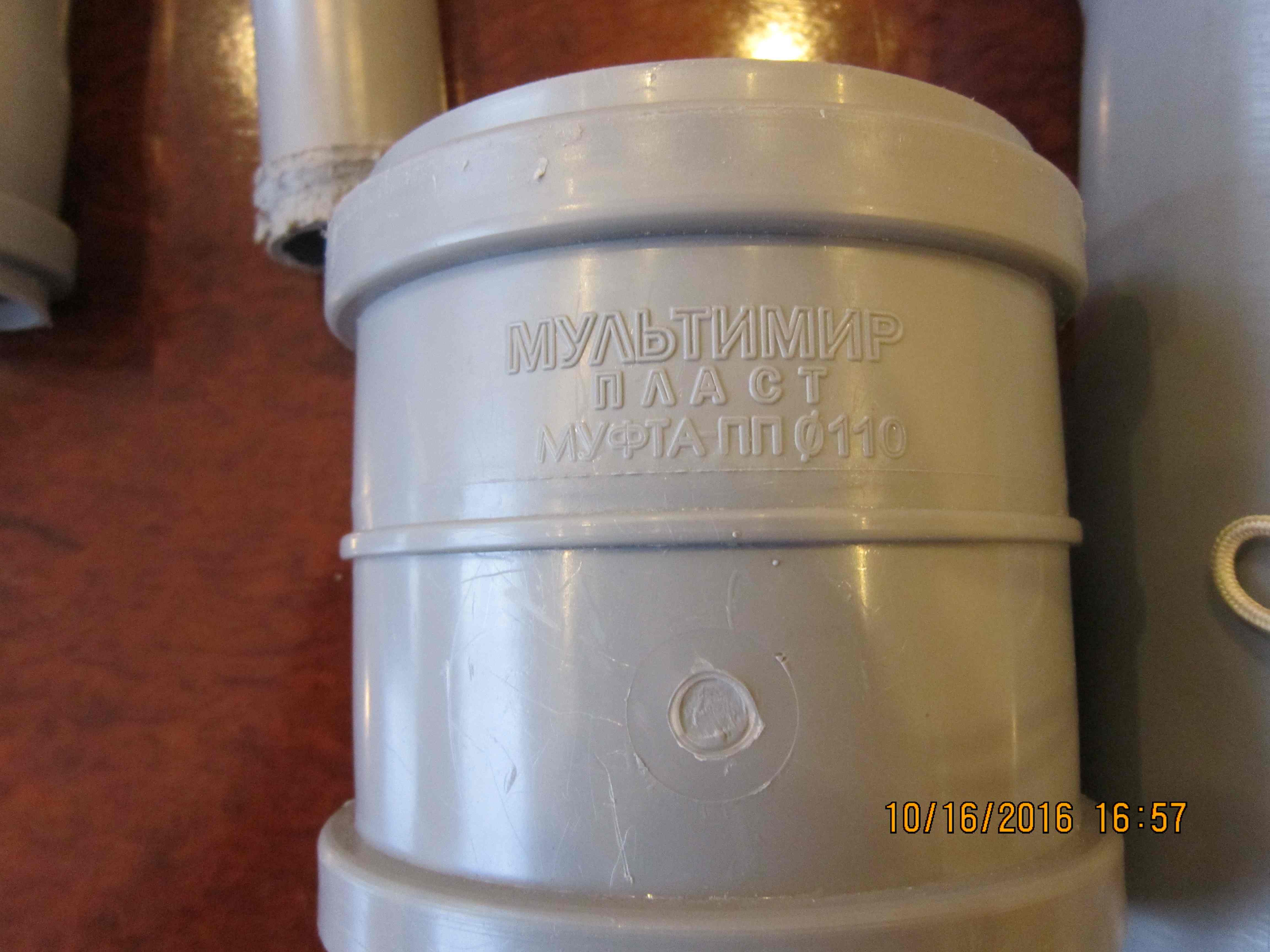

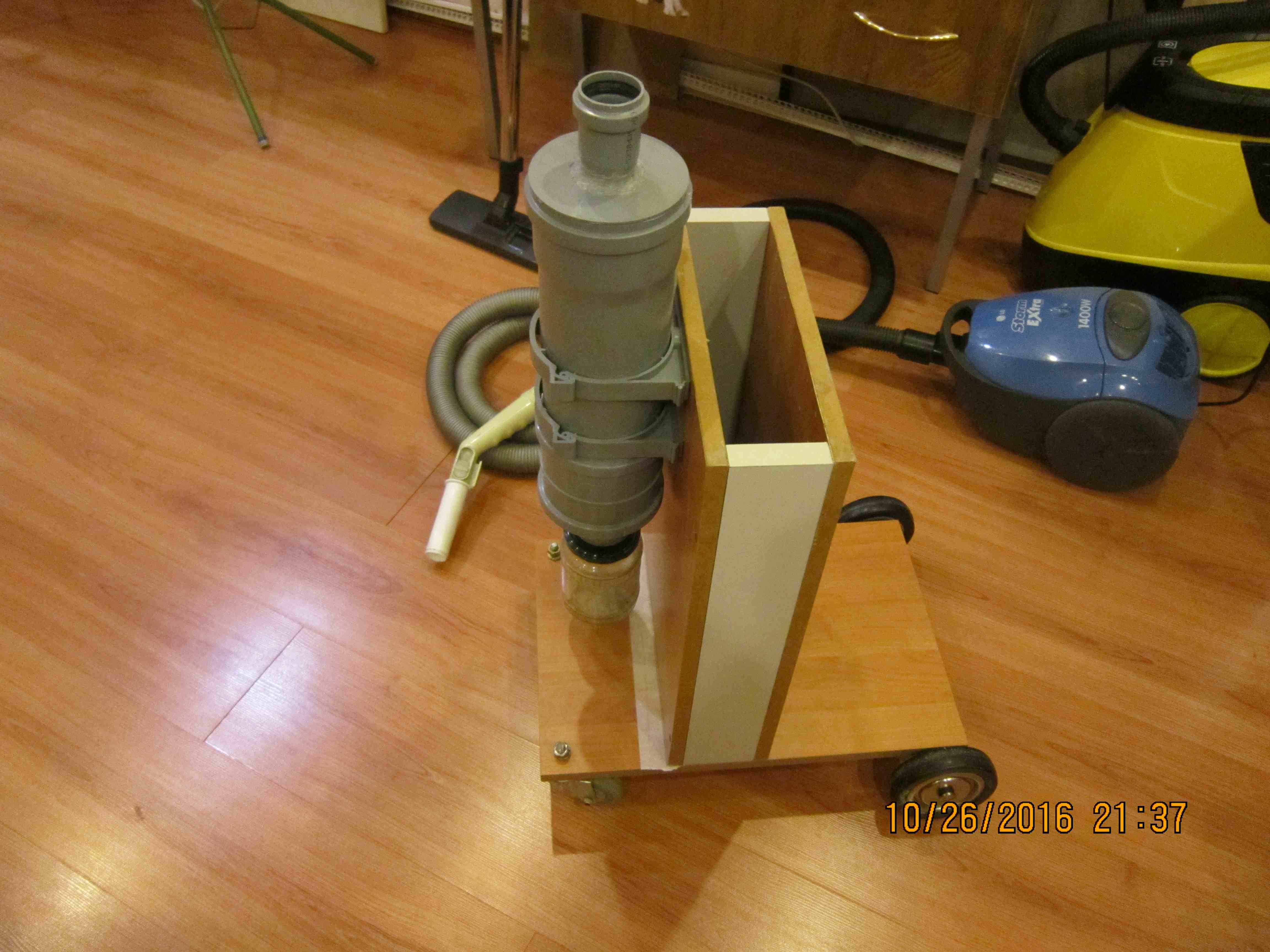

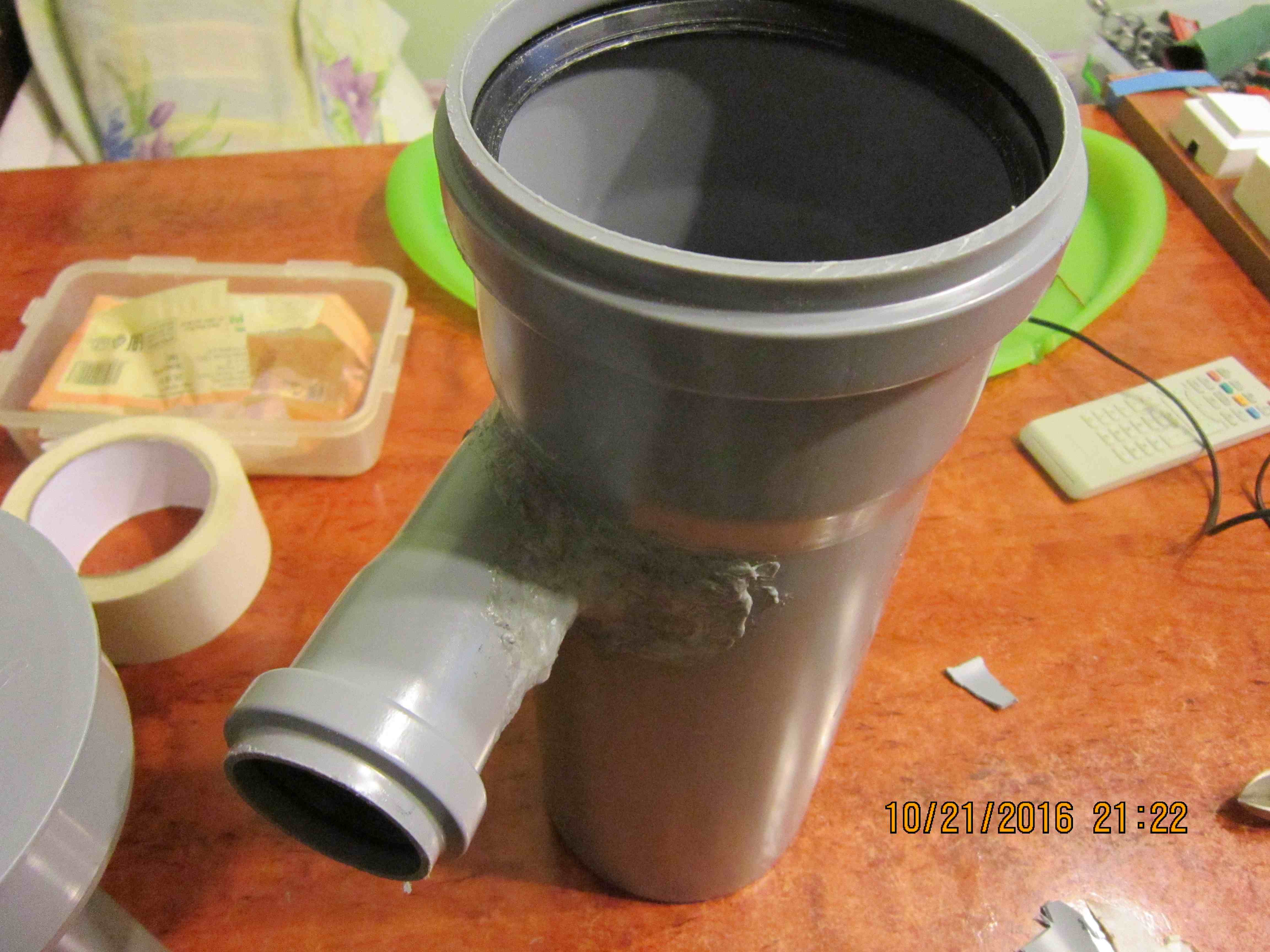

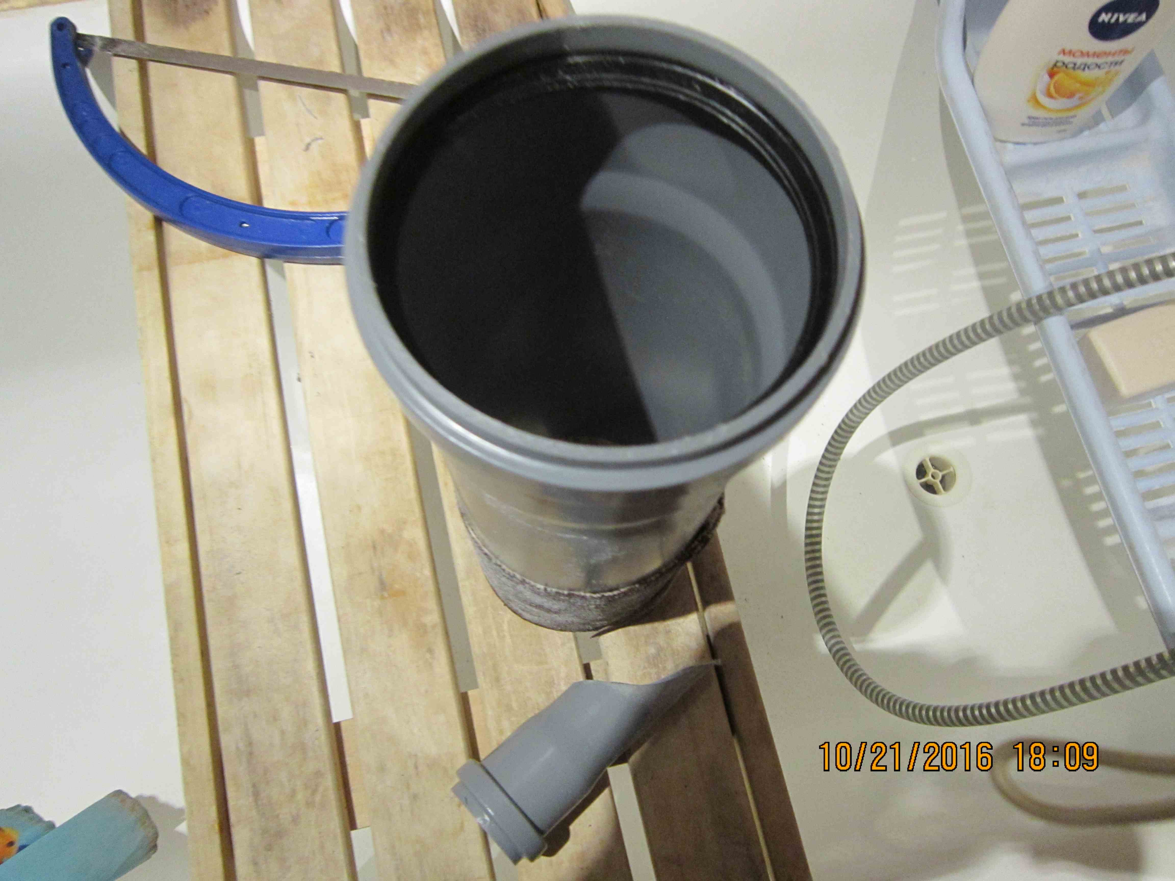

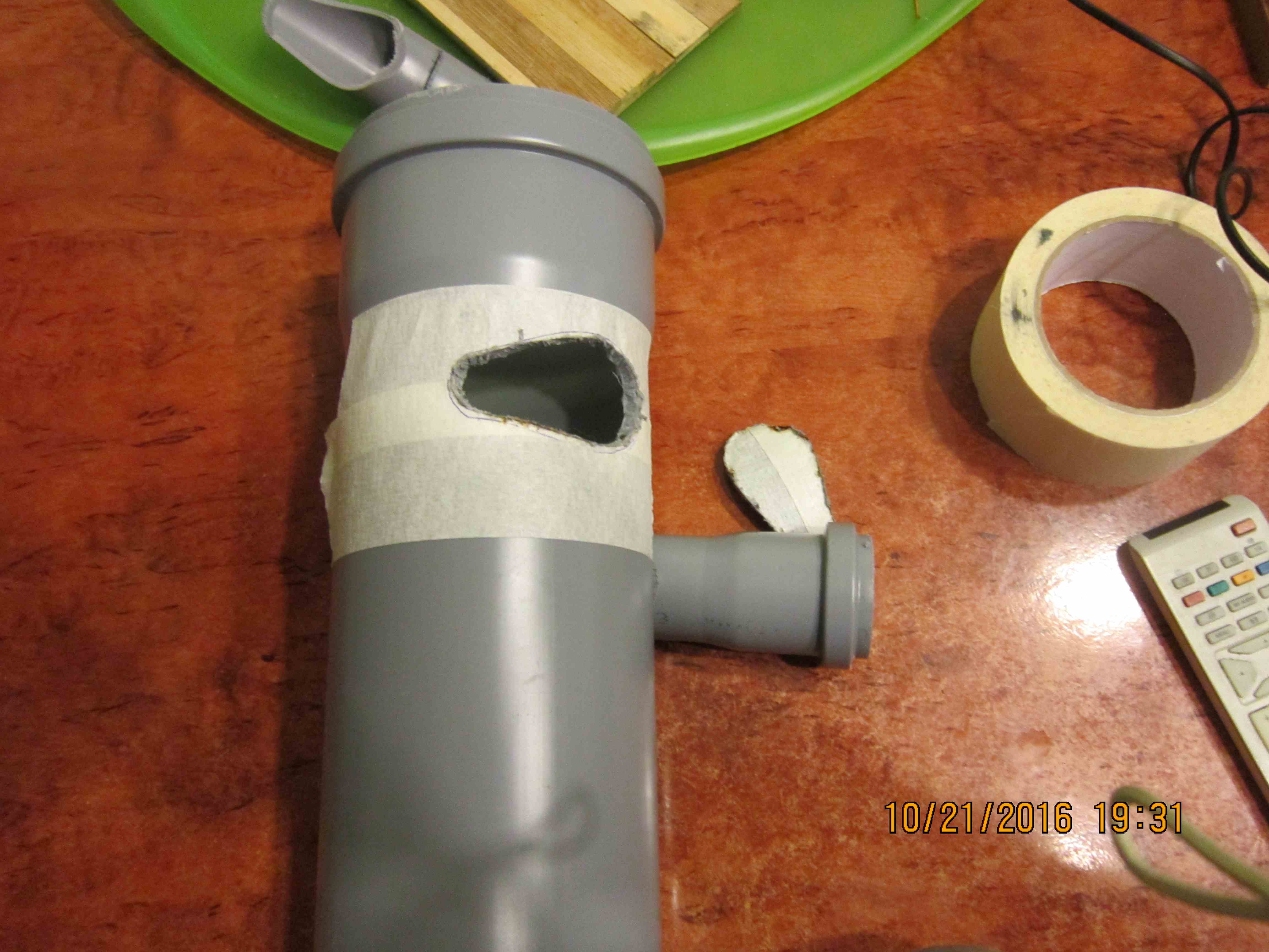

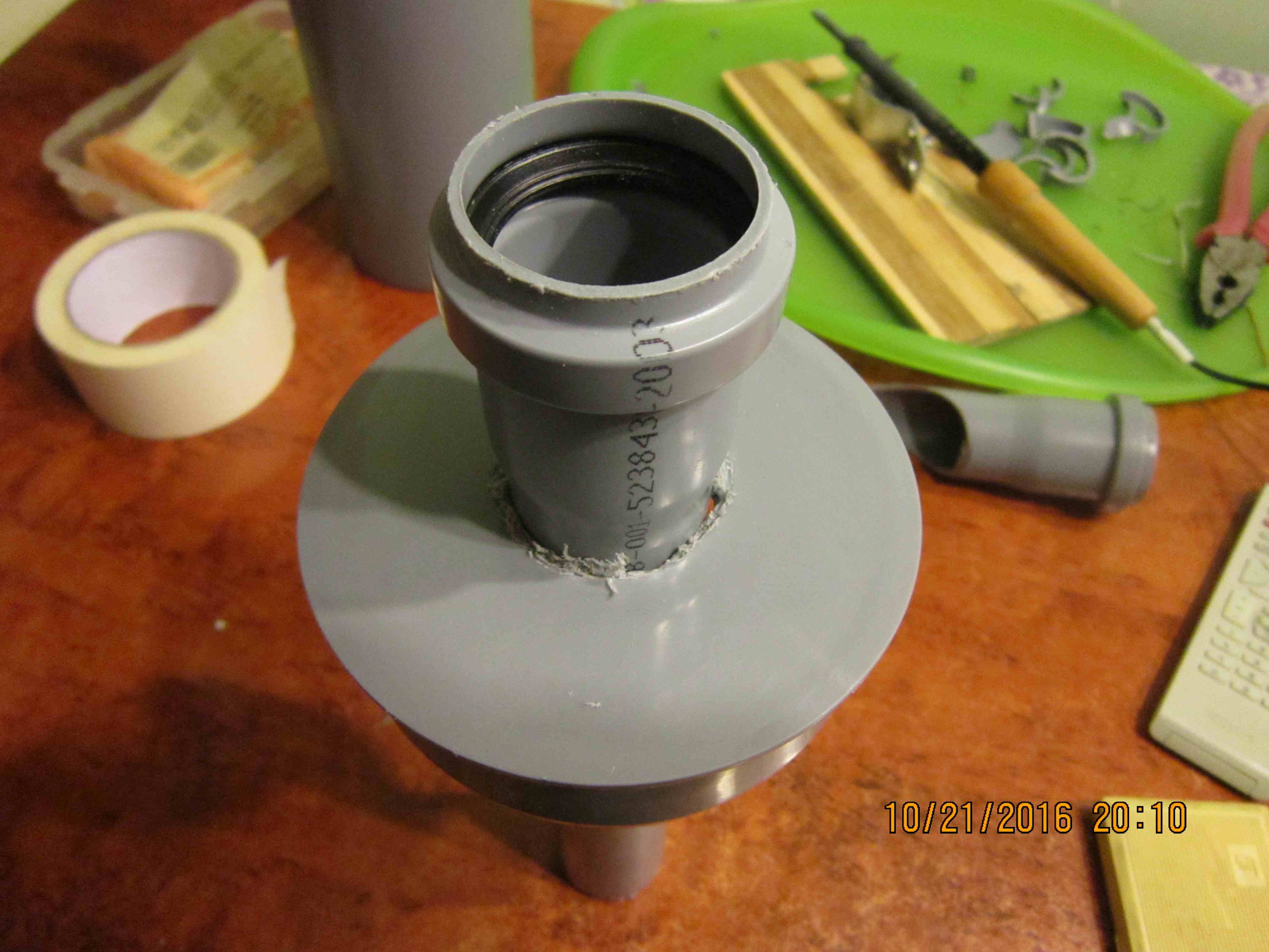

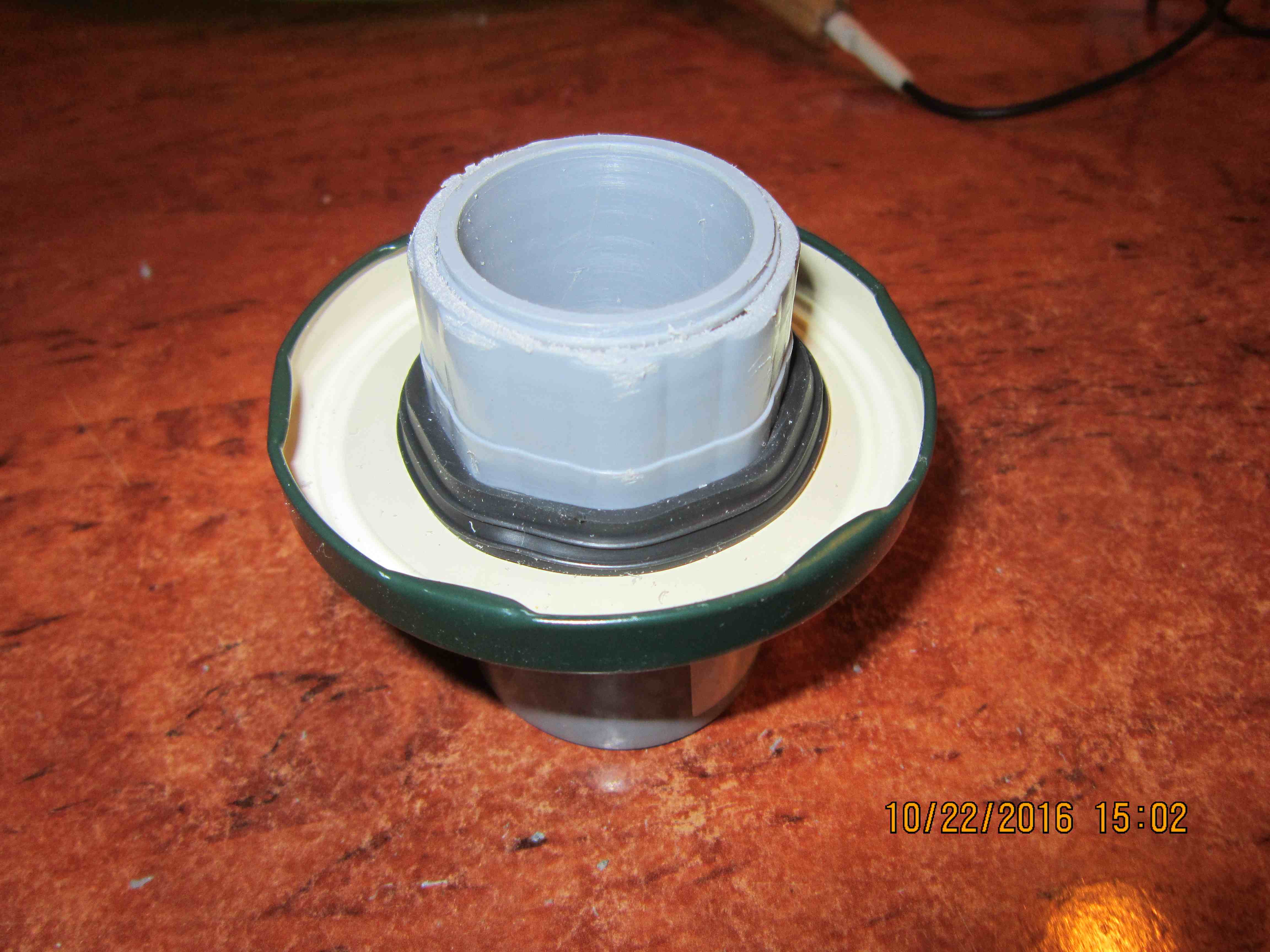

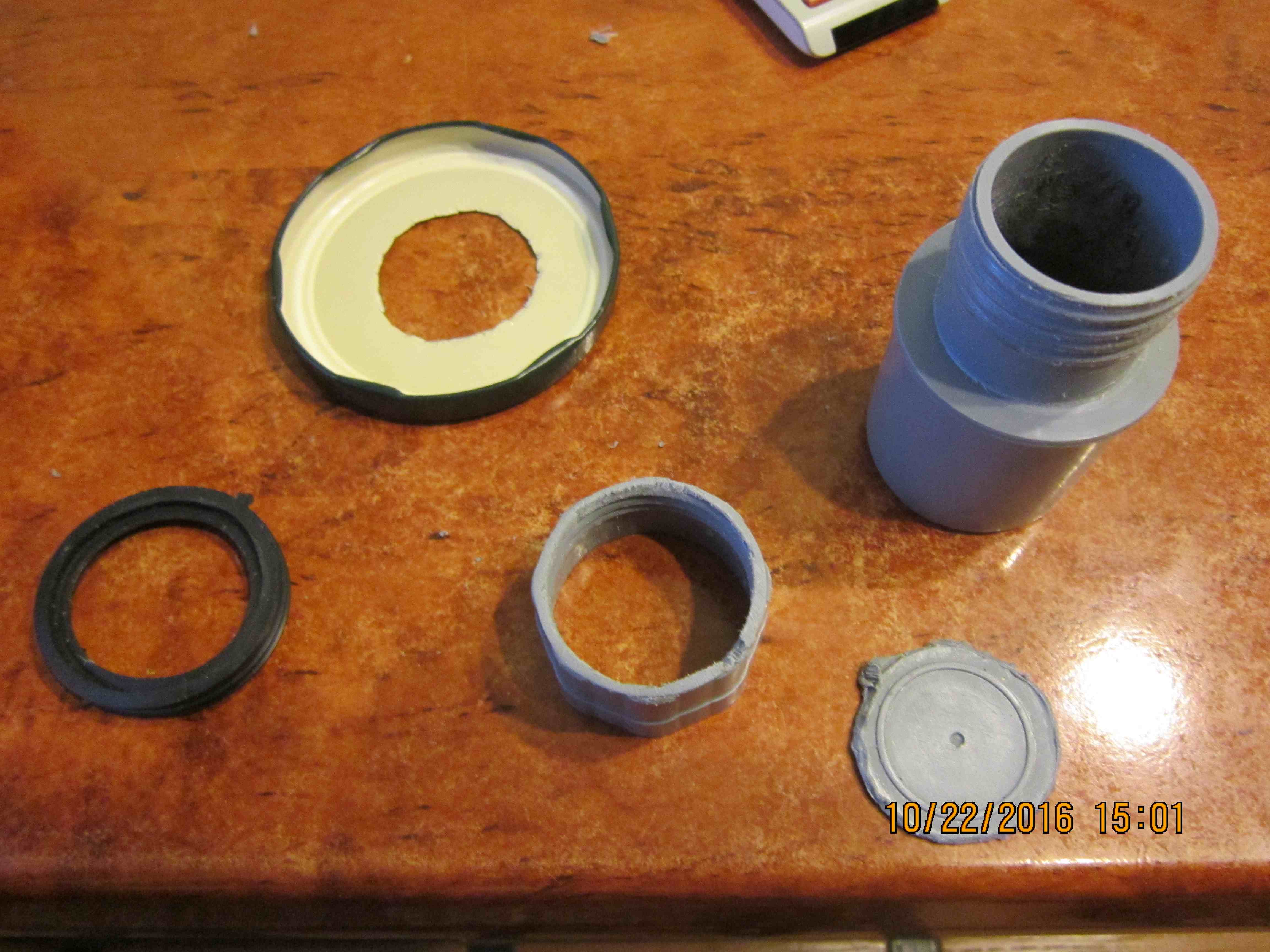

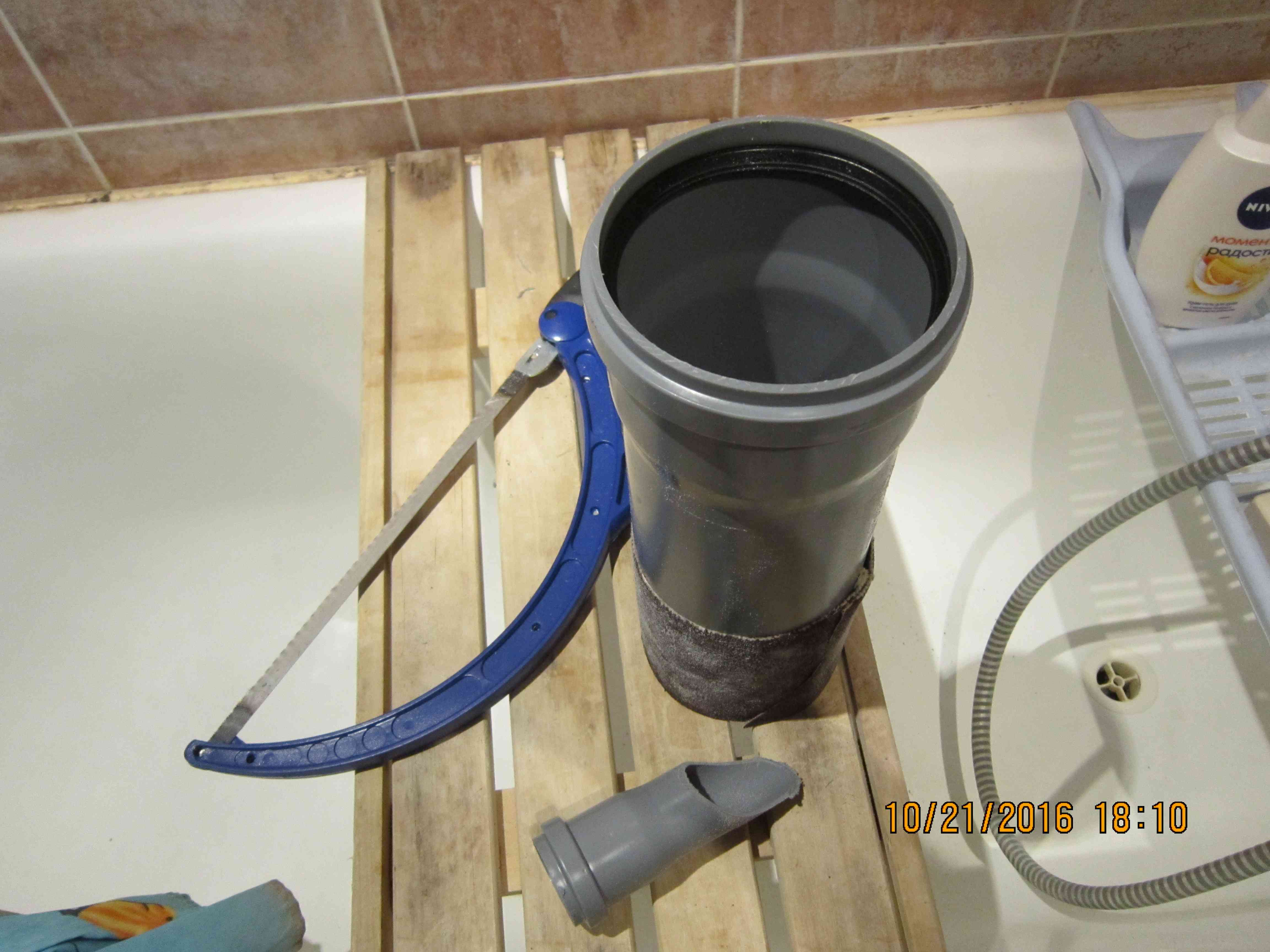

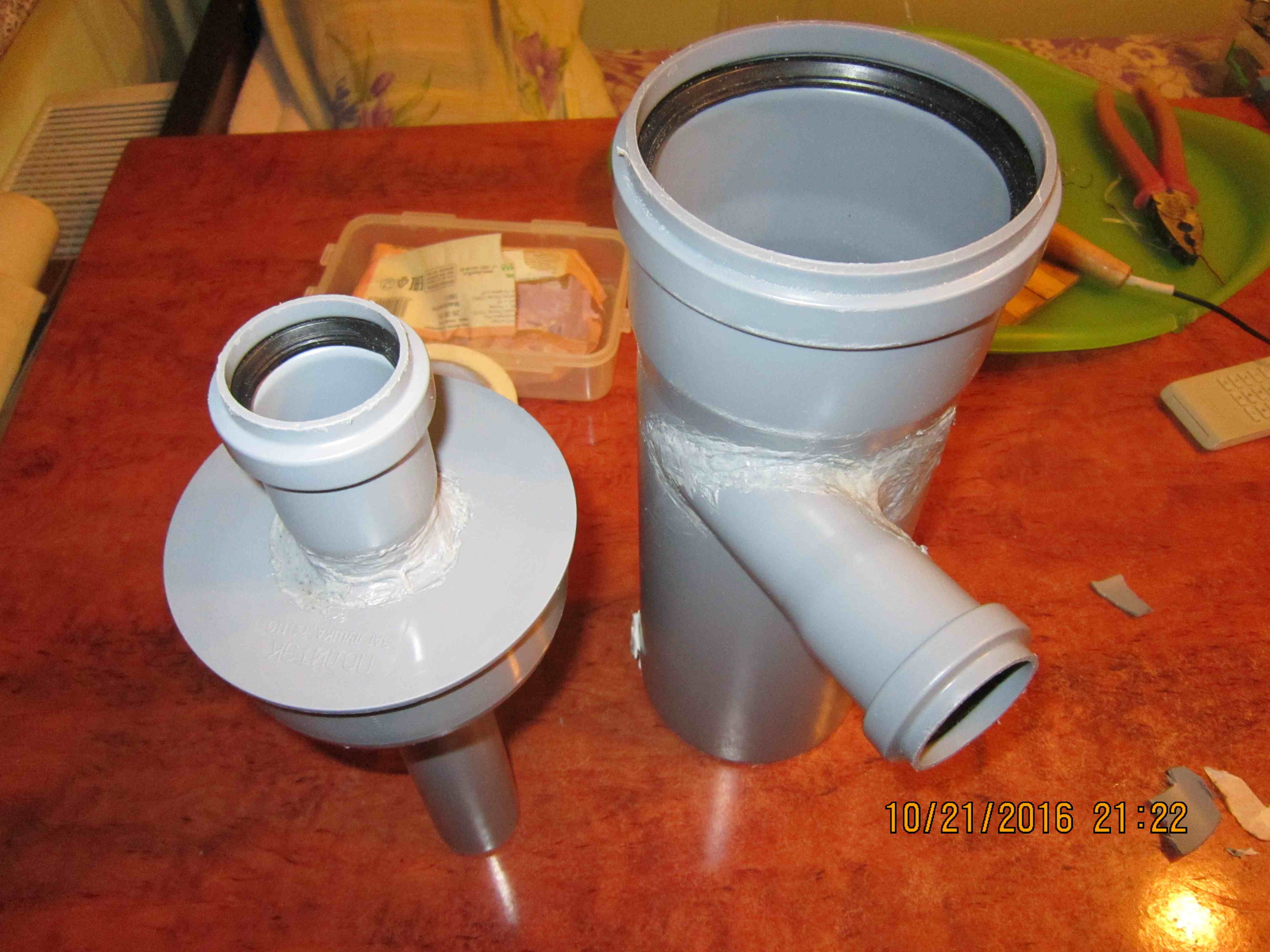

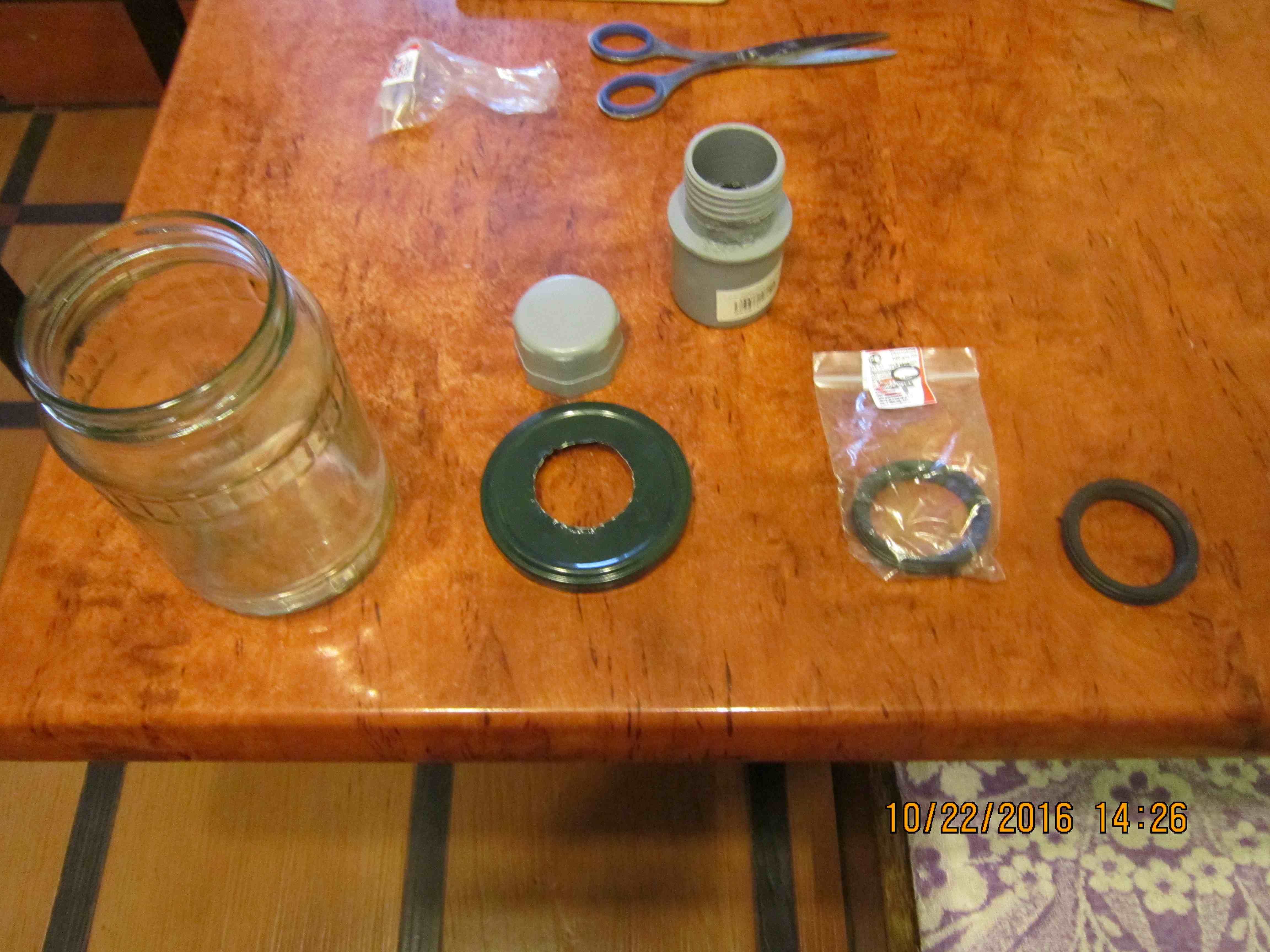

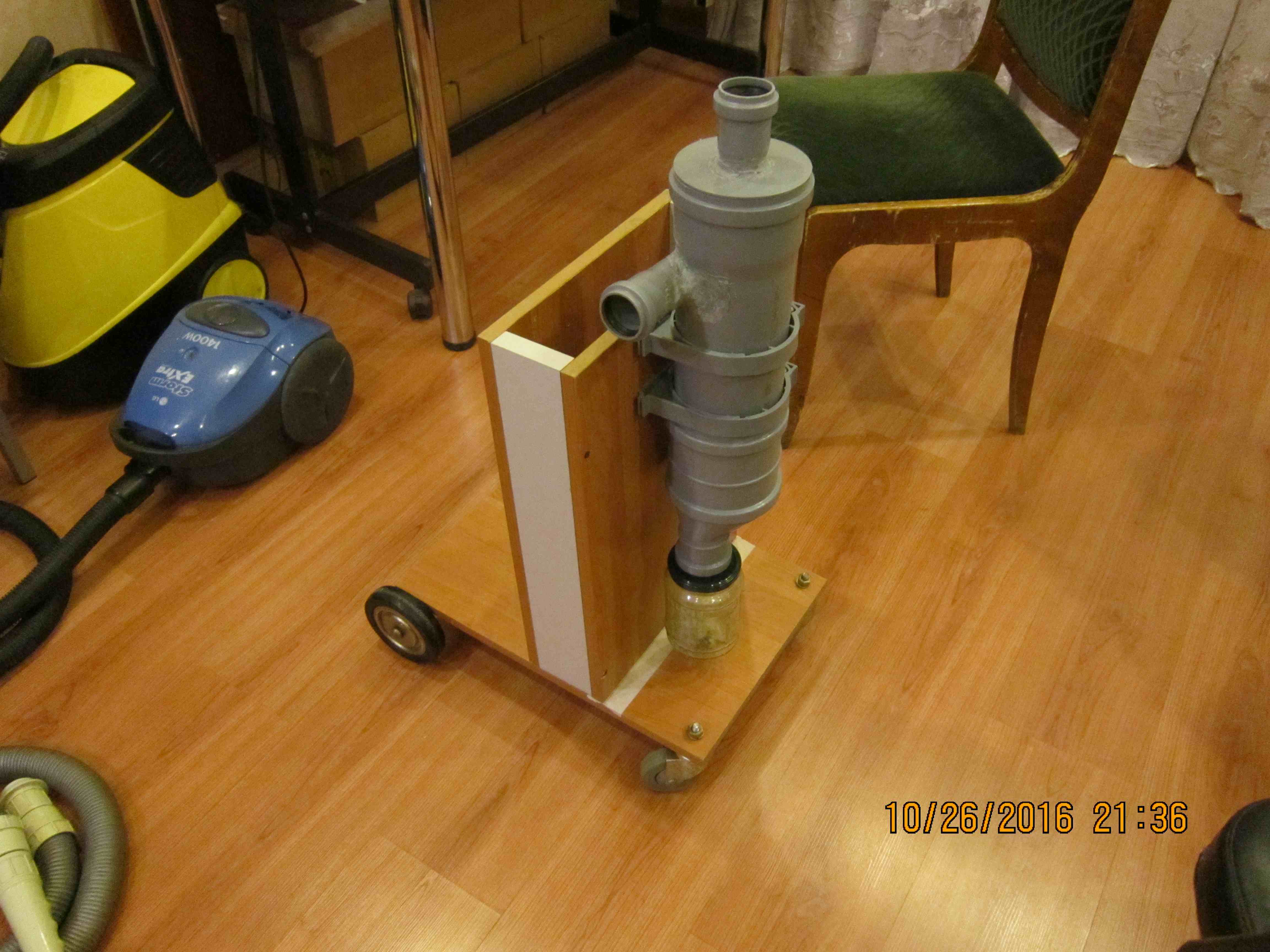

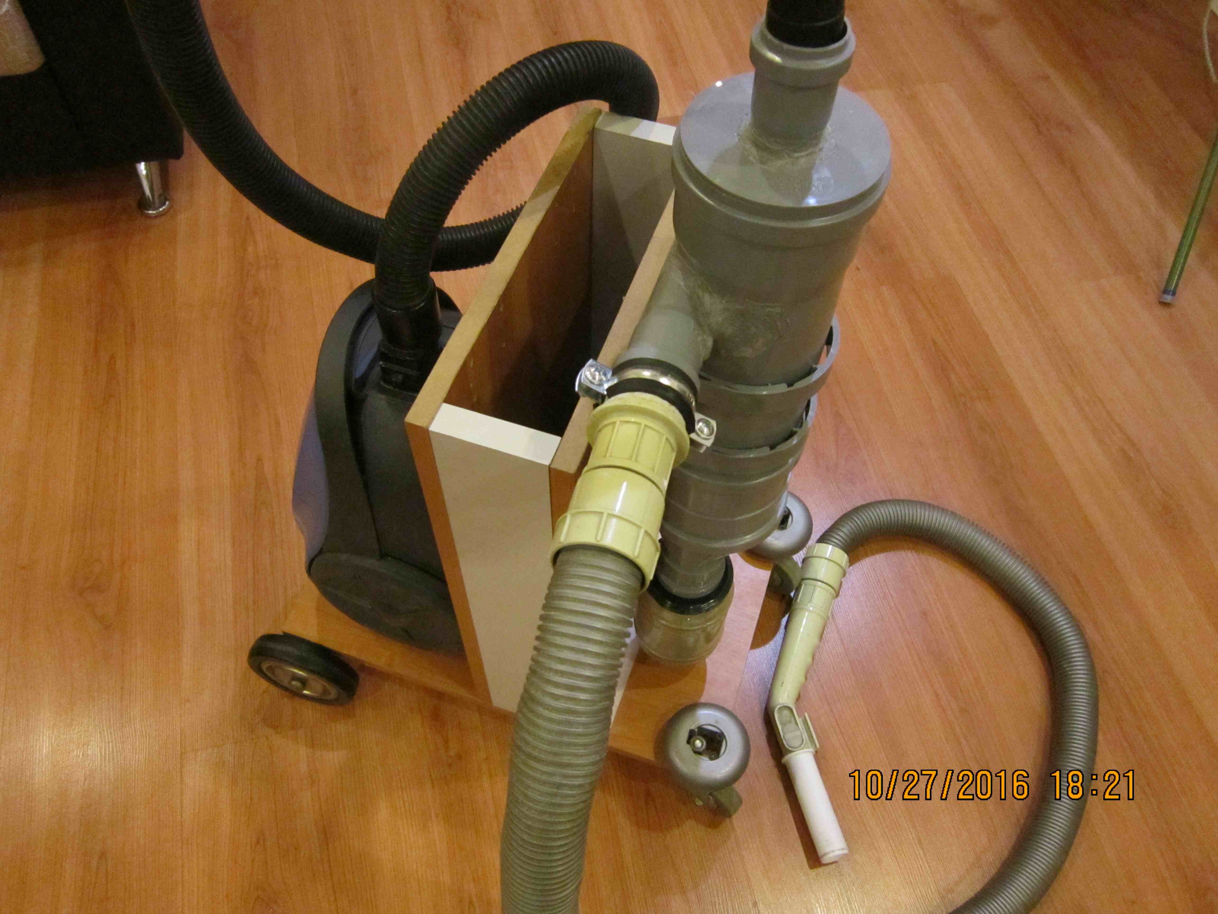

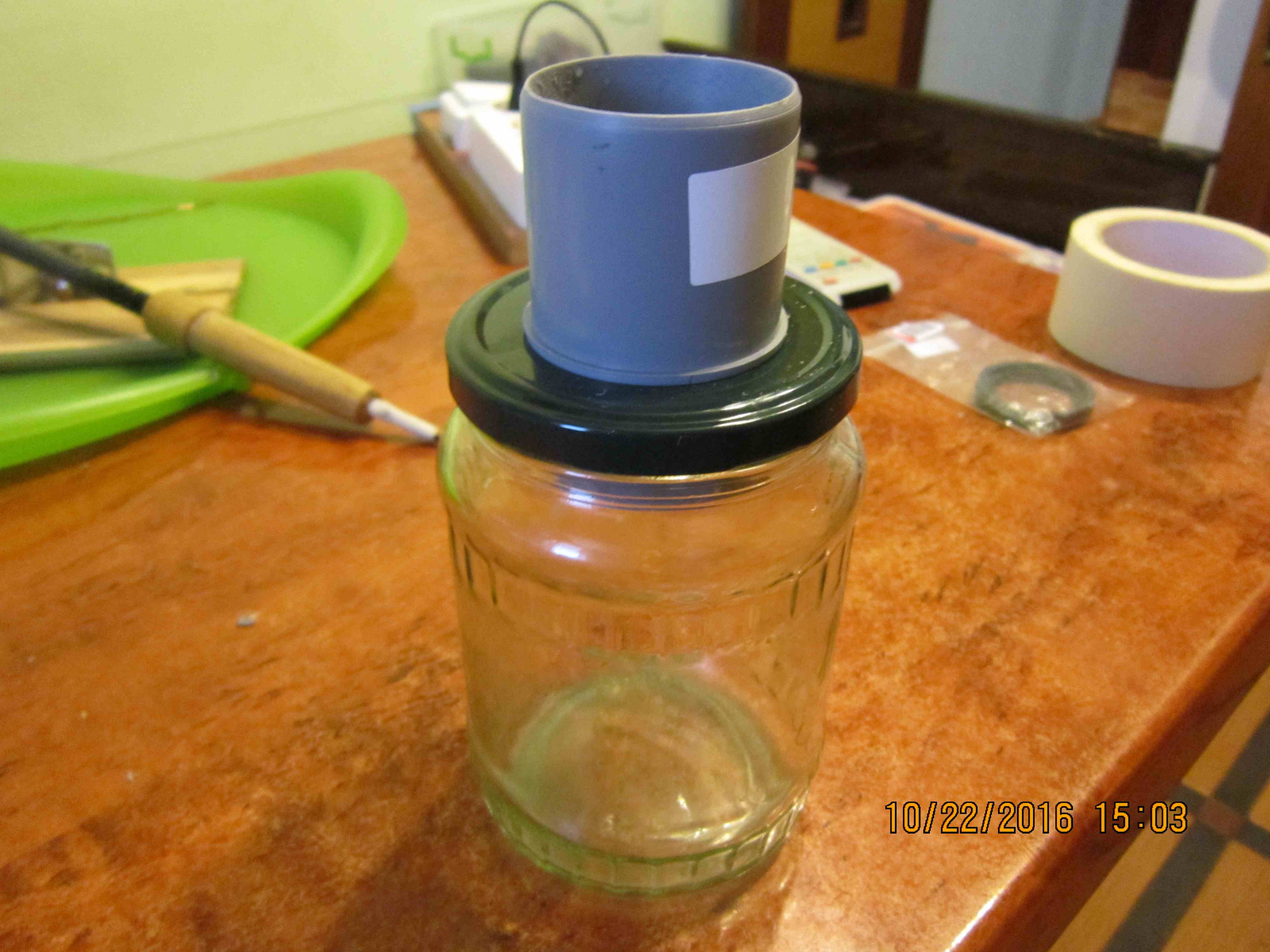

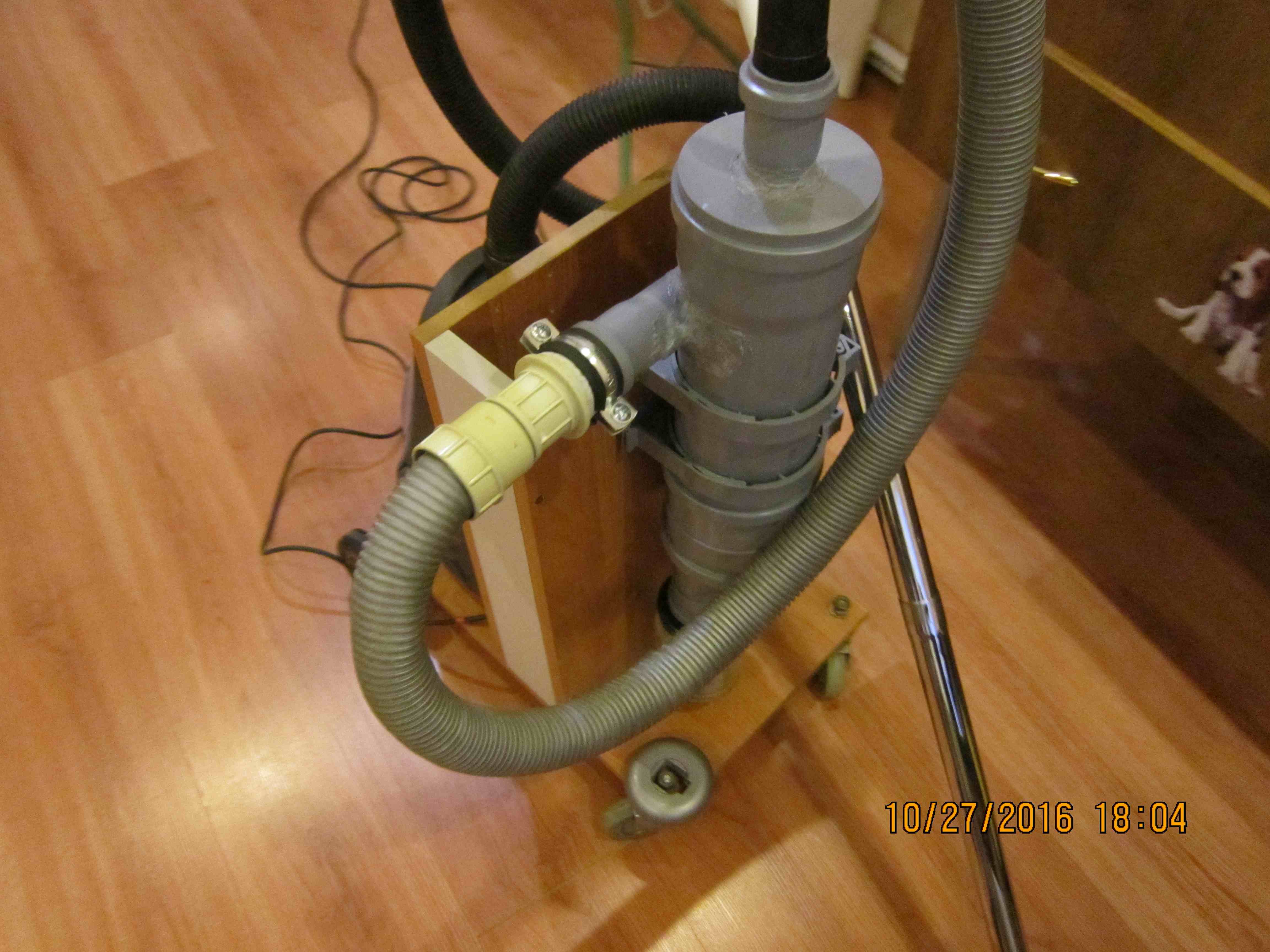

Собственно, фотоотчет.

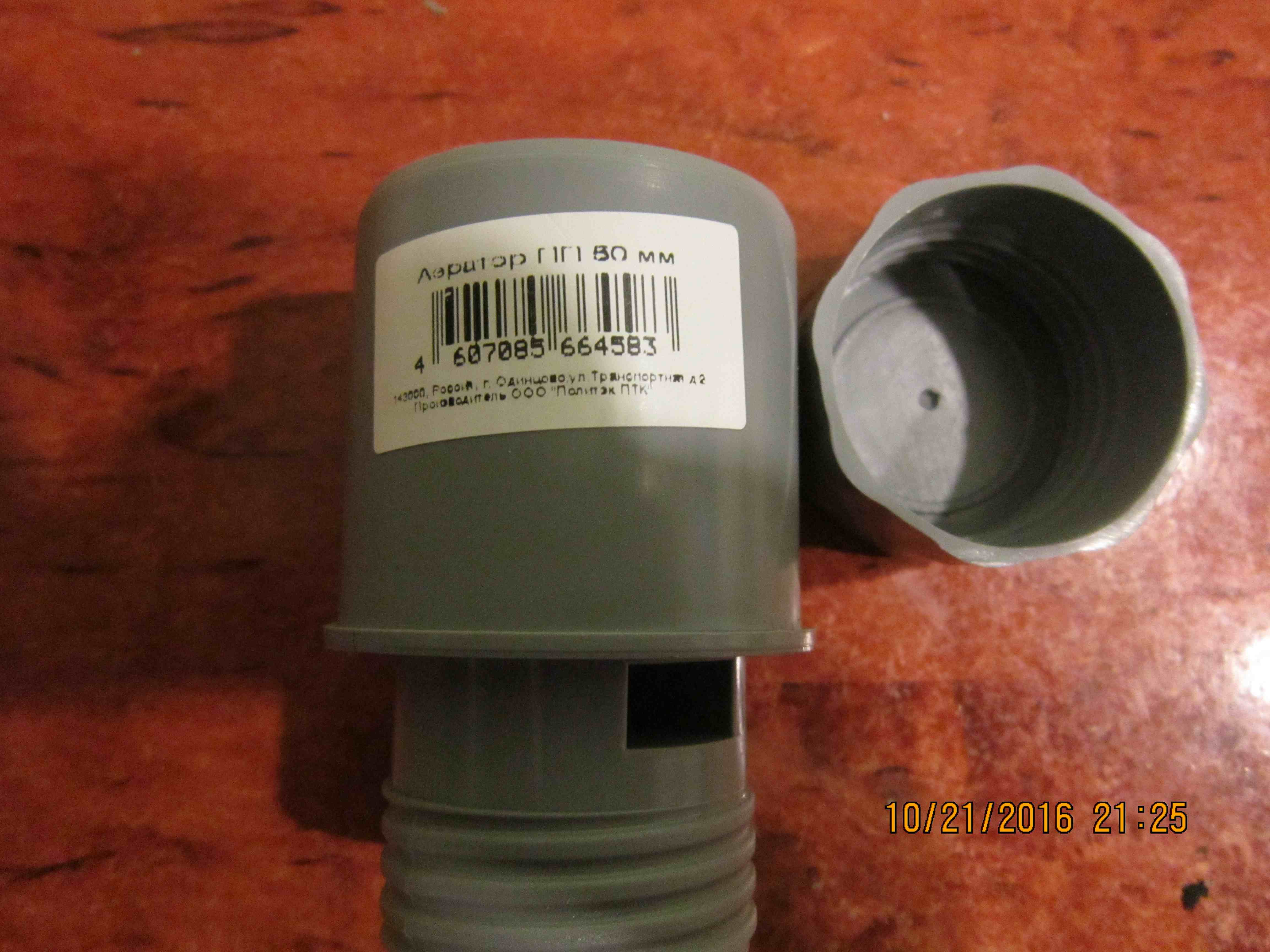

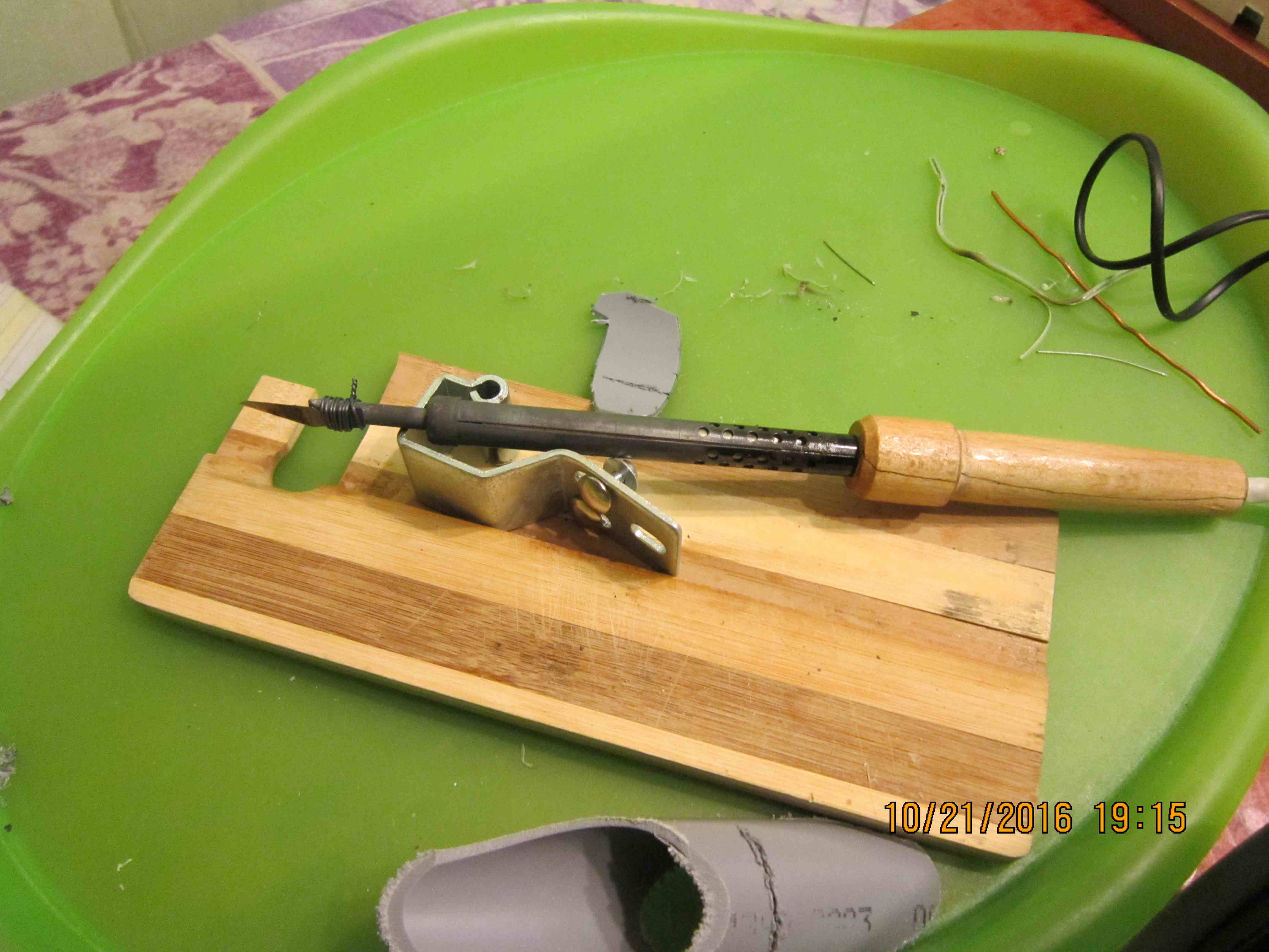

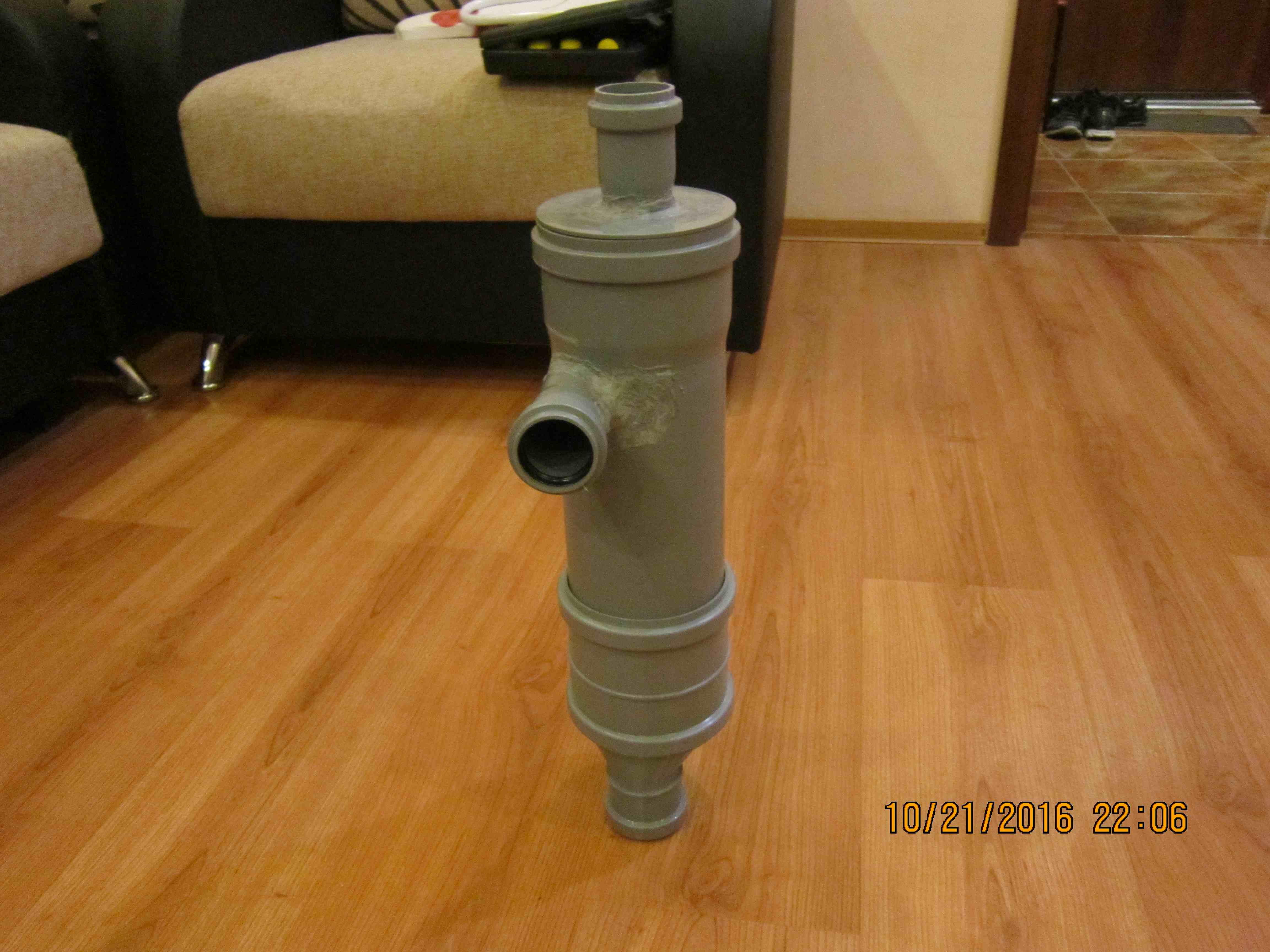

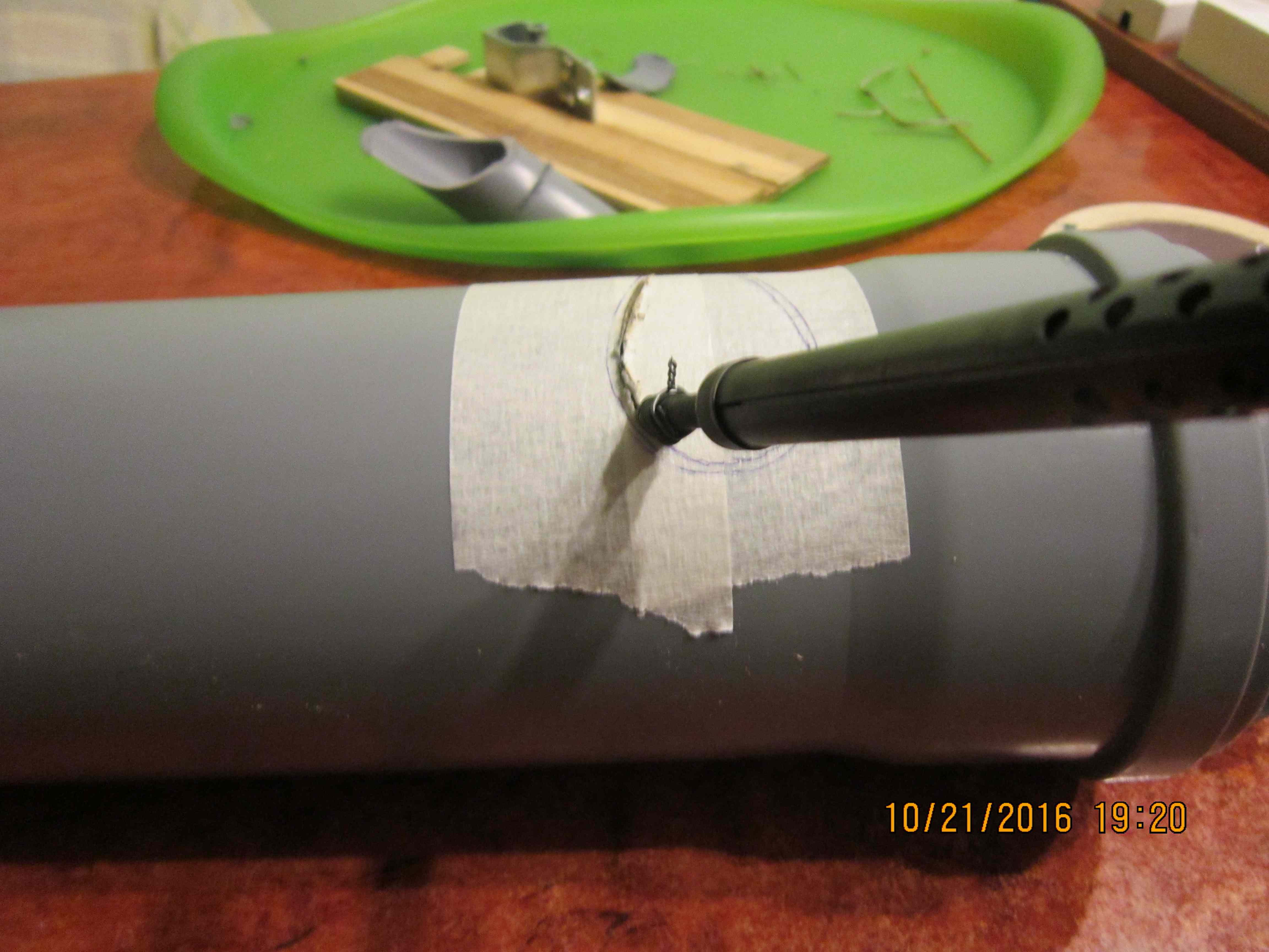

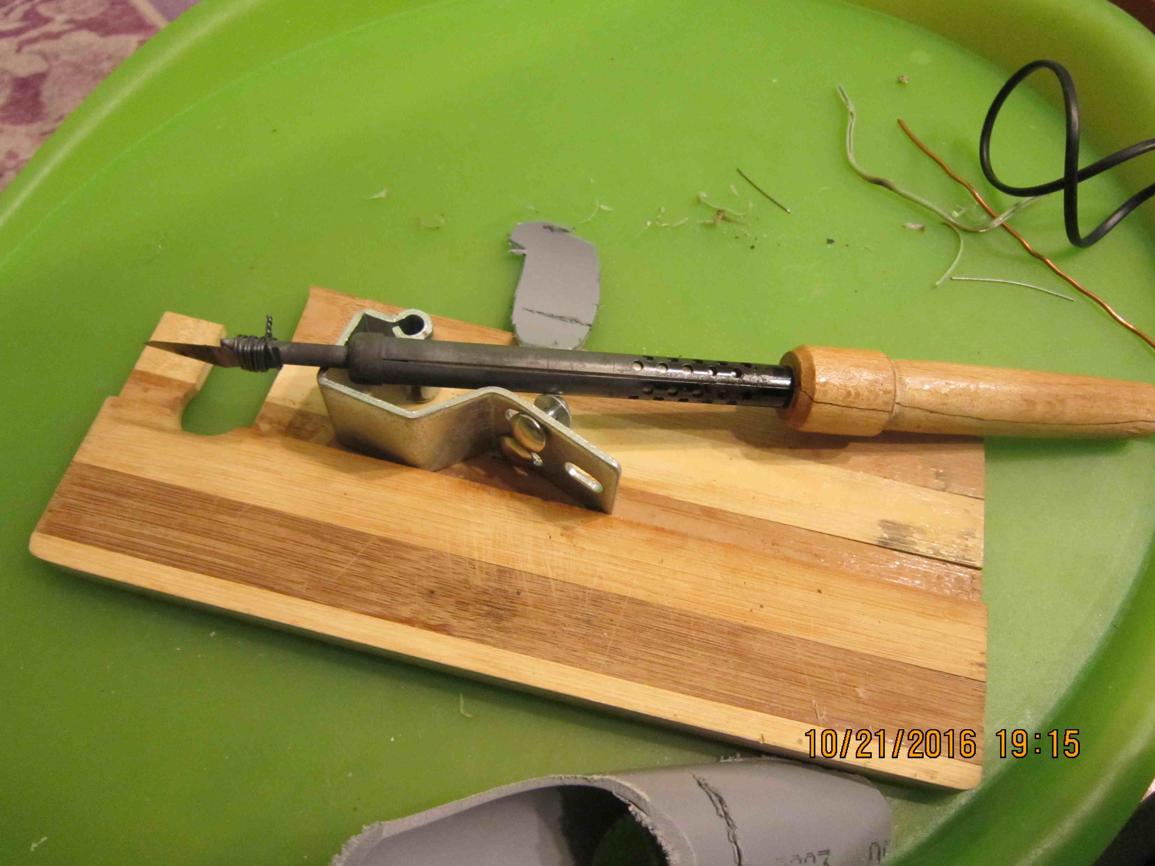

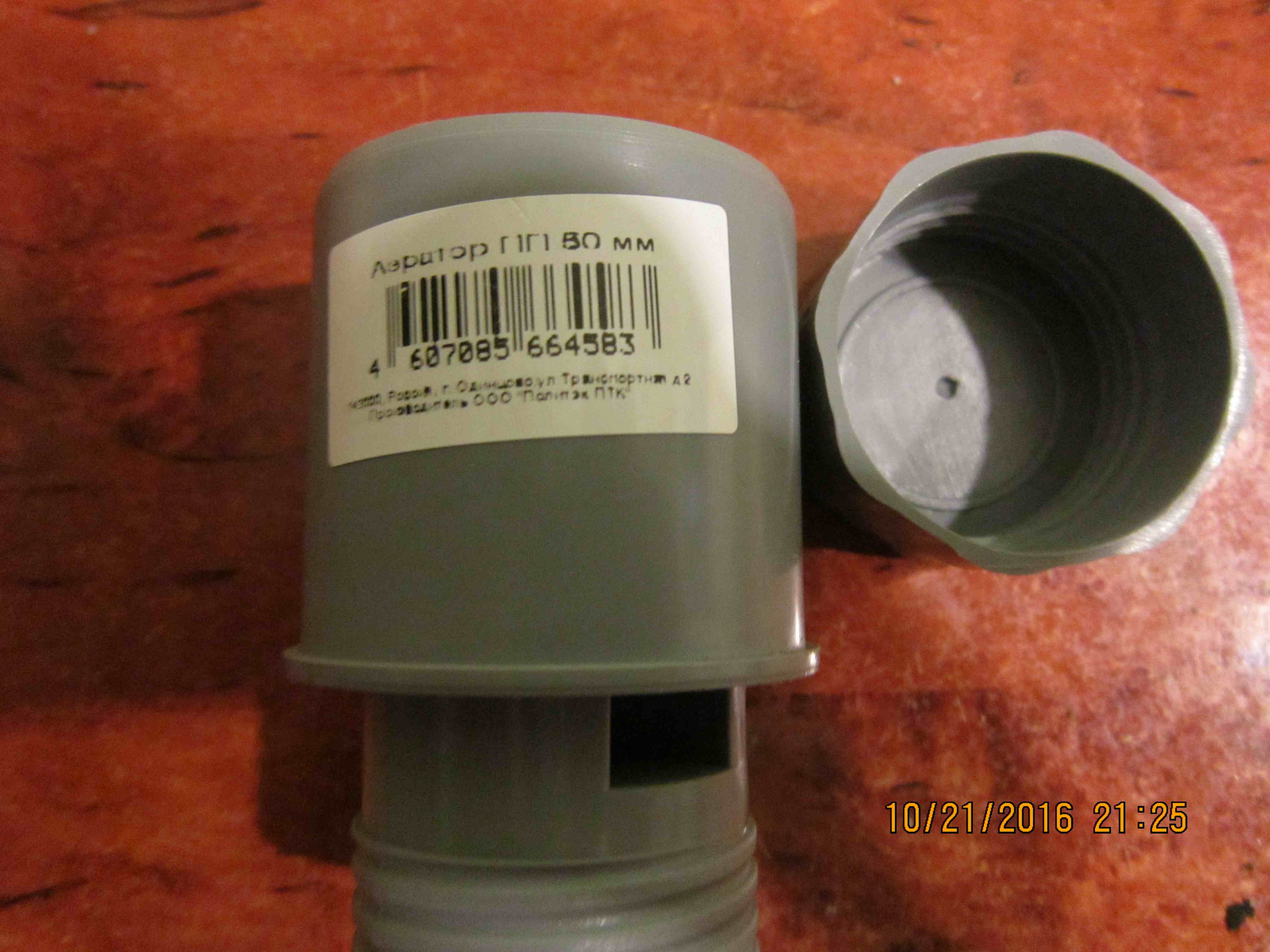

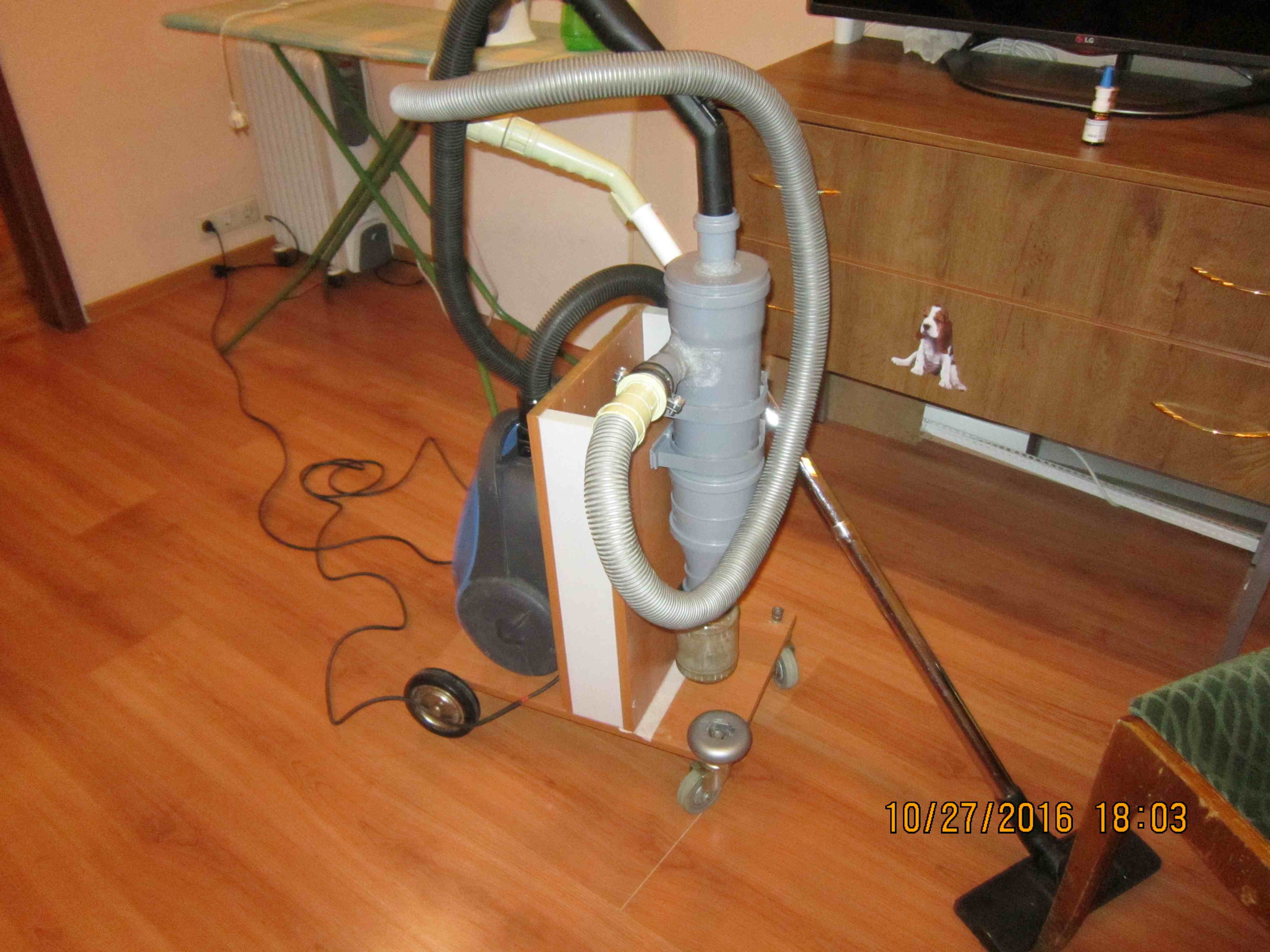

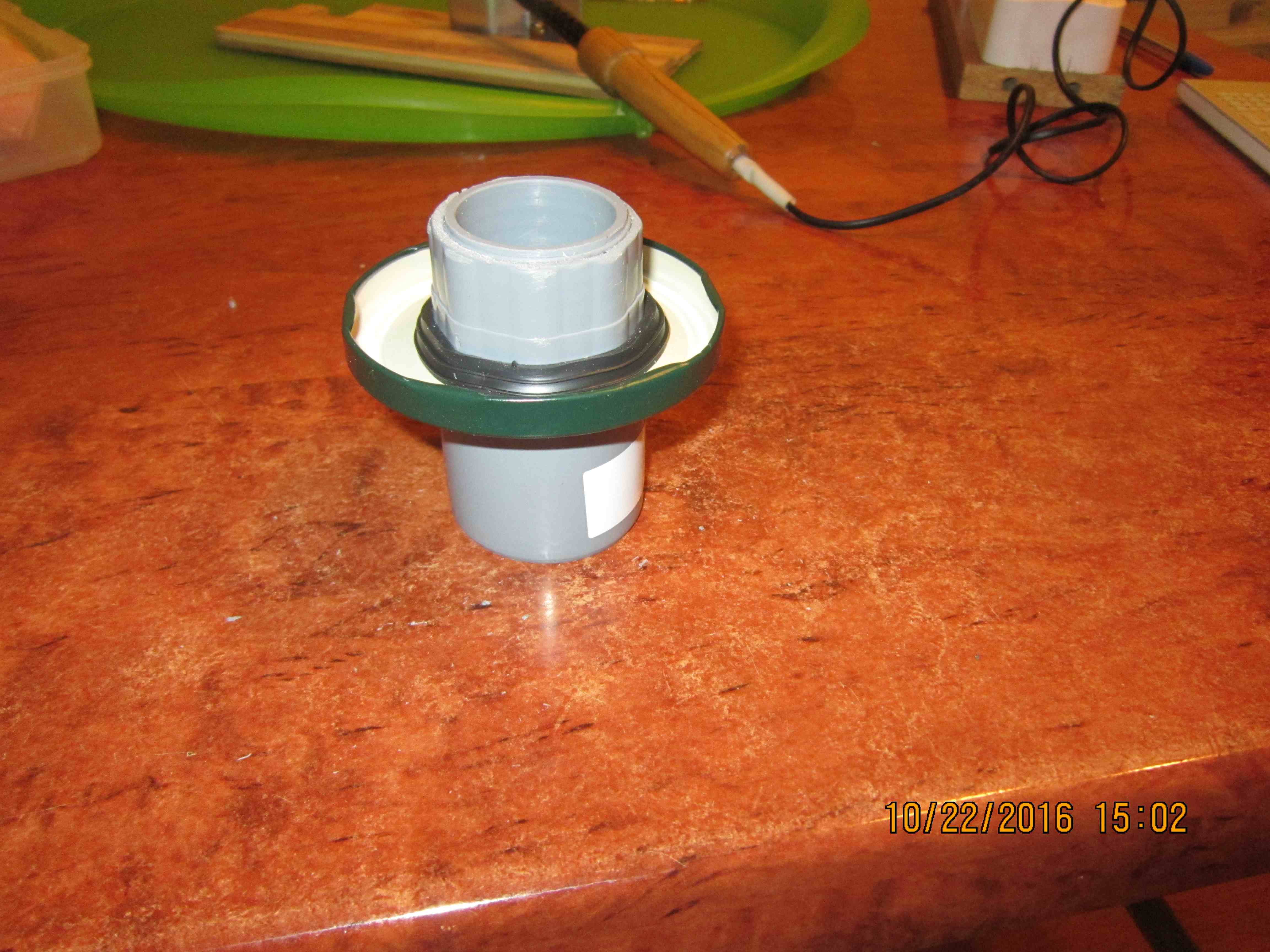

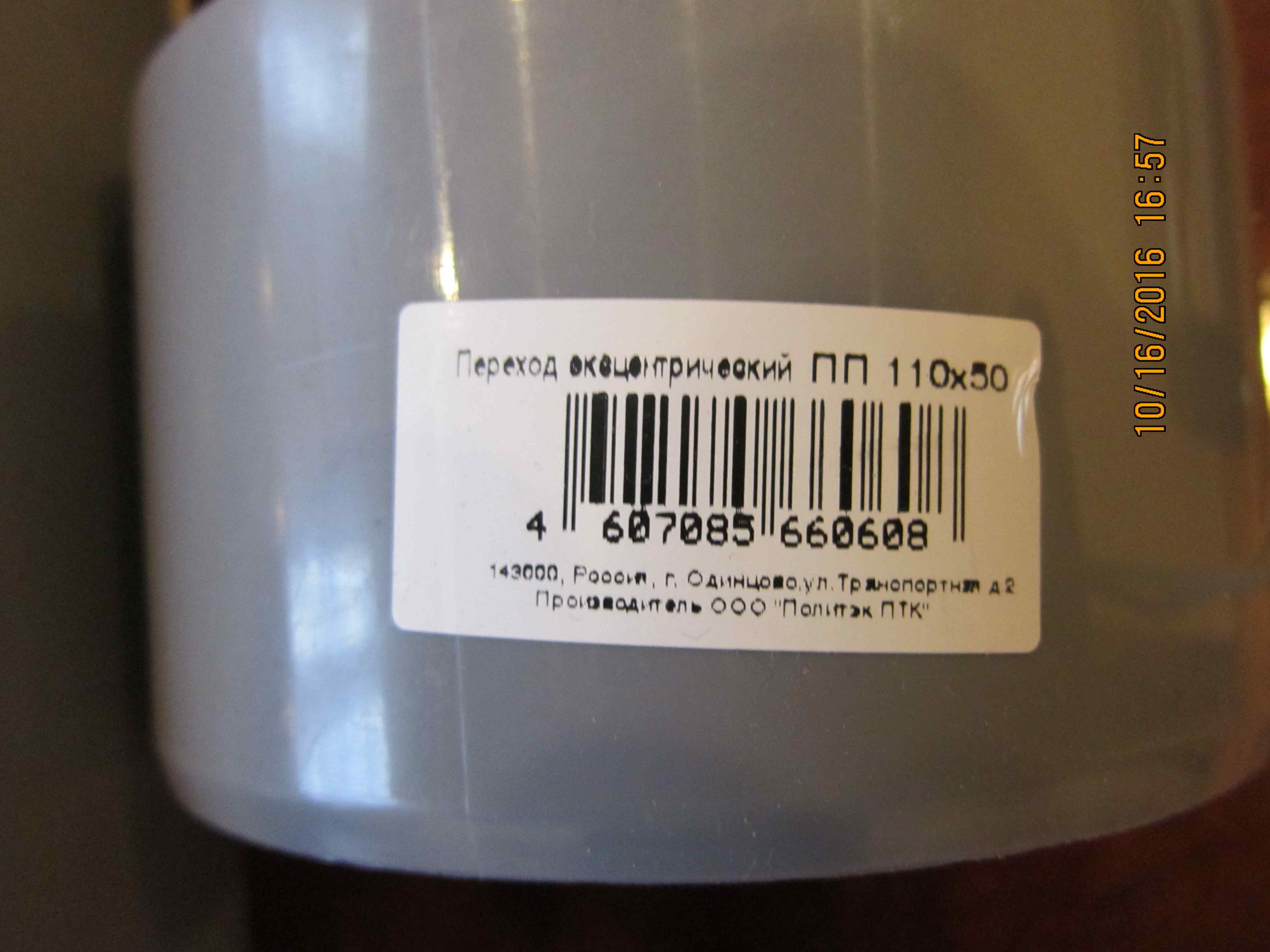

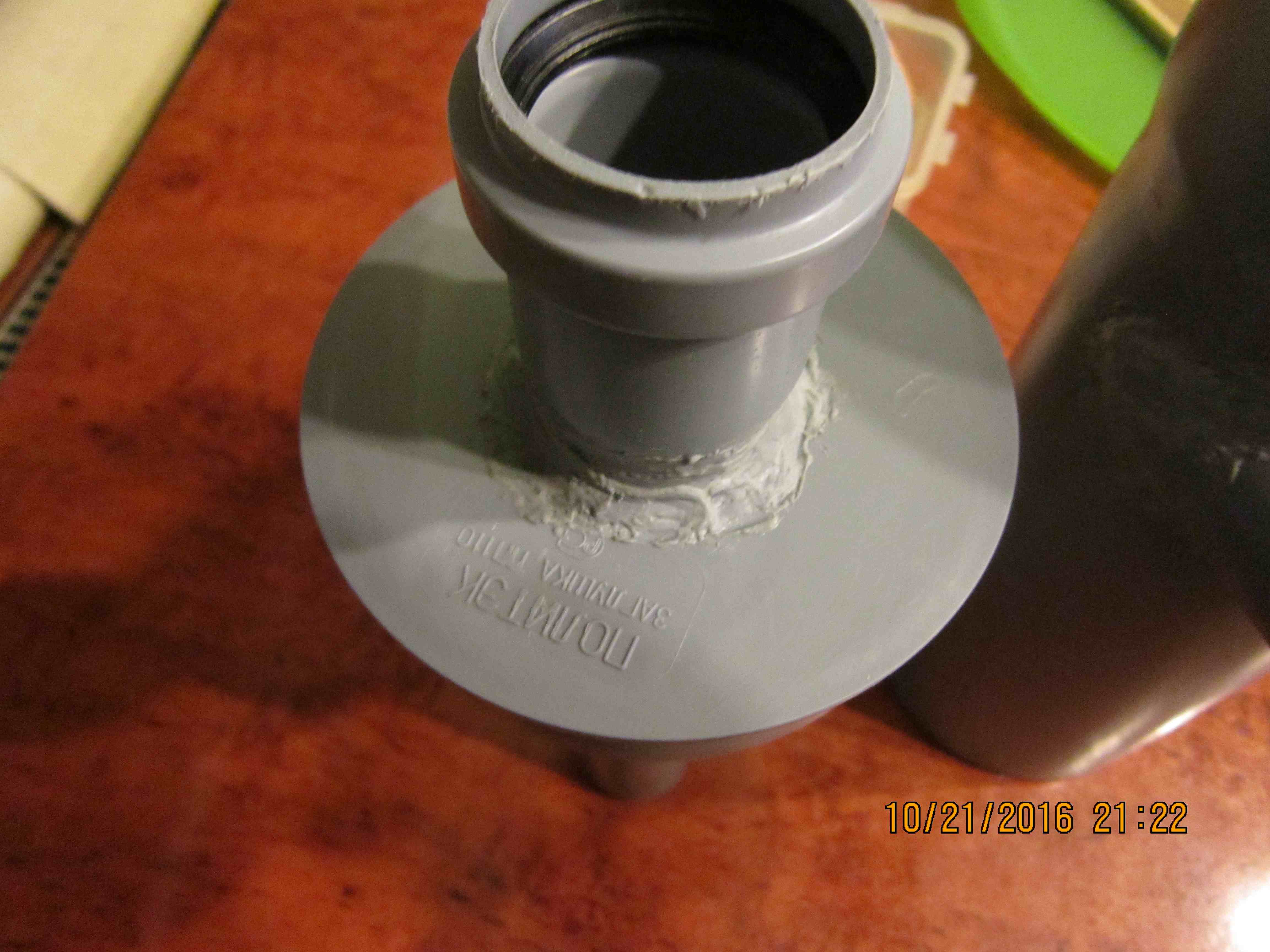

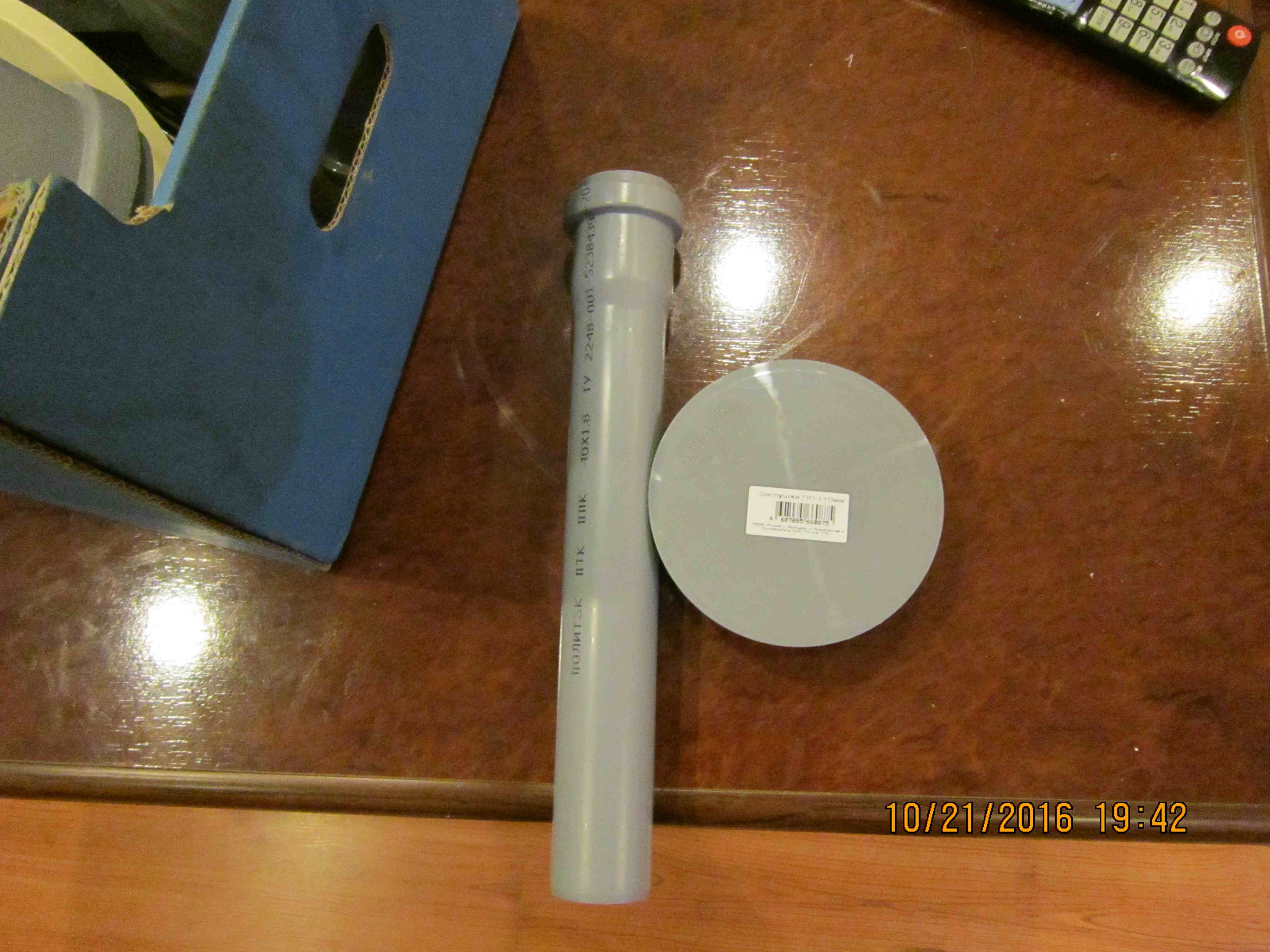

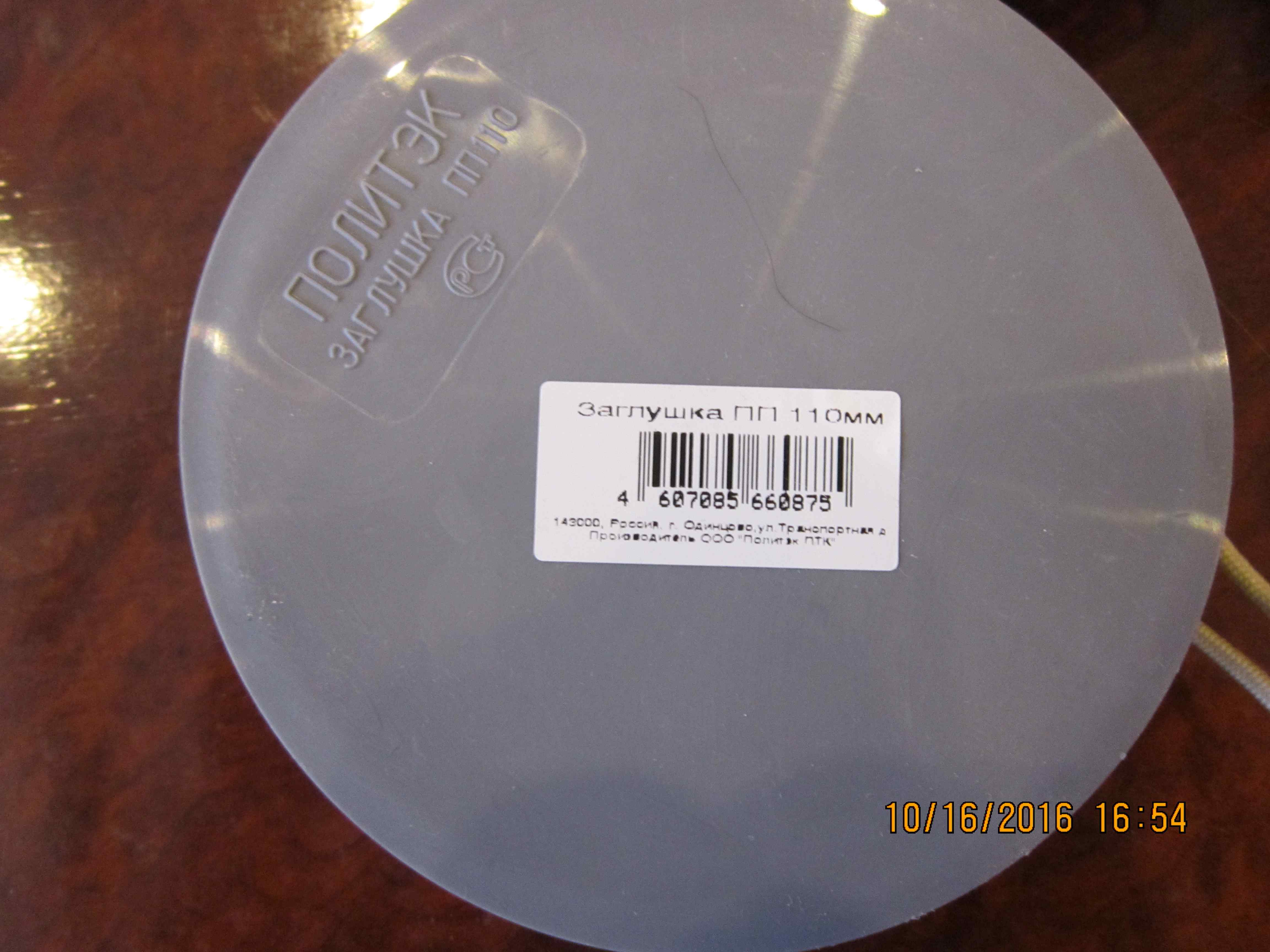

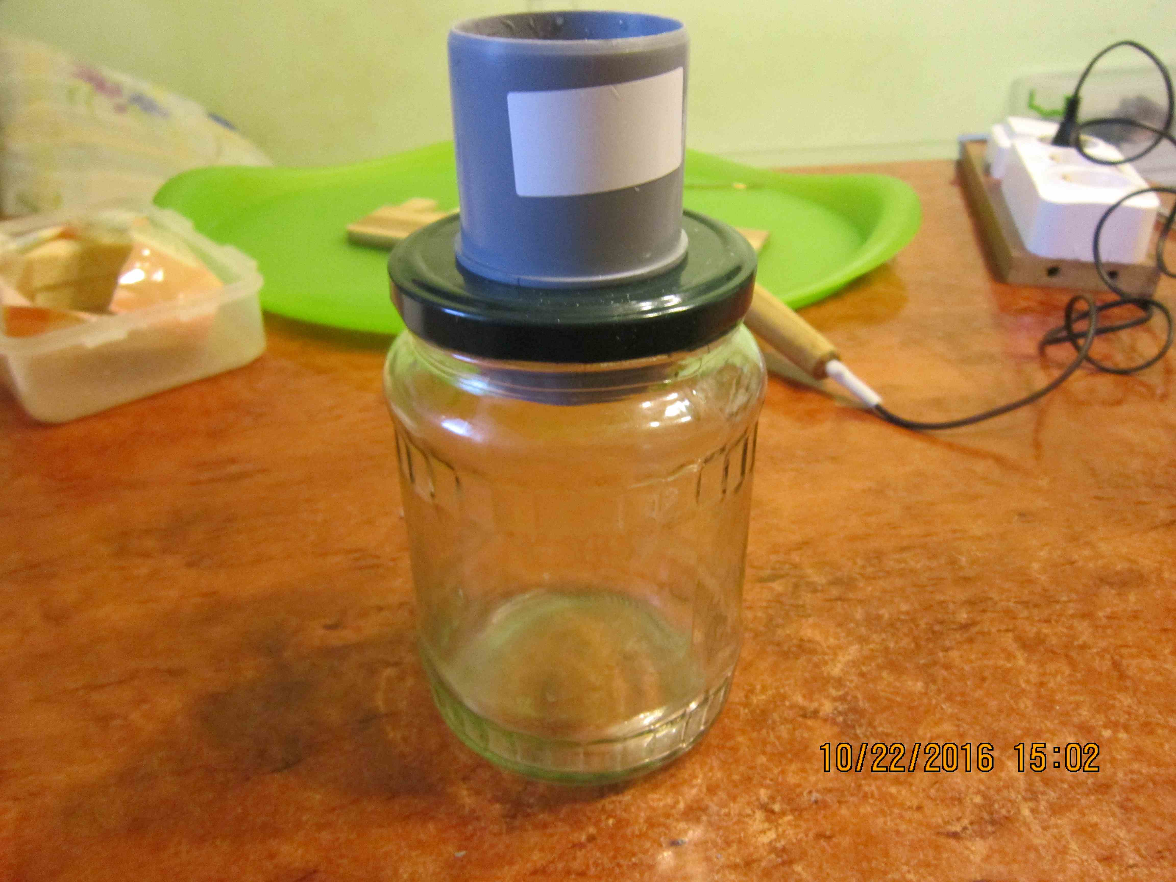

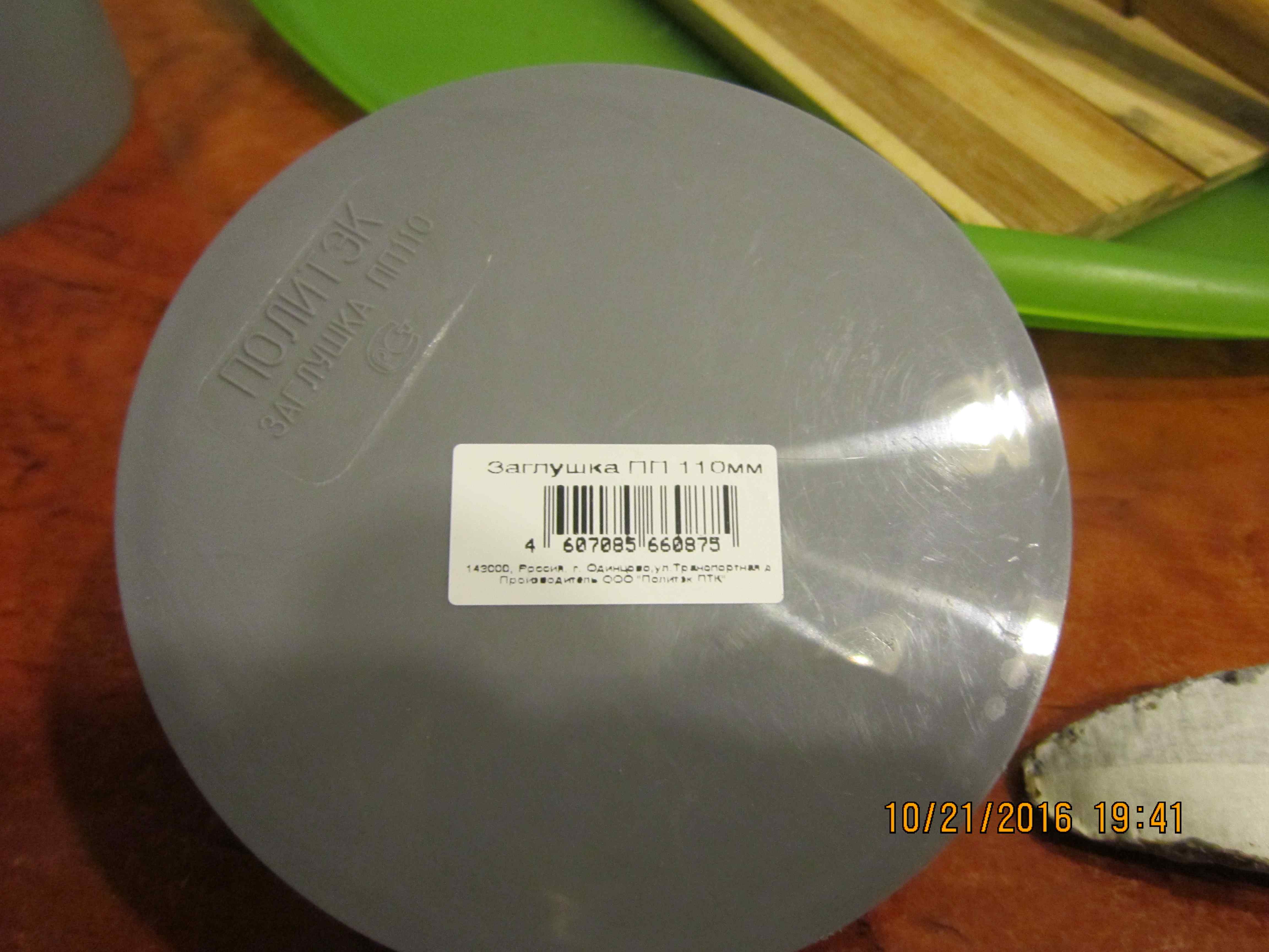

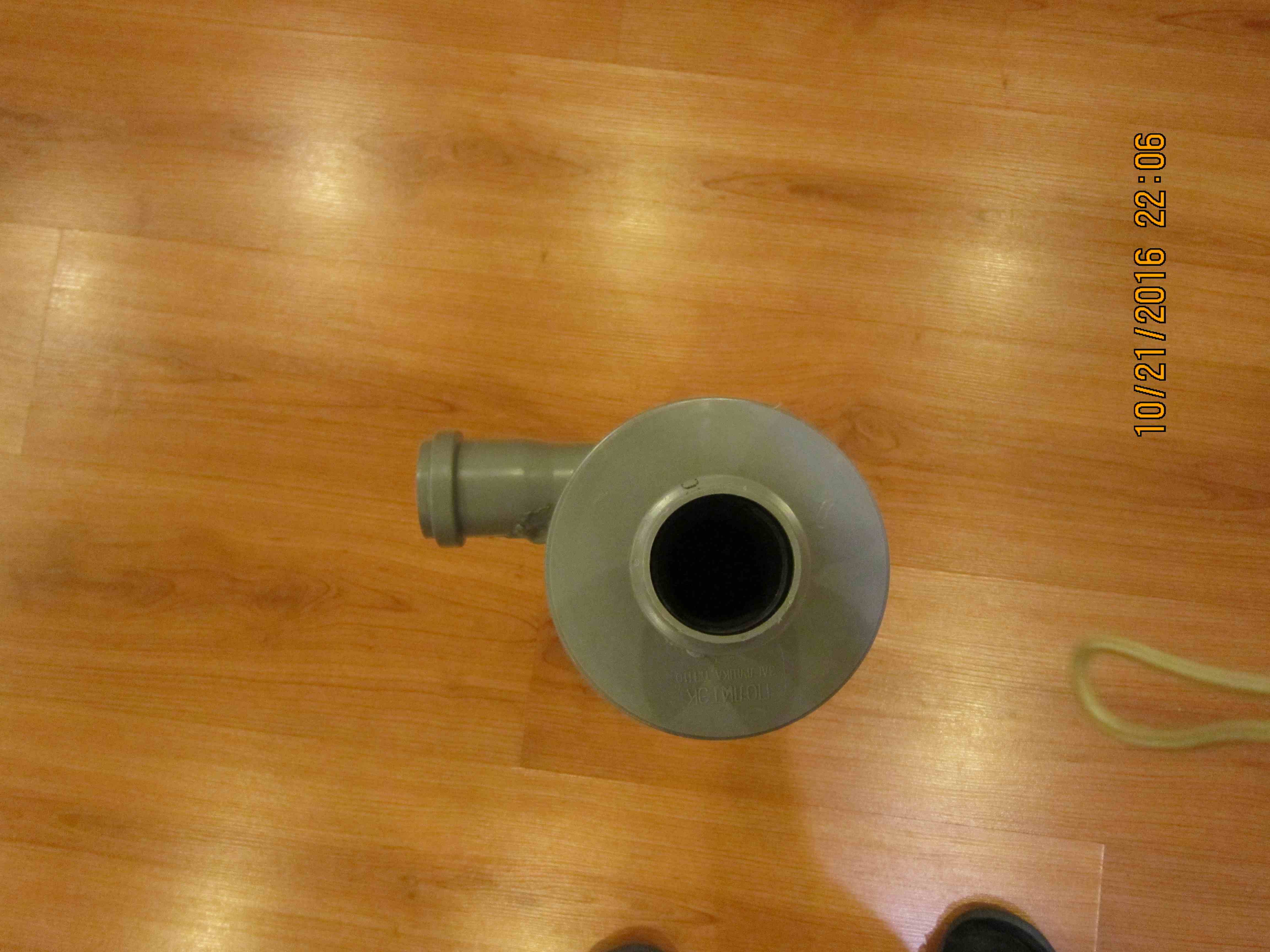

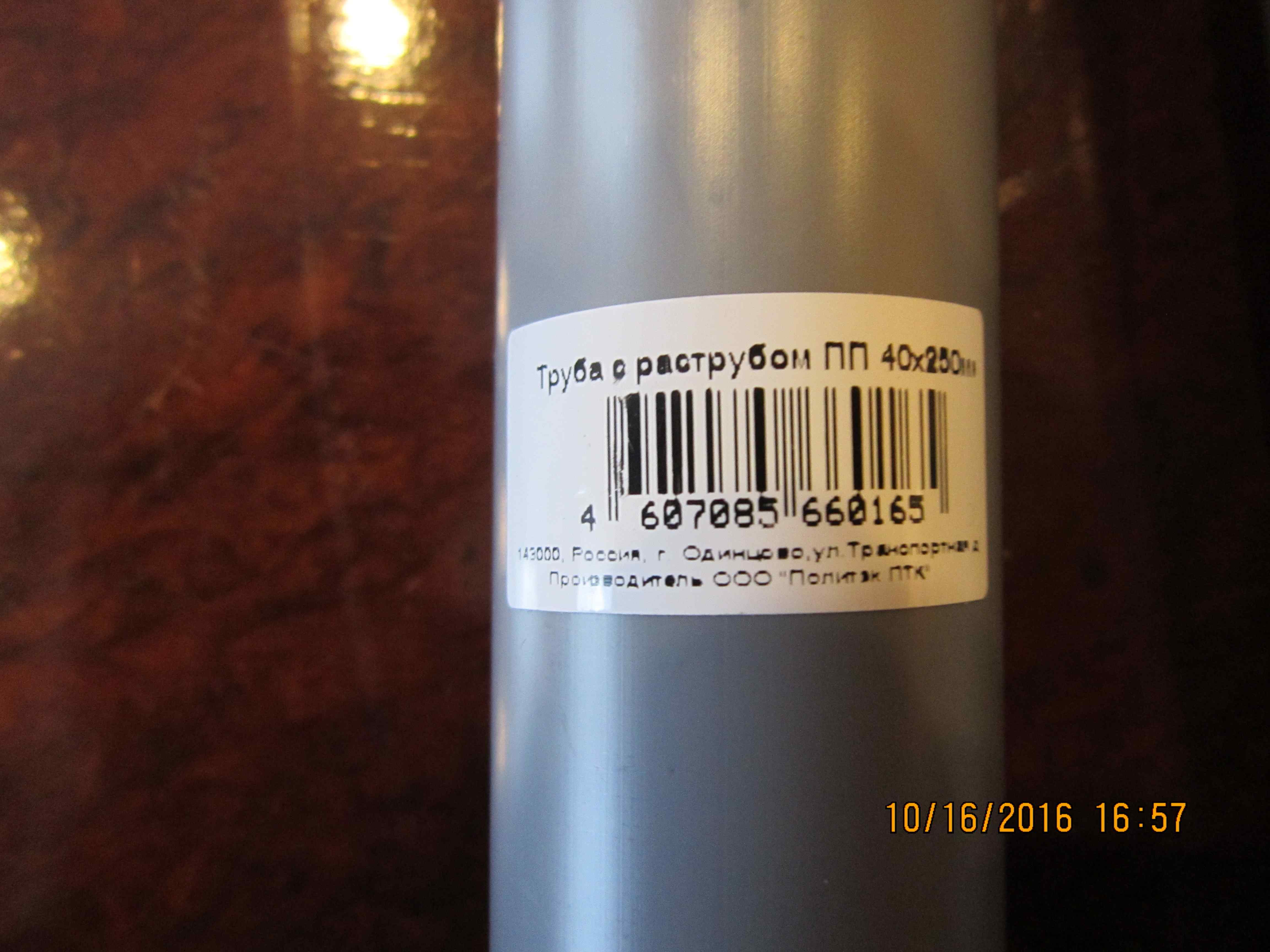

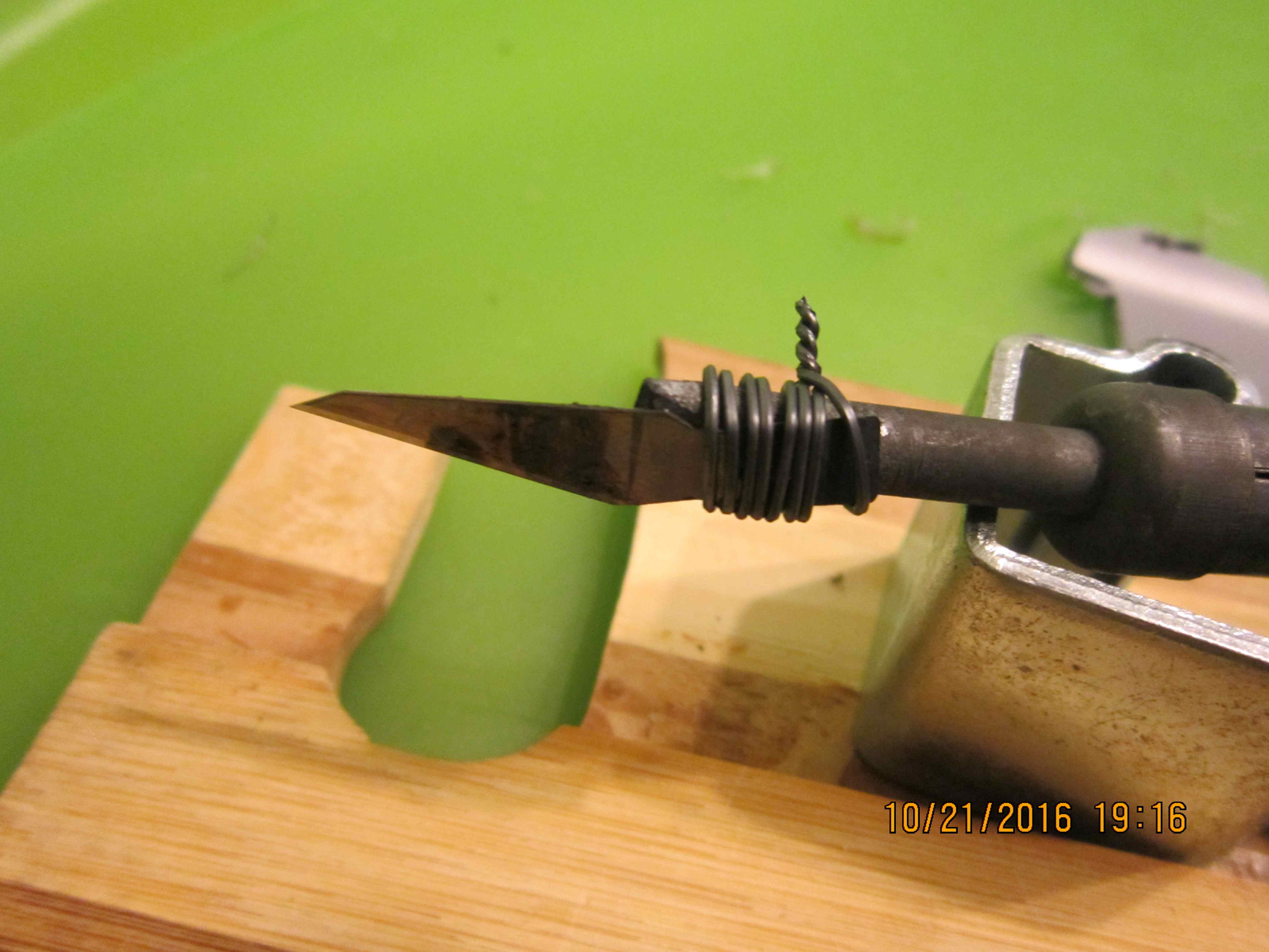

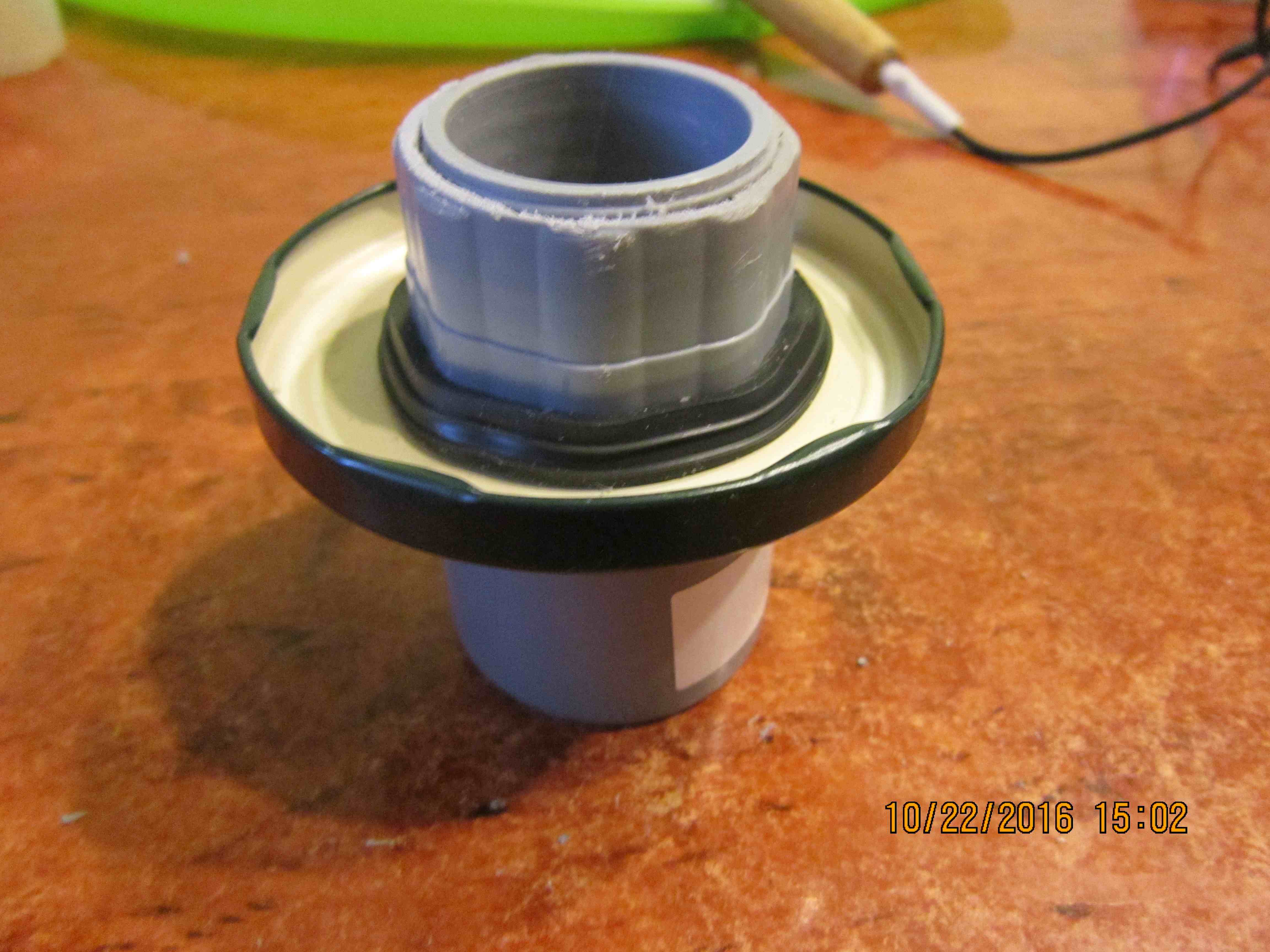

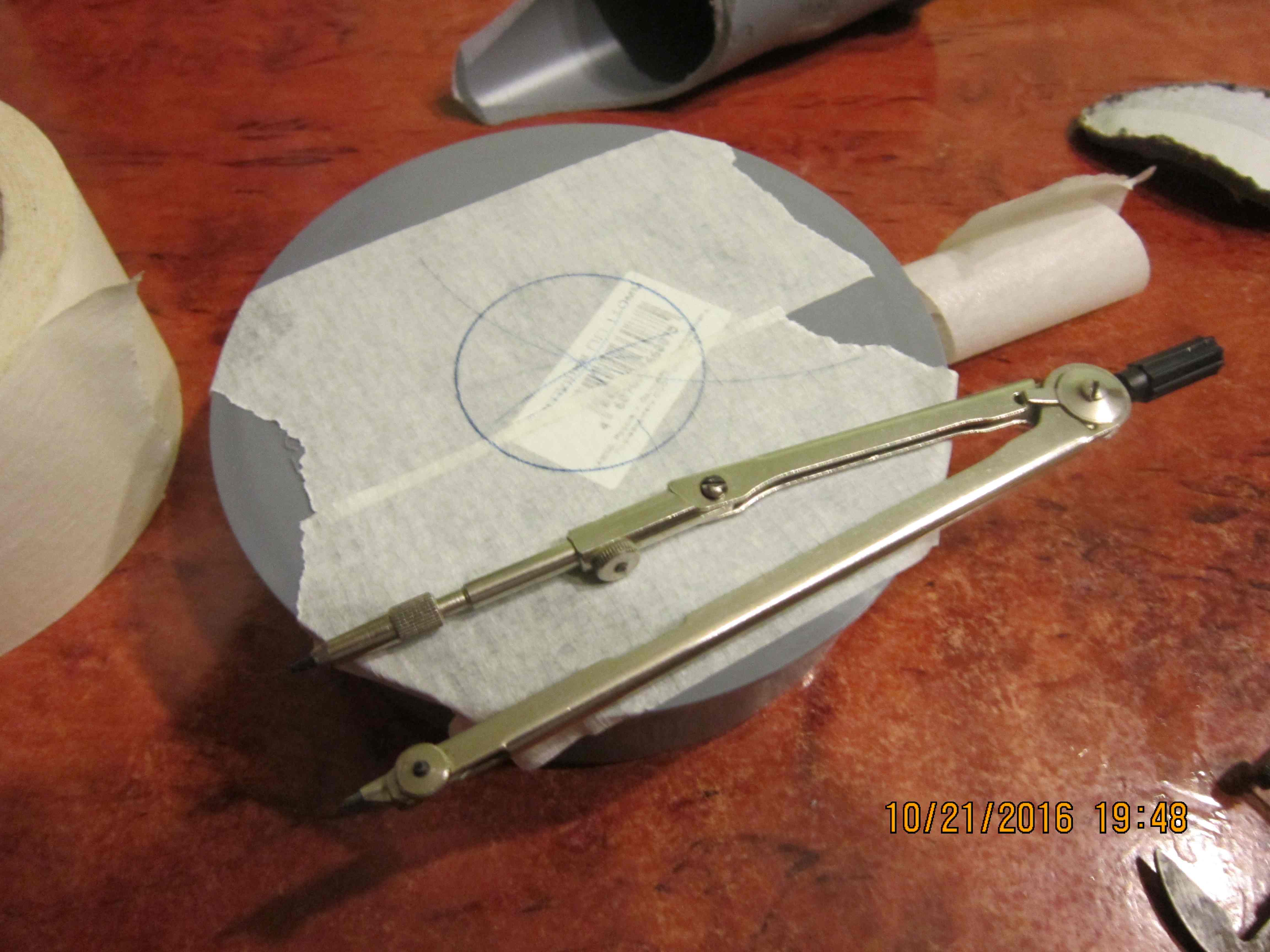

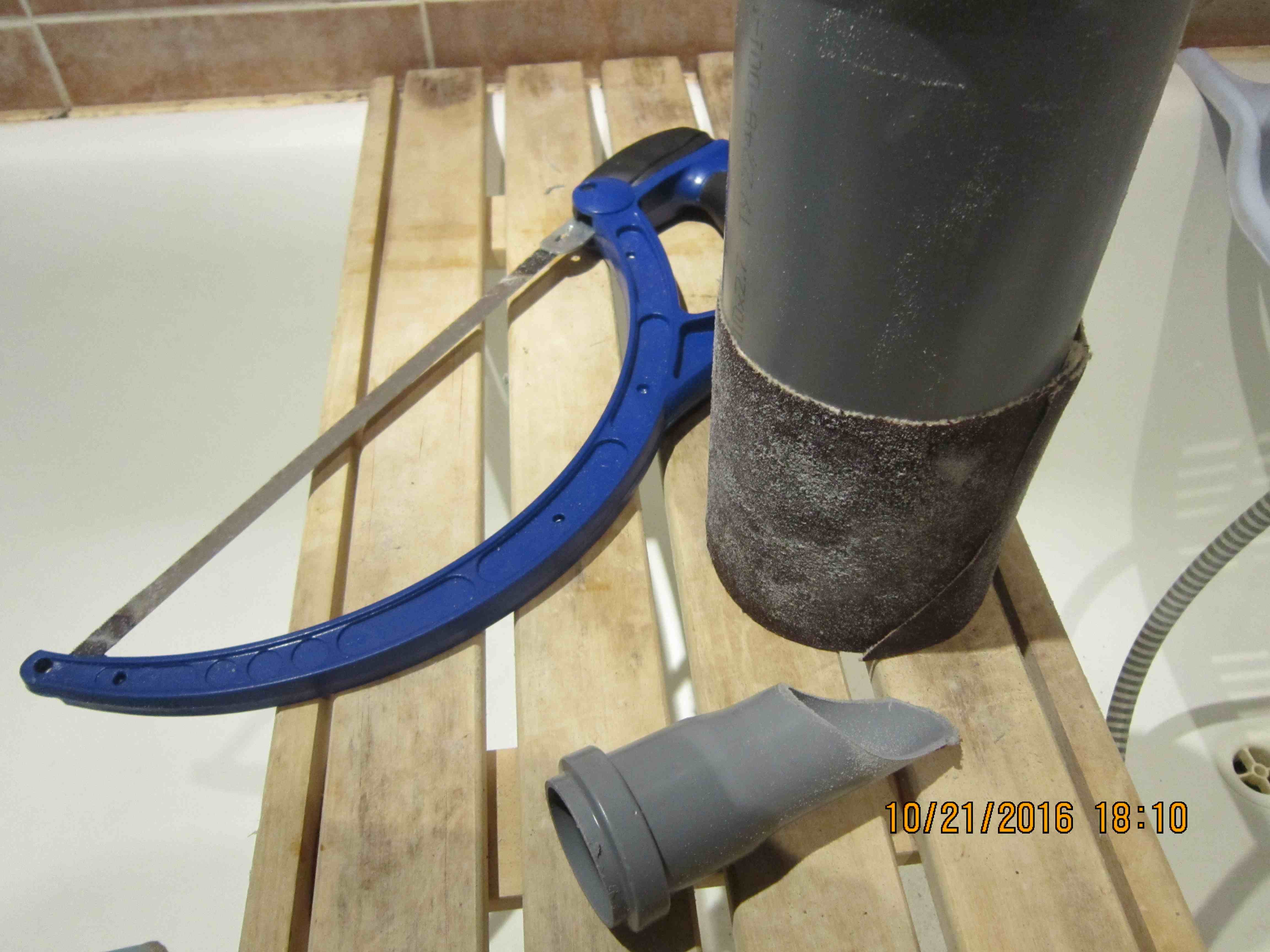

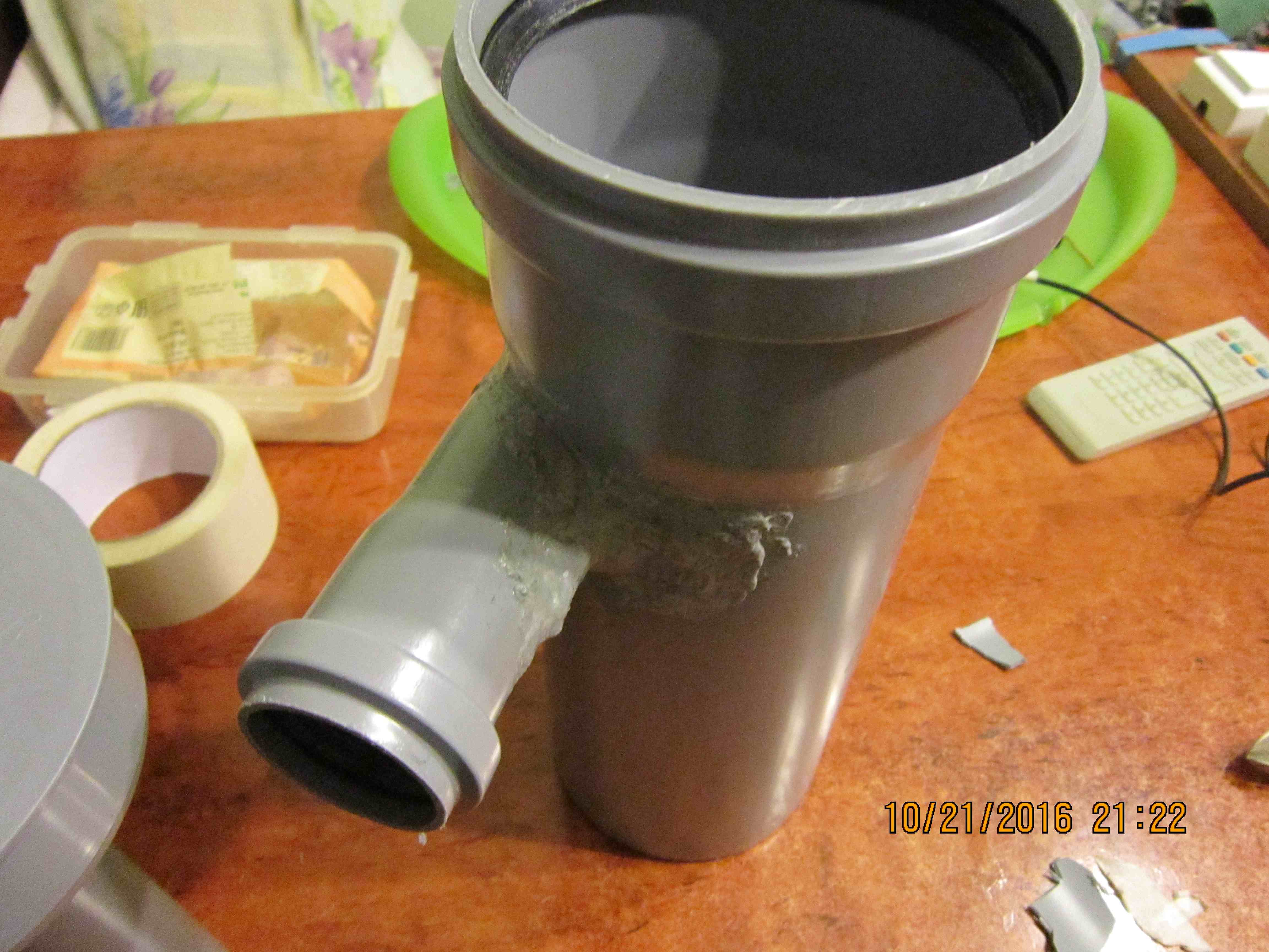

Для сборки использовал простой паяльник. В местах спайки использовал припой из кусочков тех же труб (можно и без него, но уменьшится толщина в местах плавки труб). Герметик, термоклей не использовал.

ОЛ71, А можно пояснее, с последними фото? :)

ОЛ71, испытания проводили?

jek написал: ОЛ71, испытания проводили?
Делал нечто похожее, дорабатывал, использую как дополнение к обычному циклону. Несколько другая конструкция. Не сразу устраивала, да и до сих пор хотелось бы внести некоторые изменения... В моем случае некоторый эффект присутствует на мелкой пыли...

Резон написал: использую как дополнение к обычному циклону.
А смысл? В нем только воздушный поток тормозится и в нормальный циклон приходит уже ослабленным, снижая качество фильтрации, имхо.

jek написал: А смысл? В нем только воздушный поток тормозится и в нормальный циклон приходит уже ослабленным, снижая качество фильтрации, имхо.
Как раз качество фильтрации лучше, но надо четко контролировать количество воды в отстойнике, иначе пылик засасывать на фильтр воздушный будет (кстати фильтр тоже поменял на фильтр от какой то машины, такого го же диаметра, но по высоте больший) оставшаяся пыль оседает на ребрах коагулированная пластинами. У меня сделан с отстойником немного наполненным водой. Мелкая пыль там сколько то оседает. Подумать бы еще над тем как организовать два противоположных потока... чтоб происходило утяжеление/коагуляция мелких частиц.... эффект думаю был бы больше...
