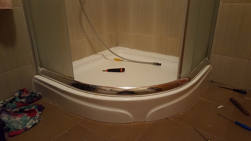

Подскажите, как снять фартук поддона этой душевой кабины, если это возможно? Спасибо

...а есть ли фартук?....похоже что поддон с фартуком отлит.Так что без демонтажа душевых шторок тут не обойтись

...а если лень демонтировать, то можно прорезать отверстие, например круглое, коронкой по дереву...

Zhek@ написал: похоже что поддон с фартуком отлит.
Zhek@, Вот и вы подтверждаете мои опасения. Т.е. это единая часть? да?

Alex1967, если нет стыка поддона и переднего фартука,то что говорить о том как снять то чего нет....

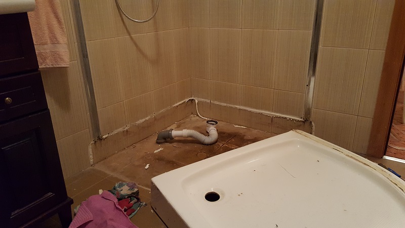

У меня была тайная мечта лентяя, что стык под нижней напрявляющей есть, и я просто отодвину поодон на себя. Но все худшие опасения сбылись :)) Поддон и фартук едины. Потому полный демонтаж, уже ползаю в ванной.

Alex1967, Это же как удалось поставить сию конструкцию? Я уж не говорю об обслуживании сифона...

Серенький, на гибкий сифон. А вот теперь я его начал обслуживать :))))))))))))))

..., и как всегда,гофру убрать, сифон поменять )

Y&T, т.е. вы советуете гофру убирать? А каким же сифоном я попаду в сливное отверстие на поддоне?

Да любым, лишь с тем дополнением, что Виега притягивается болтами, а не кручением резьбы наружной части сифона, что удобнее. http://www.mastercity.ru/forums/t255930-podklyuchenie-poddona-dushevogo/ была тема
