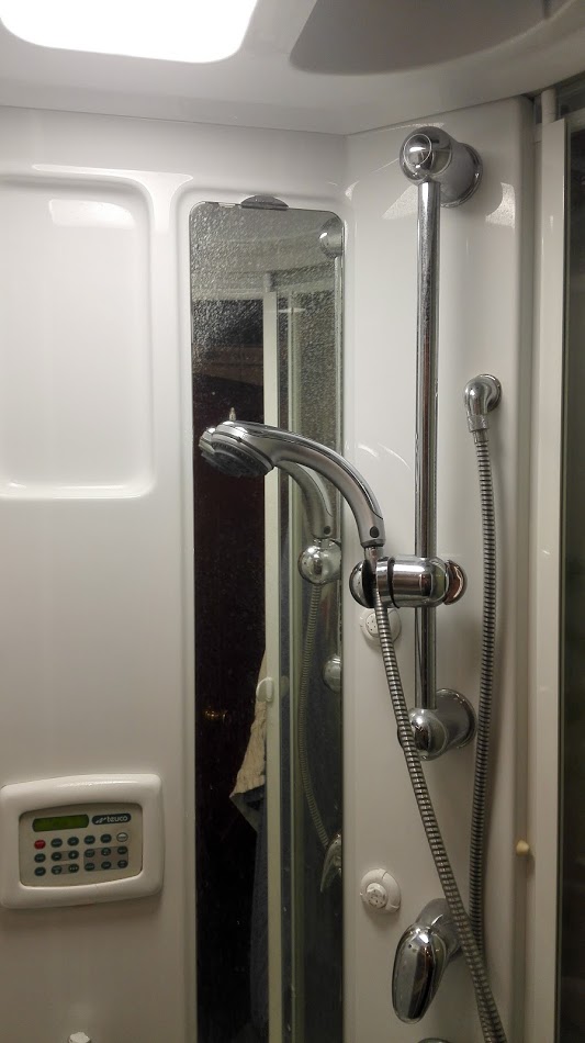

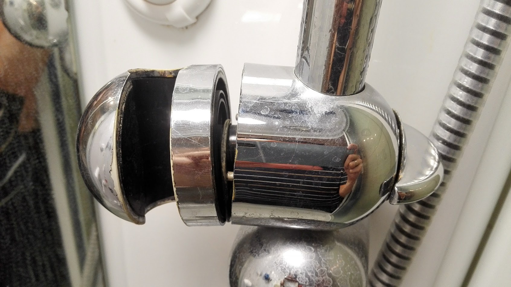

Всем привет! Прошу поделиться опытом Имею душевую кабину Teuco. Старая, модель не знаю. Вероятно это и не важно. Хочу поменять штангу. Точнее даже не штангу, а держатель лейки, ибо окончательно разболтался. Проблема в том, что боюсь откручивать болты на штанге, т.к. предполагаю что потом не закручу обратно. Гайки там с той стороны не упадут? Вытаскивать кабину очень проблематично, поэтому и беспокоюсь ) Есть у кого опыт с такими кабинами? Смогу ли я потом закрутить обратно болты? Или может есть какой-то другой способ поменять держатель лейки? Фото прилагаются:

Новый родной держатель будет стоить дороже, чем новая подобная штанга ). Гайка упадет... Но, кто мешает сдвинуть вперед крышу и исследовать крепеж на ощупь или через фото ))). Сначала вверх ее (крышу) полюфтить, затем понемногу сдвигать - будут держать только шланги. По фото не очень понятна модель, надо общий вид.

AppolloRussi, на самом деле состояние не шибко хорошее, просто на фото не стал на этом акцентировать. Все там пузыриться, как положено )) Это не важно, важно поменять штангу ) Я по вашему совету попробовал пошевелить крышу. У меня вышло крышку самую верхнюю приподнять, но это никак не поможет мне добраться до гаек. Благо рук по 2 метра нету ) А основную крышу кажется срывать не стоит, она кажется приклеена там, что ль...да там и электрика, шланги, да еще рассыпится старушка, ну её )
Видимо, придется таким держателем пользоваться, пока на мастера не разорюсь... я скину фото общую, вдруг вы посмотрев, сможете помочь советом... ссылка

Нормально все. 114я. И не самая старая. Крыша просто лежит под своей тяжестью. Если что от времени приклеилось, так не беда). Смело вверх возле нужного нам угла и сдвигайте. А так, да, кабина не для ниши. Стояла бы в свободном углу - доступ ко всем агрегатам был бы прямой. Вот как это вдолбить людям, которые еще только собираются запихать свою кабину поглубже, подальше от нормального обслуживания! ))) Вы что хотели, новую штангу или новый держатель у вас есть уже? И если так быстро сдаетесь, так на что рассчитывали... Да и не такое уж разорение на мастера, если что - приедем ))).

Добрый день если есть возможность отодвинуть душевую кабину то это не проблема, гайки сзади стекла упадут поэтому надо отодвигать, вообще стойку поменять не сложно, нужно лишь подобрать подходящую либо поменять держатель лейки тоже можно найти. http://www.stroim-vsex.ru/ru/uslugi-santehnika/remont-dushevyh-kabin/
