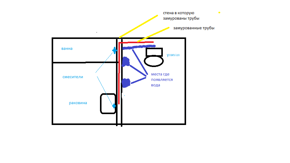

Добрый вечер! 8 лет назад сделал разводку металлопластиком, на прессфитингах, замурована в стене, под плиткой. С полгода назад вдоль стены стали появляться лужицы воды, раз, два в неделю, могут не появляться месяц и больше, вот сейчас, месяц было сухо потом 3 дня подряд появляется вода на полу. Сегодня включал воду на всех возможных режимах)), думал обнаружить момент и точное место появления воды-сухо! Просто мистика)) Собственно вопрос возможны ли такие периодические течи, и что это такое вообще может быть?

Редко, но бывает такое. В первую очередь нужно проверить водорозетки, заглянуть под дефлекторы смесителя. Конденсат с унитазного бачка может приличную лужу сделать. Длинный шланг гибкой подводки - аналогично. Могут вообще соседи заливать, по стене стекает и сохнет, а на полу лужа.

strider1978, Про соседей первая мысль была)), но подумал если они, то хотя бы часть воды должна попасть на натяжной потолок, на конденсат не похоже, слишком много воды, но сейчас унитаз отключил, воды нет, может реально конденсат. водорозетки замурованы, завтра сниму смеситель буду разглядывать)) Спасибо за ценные мысли!

Попробуйте опрессовать давлением 10 bar или немного побольше. Для металлопласта это предельное. По падению давления будет понятно, что то травит, или таки конденсат.

Сотворил схему
Убрал декоративные панели, второй день продолжаю наблюдение)) сухо! Перед этим три дня появлялись лужи, реально мистика. Стоит манометр FAR, давление на входе стабильное 2,5 всегда.Возможно такое поведение труб или фитингов? Снимать плитку и расковыривать все крайне не хочется)))

citizen2015, Ищите опрессовочный насос, вся мистика сразу будет мехом наружу.

Наблюдаю такие на работе, когда котельная отключает горячую воду, но давление в трубах сохраняется. Правда фитинги цанговые.
