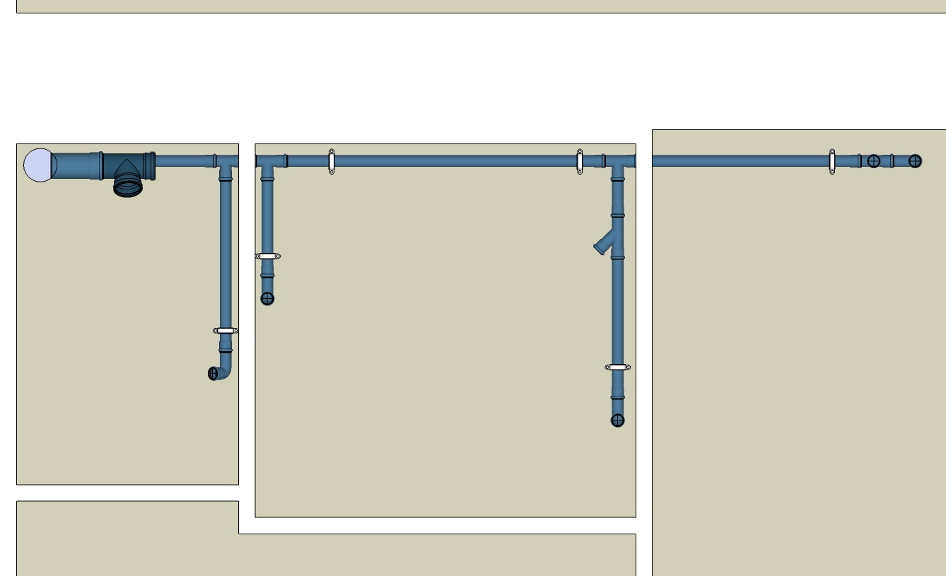

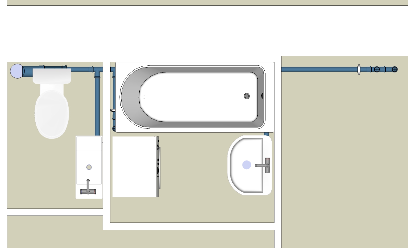

Здравствуйте, форумчане! Ремонт делаем сами. Дошла очередь до канализации. Вроде бы, все просто, но вдруг я чего-то не учла в своей схеме. Проверьте, знающие люди.

Принципиально схема правильная, только размеры не указаны. Если чисто визуально, тройник который для ванны, надо сдвинуть поглубже к стене, а то гофра от сифона ванны будет торчать наружу. И если убрать его к стене, то можно ванну подключить на гладкую трубу вместо гофры. А вообще, я бы ванну развернул сливным отверстием влево, поближе к стояку - так лучше вода сливается.

Грэй написал: Принципиально схема правильная...
Спасибо!
Грэй написал: А вообще, я бы ванну развернул сливным отверстием влево, поближе к стояку - так лучше вода сливается.
Оно, конечно, понятно, но привычнее, когда смесители умывальника и ванны с одной стороны.

Helga_cool написал: привычнее, когда смесители умывальника и ванны с одной стороны.
так можно и умывальник со стиралкой местами поменять - как последний штрих, высота выпуска СМ практически не ограничена, ее логично ставить подальше...

Если программа, в которой это рисовалось, выдаёт спецификацию, то схема не правильная. Меняйте все тройники на "косые", а отводы 90 на два по 45

Oleg V, с какого перепуга неправильно? Можно спорить, опитимально или нет, но то, чтобы прямые углы было ставить нельзя - это не так, это выдумки "блогеров". Не надо распространять мракобесие.

Грэй, искать нормы "мракобесия" из "социальных сетей" мне лень, а в голове я не держу номера статей и названия СП. Думаю, Вам другие подкинут. Знаю точно, что наличие таких мастеров на рынке для меня благо - с меньшими затратами можно заработать больше денег.

Грэй написал: .....чтобы прямые углы было ставить нельзя - это не так, это выдумки "блогеров".
Цитирую для особо одарённых: Свод правил по проектированию и строительству СП 40-107-2003 "Проектирование, монтаж и эксплуатация систем внутренней канализации из полипропиленовых труб"
4.16. При переходе стояка в горизонтальный трубопровод запрещается применять отвод 90° (87,5°). Нижний отвод стояка следует монтировать не менее чем из двух отводов по 45° или трех отводов по 30° или из четырех отводов по 22,5°. В необходимых случаях возможно применение отводов 45° + 30°, или 45°
  • 22,5°, или 45° + 2 х 22,5°. 4.17. Запрещается присоединение стояков к горизонтальным транзитным трубопроводам с помощью тройника 90° (87,5°) ( кроме чердака зданий). 4.18. Узлы поворотов самотечных трубопроводов в горизонтальной плоскости следует выполнять не менее чем из двух фасонных частей (два или более отводов, тройник и отвод и т.д.).
Так что действительно - не распространяйте "мракобесие" !!!

А , вот и автор сего мракобесия. Давайте обменяемся мнениями. ... обе ссылки неприменимы в данных условиях: статьч 4.16 переход стояка в горизонтальный трубопровод - это в подвале, это не в квартире. Это про другое. 4.18. Узлы поворотов самотечных трубопроводов в горизонтальной плоскости тоже не отсюда . Это для горизонтальных трубопроводов. А безрасчетные трубопроводы проектируются с уклоном, то есть не в горизонте.

Грэй, Заартачился товарищ и хочет упрямиться что только с углом "0" можно называть горизонтальными.
Грэй написал: переход стояка в горизонтальный трубопровод
Да хоть на любом этаже, физика процесса к экспликации помещений отношения не имеет. По Вашему "люмень" и "алюминий" это материалы с совершенно разными физико-химическими свойствами?

Вот ещё один веский аргумент
Цитата из СП 30.13330.2012 "Внутренний водопровод и канализация зданий" Актуализированная редакция СНиП 2.04.01-85*
8.2.6 Применять прямые крестовины при расположении их в горизонтальной плоскости не допускается.
