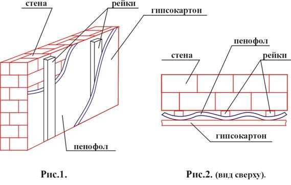

Дмитрий Владимирович Как бы Вы не утепляли балкон или дом с любыми толстыми стенами, в нем будет холодно если он не будет отапливаться и как следствие при резком попадании влажного и теплого в него, на окна, потолок, которые охлаждены воздуха из комнаты будет конденсат. Я лично вижу решение проблемы (вывести точку росы за пределы балкона) следующим образом: на стены и потолок использовать пенофол, а на пол б. картон, таким образом точка росы переместиться ближе к улице. Окна трехкамерные, на которые установить специальные шумозащитные вентиляционные клапаны, монтируемые на пластиковые окна. И обеспечить воздухообмен балкона с помещением.
По простому, утеплить балкон любым материалом покрыв его фольгой и обеспечить вентиляцию.
А если вам без разници какя будет температура на балконе, сделайте ветрозащиту и вентиляцию с применением клапанов.

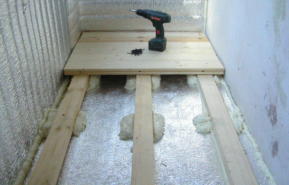

Друзья, думаю остановиться на таком варианте. На полу базальтовый картон (если найду его) сверху обрешетку из бруска 20х30 между ЭППС 20мм, сверху фанера 12мм, потом и финиш утепленный линолеум. Куда лучше в этой схеме засунуть фольгированный пепофол?

Дмитрий Владимирович написал: Куда лучше в этой схеме засунуть фольгированный пепофол?
пенофол под фанеру. на картинках выше показано, он должен отражать тепло.
