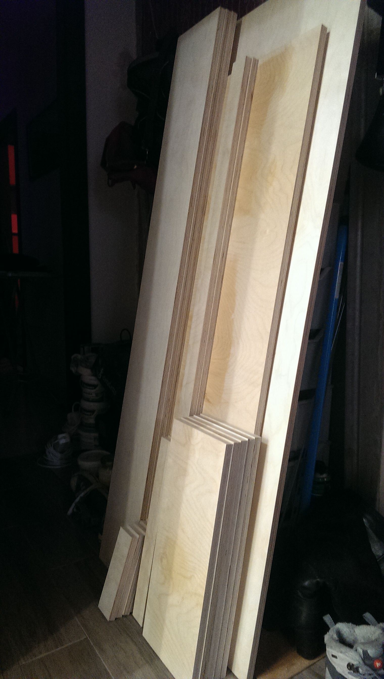

Притащил фанеры 18мм
Напилил
Собрал модули
Отрегулировал по высоте, прихватил модули на силиконовый герметик, чтобы разобрать можно было ))
В итоге сейчас всё это вот так выглядит
