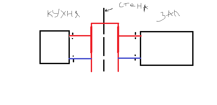

Подскажите пожалуйста, правильно ли на схеме указано закольцевание ЦО? Проживаем на 4ом этаже 6тиэтажного дома. Как заехали стояки в двух комнатах были холодные, а на кухне горячий. Обратившись в УК с жалобой получили ответ, что 5 и 6 этажи отключены от ЦО и пользуются "автономкой" и видимо просто завоздушена система. У верхних этаже просто соединены стояки без каких либо кранов Маевкого (О_о). Вообще слесаря сказали что нужно закольцеваться на моем этаже и будет мне счастье. Сразу оговорюсь: слесаря не знаю какой из стояков "подача" а какой "обратка". Полуподвальное помещение, в котором есть доступ к стоякам, принадлежит какому то магазину и они, наплевав на все и вся, заложили стояки кирпичом и сверху гипсой для красоты. Благо прежние хозяева, опять таки наплевав на все и вся, когда не было в системе воды поставили краны на стояки) НА схеме: I - комната 1; II - комната 2; 1 - 1 стояк; 2-второй стояк; 3 и 4 -радиаторы, 5 и 6 -перемычки на стояках. Вообщем: на стояках красным отмечены краны перекрывающие ход воды; зеленые-это перемычки (т.к. раньше стояли радиаторы, которые были сняты), сиреневым обозначены выходные отверстия радиаторов, желтым-новое подключение (закольцовка) системы ЦО. Насколько я понимаю мы отрезаем лишнюю часть трубы и разнообразными уголками и фитингами делаем закольцовку (может быть сделаем переход на "пайку"). Правильно ли будет в данном случае именно ТАКИМ образом вести закольцовку, т. к. по словам слесарей ТАК будет лучше. И если подача идет не во второй комнате а в первой, то схема закольцовки будет такая же?

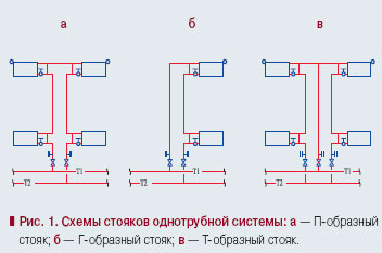

ИвановИваноф, пока нет никакой достоверной информации на основании которой можно было бы определить точно, одно или двухтрубная у Вас система. А это нужно знать абсолютно точно.
Есть предположение, что стояк П-образный однотрубный. Но это только предположение.
И вопрос, какого типа сейчас установлены отоп.приборы?

ИвановИваноф, опять Феодосия ... Проклятое место какое-то. Автор, зачем столько писанины ? Гораздо эффективнее выложить тут живые фото. Левые радиатор нижним коллектором подключен прямо к перемычке ? Перемычке имеет больший диаметр, чем стояк ? Расширение стояка на нижнем коллекторе неправильно, в случае нижней подачи оно должно быть на верхнем. В общем. - фото в студию !

Inch1964, да, система отднотрубная. Закольцована на сегодня на 6 этаже. Радиаторов сейчас не установлено никаких. Хозяева срезали старые, а новые повесить не успели. Поэтому на стояке сейчас стоит перемычка, соединяющая стояк идущий снизу-вверх.

SunFire, в том то все и дело, что никаких радиаторов на данный момент не подключено. По факту идут только два стояка в разных комнатах, которые соединены перемычкой того же диаметра.

ИвановИваноф написал: SunFire, в том то все и дело, что никаких радиаторов на данный момент не подключено. По факту идут только два стояка в разных комнатах, которые соединены перемычкой того же диаметра.
ИвановИваноф, они перемычкой в Вашей квартире под потолком соединены ?

ИвановИваноф, стояк был как какой на рисунке ниже?

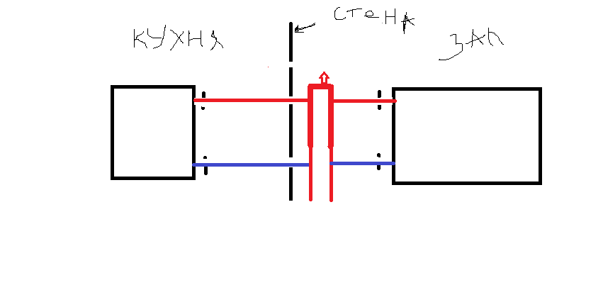

Если был П-образный, то на Вашем этаже можно законцевать стояк так -
на последнем рисунке не забыть про спускной кран.

Автор, обратите внимание на рисунки Владимира Владимировича. Он опять рисует, несомненно, правильно, но не акцентирует внимание текстом: на обеих его нижних картинках - расширение стояка на 1 размер в области верхних коллекторов радиаторов, причем на обоих стояках, так как направление подачи неизвестно. Расширение важнО. Постарайтесь реализовать его.

ИвановИваноф, уширение байпаса у верхнего отвода на 1-2 размера диаметра стояка не является обязательным, но при установке увеличивает теплоотдачу радиатора по сравнению с теплоотдачей без уширения.
