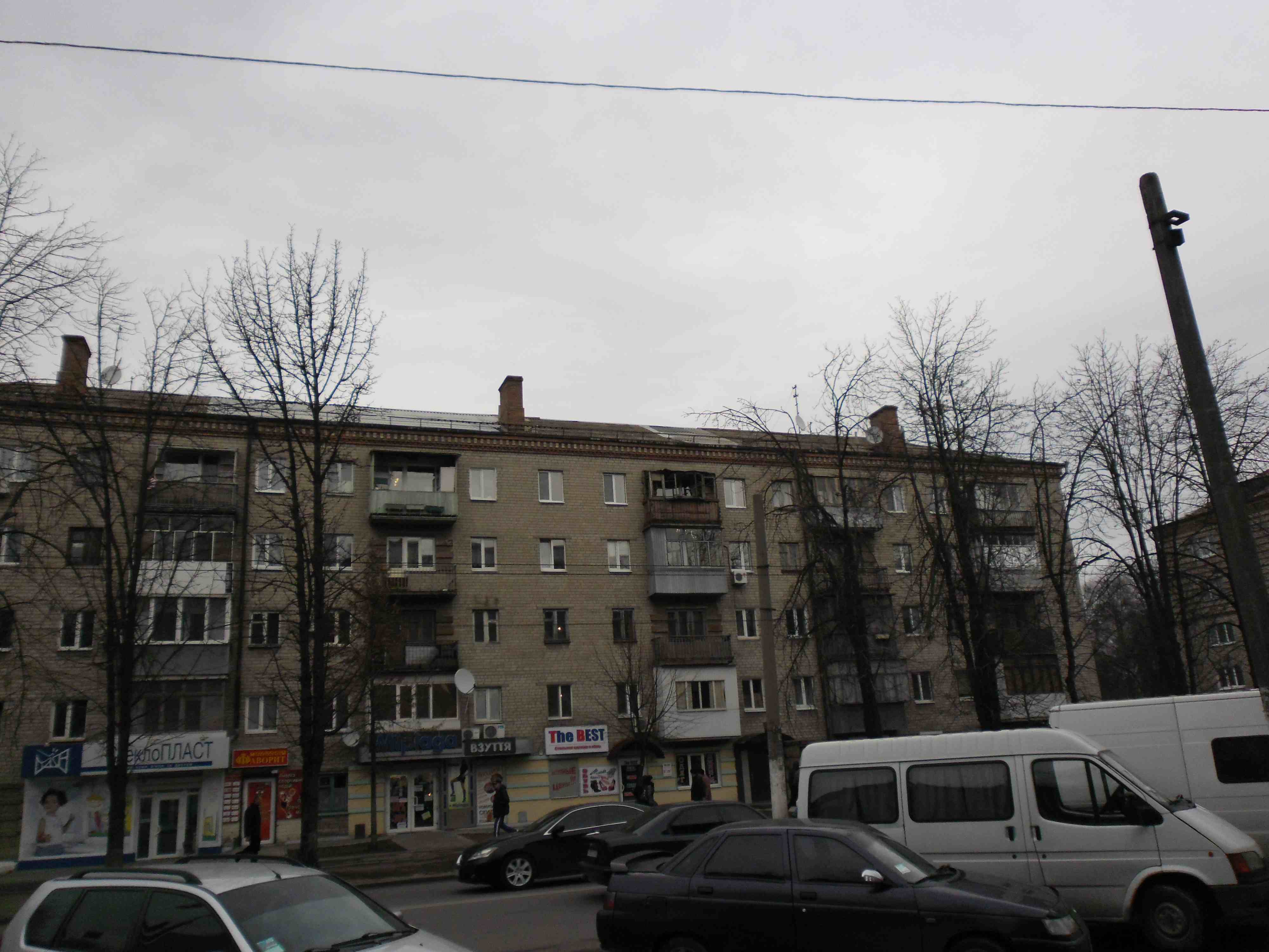

дом снаружи (5 этажей, постройка 50-х, потолки 250, санузлы совмещённые, чем не "хрущёвка"?) -

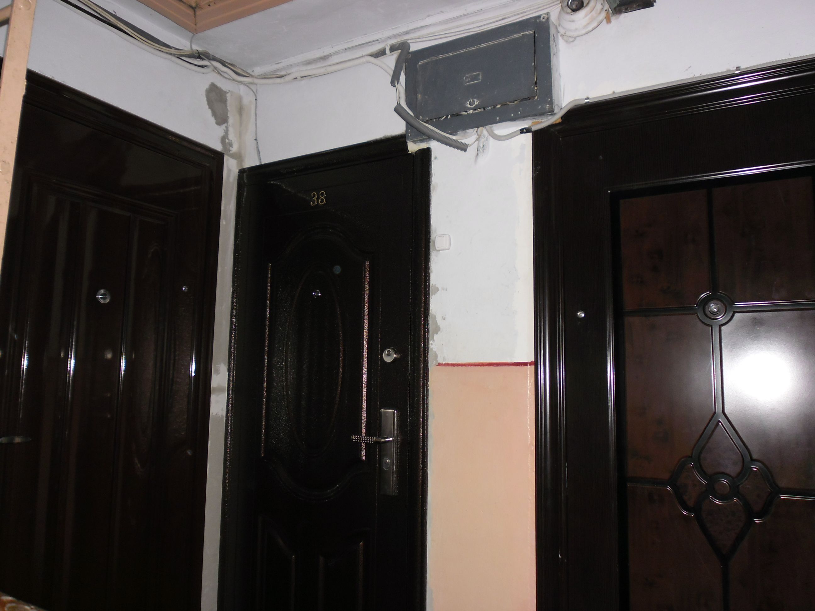

лестничная площадка -

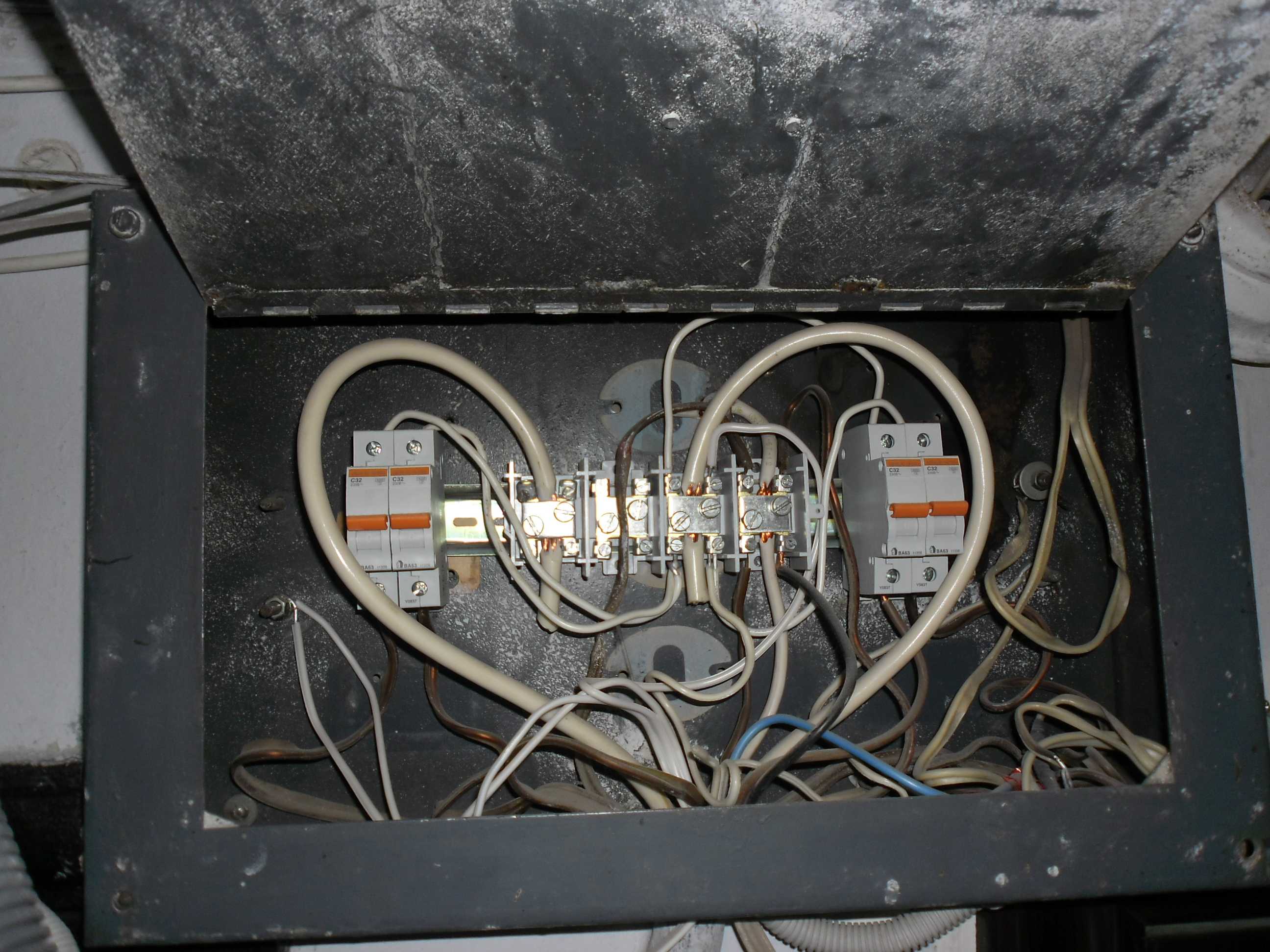

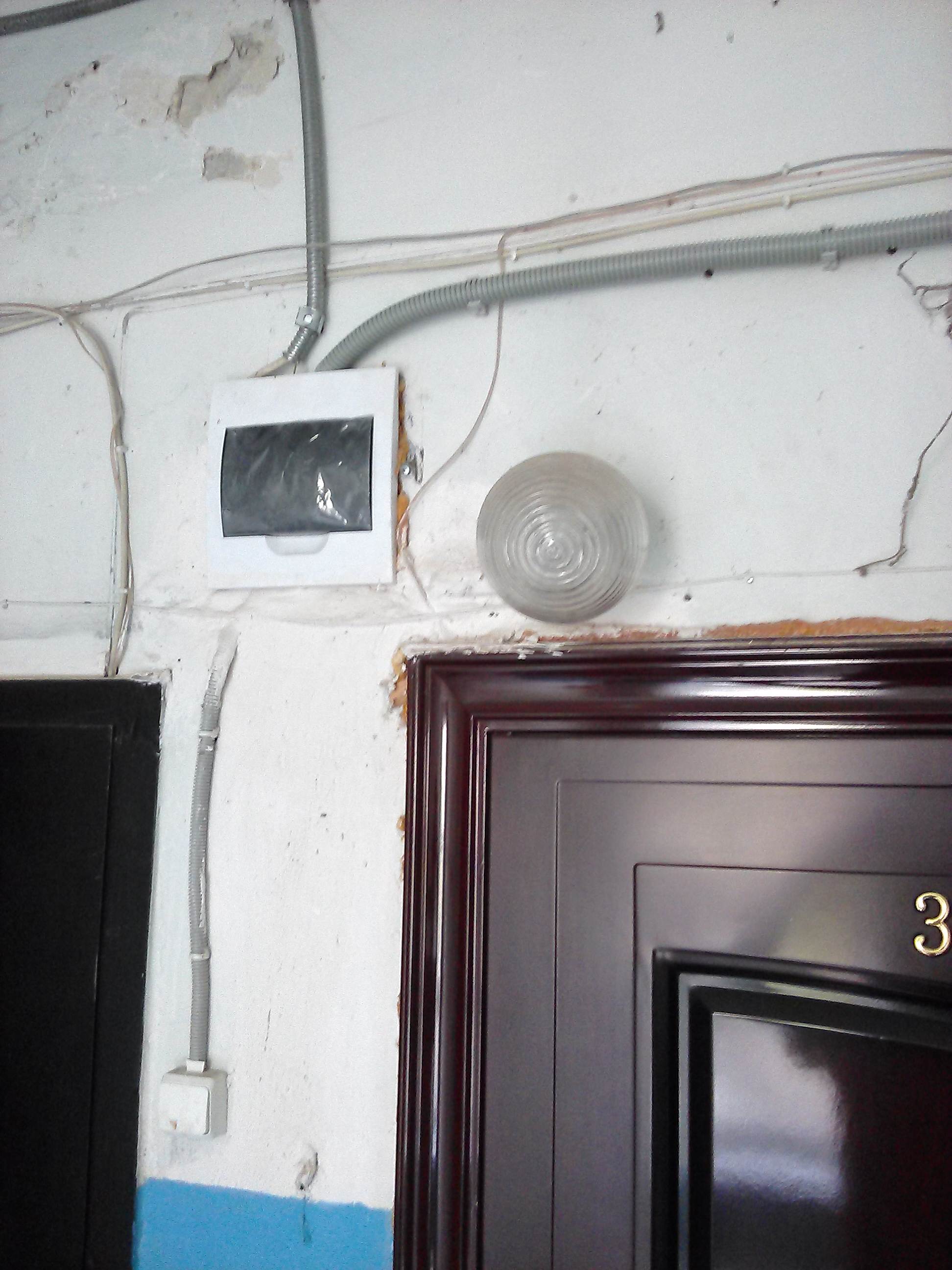

щиток на лестничной площадке -
медная моножила расходится по квартирам от "автоматов" (нижние клеммы) и с "нулевой" шины. Алюминиевая "лапша" идёт в гофрах к ящикам разных провайдеров и т.п. P.S. В квартирах я менял "пробки" (после счётчиков) на "автоматы". Менял розетки. Медь, моножила. P.P.S. Тут кое-что зависит от следующих факторов:

дом снаружи (5 этажей, постройка 60-х, потолки 250, санузлы совмещённые, чем не "хрущёвка"?) -
как можно рассмотреть, медная моножила расходится по квартирам от "автоматов" (нижние клеммы) и с "нулевой" шины. Алюминиевая "лапша" идёт в гофрах к ящикам разных провайдеров и т.п. P.S. В квартирах я менял "пробки" (после счётчиков) на "автоматы". Менял розетки. Медь, моножила. P.P.S. Тут кое-что зависит от следующих факторов:

Prospector, абсолютно с такой же проводкой (широкая медная лапша в полупрозрачной изоляции) в доме тех же лет постройки имел дело в этом году. Менял её к псам. :) И да, у домов даже планировки аналогичные, судя по площадкам и щиткам. Те же 4 двери вплотную на площадке.
Вообще с медной проводкой в домах конца 50-60-х гг. сталкивался неоднократно.
